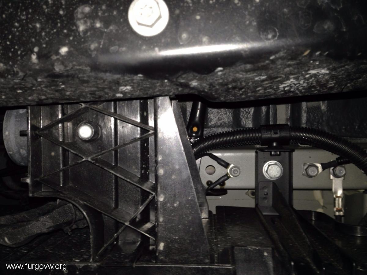

Efectivamente, creo que se trata de los tubos de la bomba de abs. Supongo que eso ni tocarlo, pues no se de que manera va ligado a la caja de la bateria principal y quitarlo sería una obra bestial... Lo que no entiendo es que sí pides una segunda bateria a la casa y tienen que desmontar la bomba de abs, etc... Menuda obra!!! Tienen que desmontar medio coche... No se sí alguien sabrá como desligar la bomba de abs de la caja de la bateria. En cuanto a las fotos, en cuanto sepa como subirlas os enseño que es lo que os quiero decir... Muchas gracias por ayudarme!!

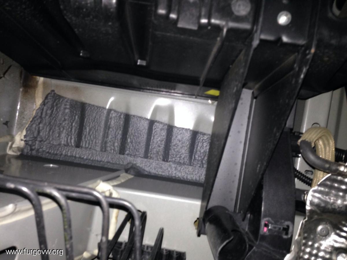

Como ya he aprendido a subir fotos... Os enseño unas fotos del tema en cuestión..
Dr.yodarga
Aquí va el detalle de lo que me refiero... El tornillo que está más a la Izquierda de la foto (en medio de un rombo de plástico) es el que sujeta la supuesta bomba de abs, que como veis esta pegada de alguna forma a la caja de la bateria principal, por lo que no me atrevo a sacar la caja. Tenéis alguna idea de como podría hacerlo?

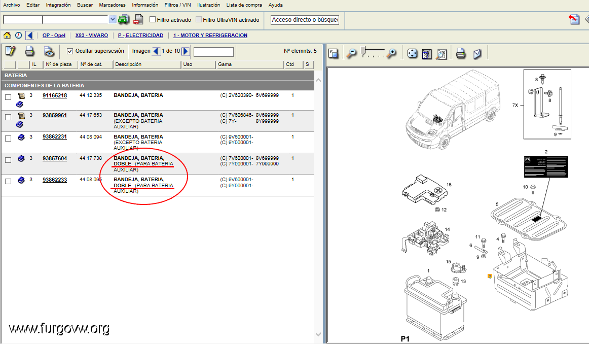

Hombre haberlas haílas:
Pero creo que es más fácil que te toque el gordo de la lotería a que encuentres un cajón de doble batería de segunda mano.
Ten en cuenta que hay muy pocas furgos que tengan este elemento...
