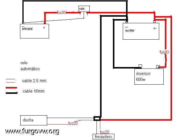

Hola a todos, como algunos sabéis hemos instalado una segunda batería en la t4 de mi cuñado junto con unos arcones,ducha y fregadero. La cosa es que me ha llamado esta mañana diciendo que la furgo no arranca tras tres dias en el garaje, el está en Jaén y yo en Sevilla, la batería principal es de 80ah, nueva de hace un mes, y la auxiliar es una de 95ah, le he dicho que mirase el indicador de batería que le puse a la auxiliar, pulsando el interruptor que le puse y me ha dicho que marca  12.9 pero que la furgo ni enciende.
Estoy un poco perdido porque creo que la instalación la hicimos bien, siguiendo el brico del foro y como os muestro en la imagen, por lo que quiero pensar que se ha dejado alguna luz encendida o algo y se ha descargado la principal ya que según tengo entendido el relé automático hace que cuando estemos parados sólo usemos la auxiliar para aquellas cosas que estan conectadas a ésta, pero no alimenta la principal no?Por que si la alimentase debería de haber arrancado.
Os agradeceré me saquéis de dudas y si veis algo mal en la instalación me lo digáis para corregirlo antes de que se vaya en Semana Santa por ahí.Gracias de antemano a todos

no se mucho del tema pero creo que con el rele por medio no hace puente, de hecho esta es la funcion del rele: cortar entre baterias cunado baja el voltage. La secundaria estará bien pero para usarla para arrancar la otra, debes puentear el rele (hacer como las pinzas de toda la vida solo que el negativo que lleva ya te sirve por lo que solo tendras que tirar de positivo a positivo y arrancar).

bueno si lo has montado como pone en el esquema en principio esta perfecto , lo que tu dices a se a dejado alguna luz encendida o algo, el rele, cuando el motor esta en marcha  , es decir que el alternador entrega corriente, es cuando conecta la segunda bateria para que carge, si esta bien montado no tendria porque descargar la bateria principal.

Muchas gracias a todos, mi intención no era la de puentear desde la auxiliar a la primera, aunque supongo que como bien habéis dicho con el positivo valdría, pero mi duda era por qué se habría descargado la principal, por si habíamos hecho algo mal en la instalación, por eso de poneros el croquis. Acabo de hablar con él y me ha dicho que la han arrancado con unas pinzas y de momento bien, pero habrá que observar si se descarga!!
No obstante se agradece el visto bueno al croquis, ya que nosotros no somos electricistas, pero seguimos las indicaciones del foro al 100%. Un saludo a todos.

el esquema esta bien y por lo ke dices de ke el voltaje de la auxiliar esta en 12´9v , en principio parece ke lo ke habéis echo, esta bien echo  ;)
si se le ha descargado la principal, puede haberse dejado alguna luz encendida o la radio o alarma, se le ha fastidiado y le esta descargando la bateria principal.

el montaje según el esquema estabien  pude ser algo conectado o simplemente que la batería principal a pasado a dejado de funcionar  prueba cargarla y sin conectarla de jala un día y comprueba si ha perdido la carga  si la pierde es cuestión de comprar otra

ha una cosía yo pondría un fusible de seguridad en el positivo de la batería segundaría para evitar que un corto circuito , salga ardiendo la furgo

si lo del fusible en la segunda bateria no seria mala idea.

¿Os referís a poner u n fusible a la salida de la segunda batería hacia el relé automático? Porque ya hay un fusible del relé a la batería principal y también hay otro a la entrada del inversor, ambos de 80 amp.
En caso de que sea eso lo que queréis decir, ¿también sería de 80amp?En el esquema sólo falta una toma de 12v y el amperímetro que le puse, pero ambos están conectados directamente a la segunda batería con cable de 2.5, fusible de 20 A y un interruptor para cada cosa.Un saludo a todos.
