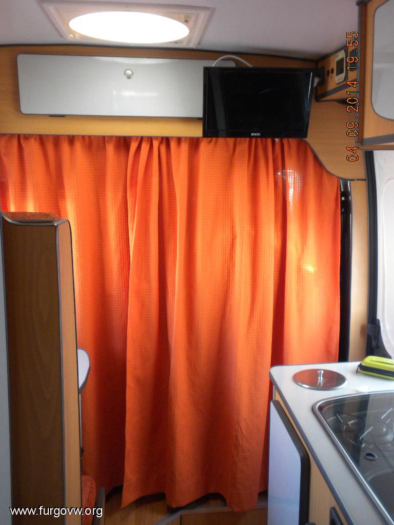

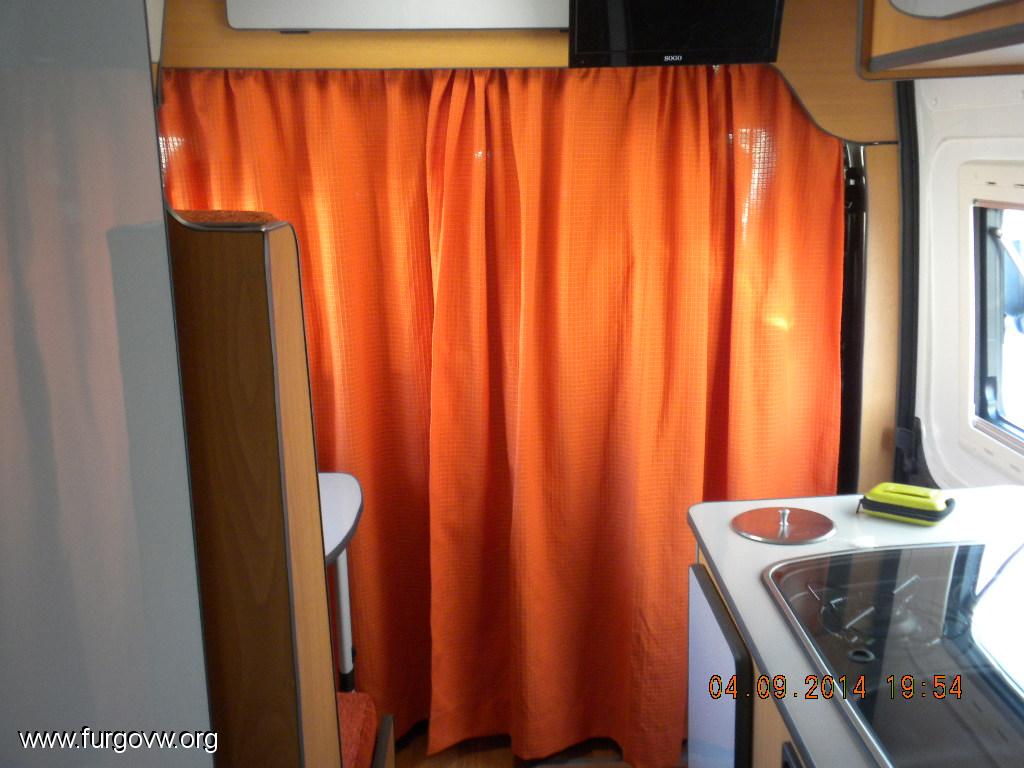

MOTOROLO
Hola a tod@s, por fin ya hemos terminado las cortinas, parecía más sencillo pero en esto de cortinas somos muy novatos hay van unas  .fotografo .fotografo de como han quedado.
y creo que con esto ya doy por terminado la presentación de la chicacan.
.moto .moto2
