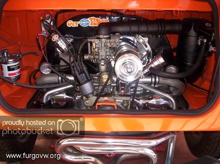

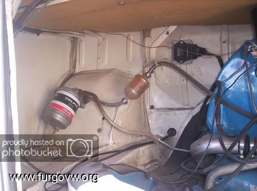

Hola Buenas Tardes mi Nombre es Aldemar Rosas Chávez soy nuevo en el FORO y ademas soy el orgullos dueño de una COMBI del año de 1986 de Mexico
he visto publicaciones sobre la instalacion de el filtro de gasolina Metalico y me he percatado que todos los que han publicado en otras partes los instalan en lugares poco practicos debido a que las tomas de este tipo de filtro no se prestan para la COMBI sino para el SAFARI y el vehiculo que en USA se llamo Rabitt o Caribe en Mexico eran los unicos vehiculos que llevaban este tipo de filtro pero muchos hemos tratado de adaptar este filtro en las COMBIS no hay una parte que sea originalmente optima para su colocacion razon por la cual les adjunto imagenes de como lo hice yo por si alguien desea hacerlo con gusto lo apoyo y guio
colocacion erronea

supogo te refieres a este filtro, lo usaban el corsar(passat), caribe (golf 1) y la combi watercooled, yo le pienso poner este filtro a mi t2 co motor tipo1
aca se habla del tema
http://buscompany.com.mx/foro/index.php?topic=3485.0

lo de instalar el filtro original dentro del compartimiento del motor, pues totalmente descartado .nono .nono, ya que aquí en México, muchas se incendiaron por esta razón,(por el calor y no cambiarlo regularmente, igual un metálico si aguanta), algo así pero sin el filtro metálico no?
o como en esta el que se ve a la izquierda
lo cierto es que como dices yo reviso regularmente las lineas de combustible ya que mangueras viejas igual eran la fuente de incendios más recurrentes en estos motores, sigo con la duda-incertidumbre de cambiar o no el filtro
