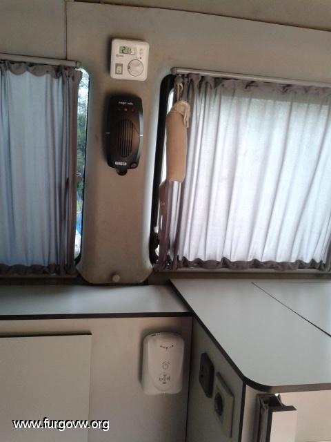

Yo llevo montadas dos alarmas,la de Waeco que detecta narcoticos y otros y ademas le monte una de co2 y gas butano/propano.
En el caso de la Waeco si la montais cerca de la cama no recomiendo que este a la altura de donde la espalda pierde su nombre,alguna noche os dareis un susto si habeis cenado fabada o similares.no lo digo de coña funciona perfectamente con todos los "gases".
