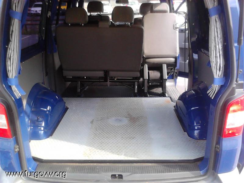

Hola
Dentro de poco espero poder empezar con la REcamperizacion de mi Trafic.
Como siempre voy a utilizar madera contrachapada de 1,5cm y forrarla con vinilo adhesivo+ spray adhesivo,he encontrado una pagina que venden vinilo por metros.
Hay 50000 colores,pero me ha llamado la atencion una en especial,imitacion acero inoxidable,no es el tipico plata si no que imitacion a electrodomesticos de acero inox,creeis que puede quedar bonito?o mejor no me arriesgo y lo hago con otro color que me guste?
Es este

arkaizt
Mandale un privado a trasky, ayer estuvimos vinilando sus muebles y le salio muy bien de precio el vinilo.

Como lo hicisteis?le disteis cola en spray tambien?
trasky
hola la web es comprarvinilo.es
tienen de bastantes colores yo pille unos de color con adesivo y la verdad que pegan bastante bien en cuanto ya estan pegados es recomendable darles un poco de calor con un secador de pelo o una pistola de calor.
Hay dos tipos de vinilo:los normales que en exterior aguantan unos 5años y los pro que aguantan 7 años yo pille los pro.*imagen borrada por el servidor remoto
y asi va quedando el resultado.
Enviado desde mi GT-I9001 usando Tapatalk 2

Como has pegado?
Has hechado a la madera agua con jabon primero?
Has hechado cola en spray para vinilos primero?
Has pedago directamente sin+?
trasky
los muebles ya los tenia pintados asi que sin mas e puesto el vinilo adesivo y sin mas a pegar luego una pasada con un trapo y despues el secador de pelo y otra vez el trapo y la verdad que pegan muy bien.
