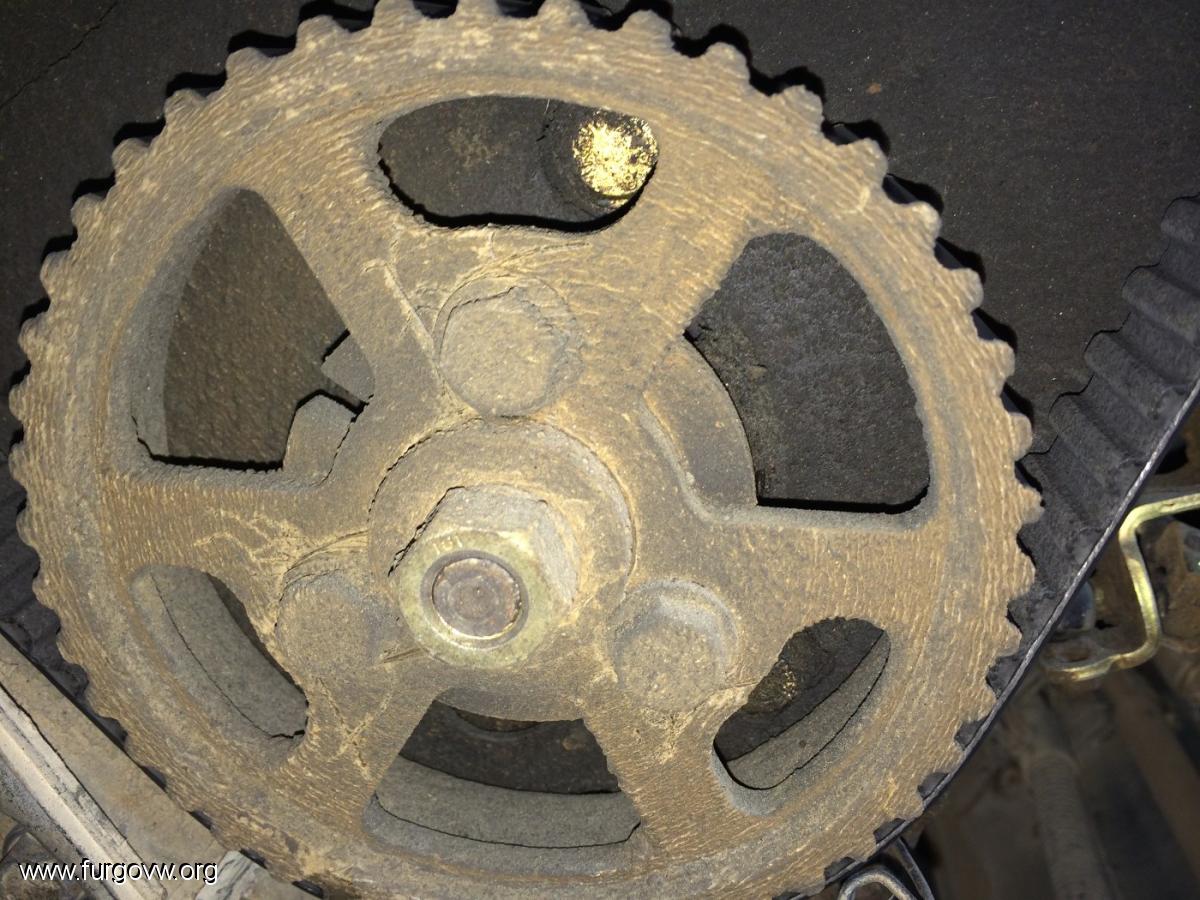

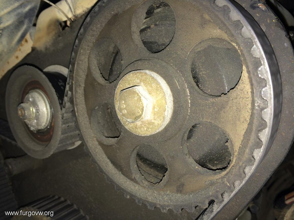

hola pues aquí les pongo un par de fotos de mi poleas a ver si se puede ajustar o no?

El pinyon que aparece en la primera foto es regulable, pero hay que sacar la tapa de balancines para asegurarse del correcto calado del arbol de levas.

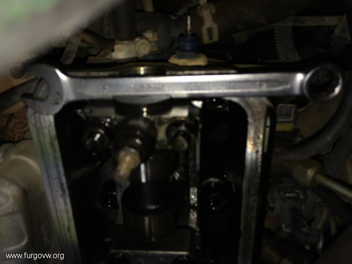

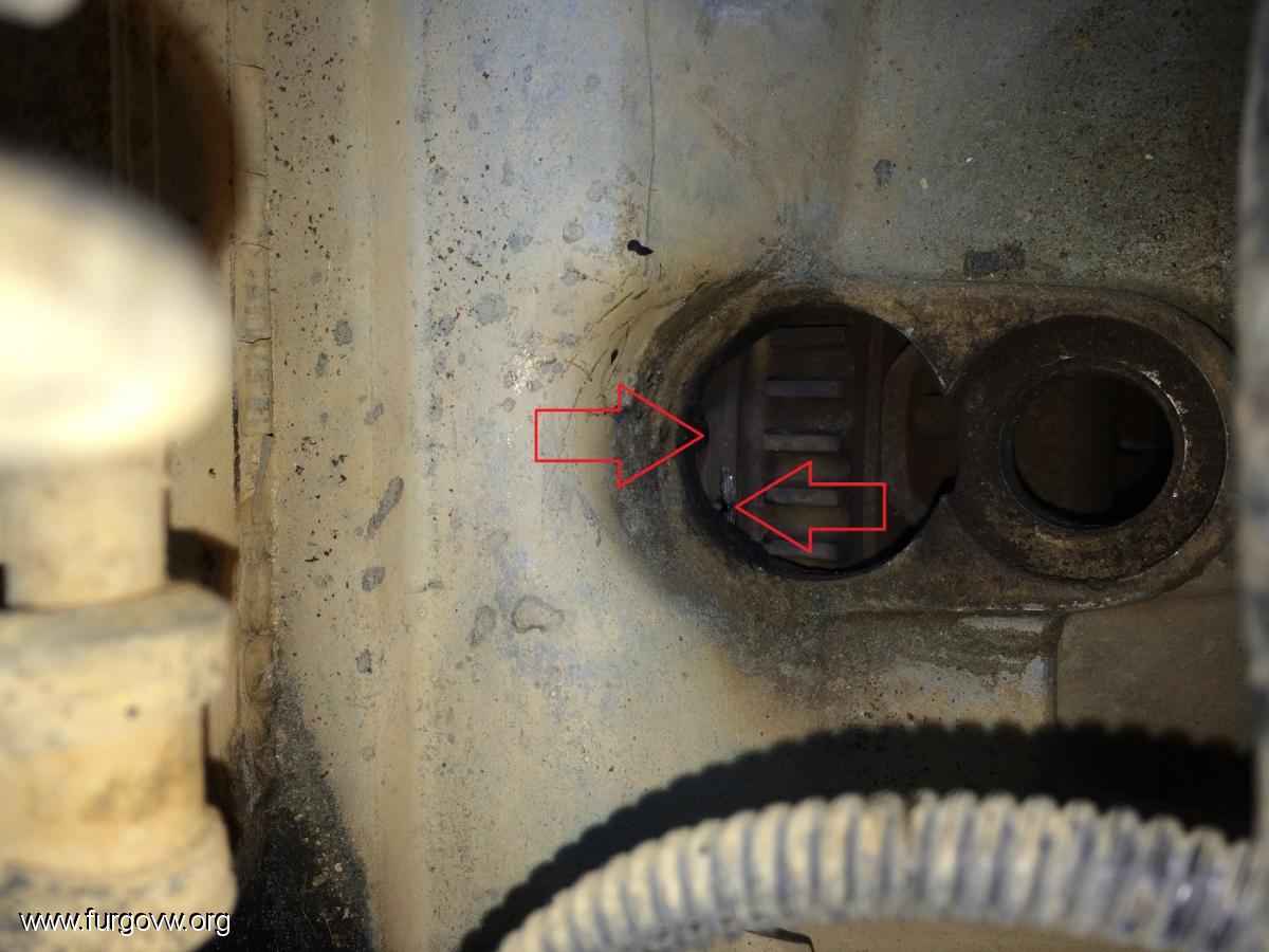

Debes buscar una tapita de goma, en el envolvente del embrague, buscar la marca de 0° del volante, y enfrentarla con una flechita que hay en el envolvente, quitar la tapa de balancines, y con una pletina de aproximadamente 5 mm de espesor, o alguna llave de 10 o 11 mm quiza tambien te sirva, debes bloquear el arbol de levas, este lleva tallada una ranura en la parte opuesta al pinyon (lo siento, este ordenador no tiene enyes), debes introducir la pletina, o herramienta en ese tallaje, de manera que el arbol quede inmovil, enrasando ese util entre arbol y culata.

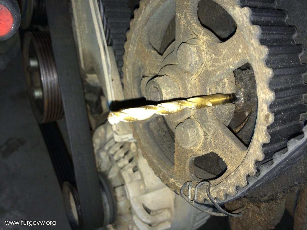

Luego con una varilla, creo que de 8 mm de diametro, te puede servir una broca, localizas un agujero en el pinyon de la bomba, y otro en el bloque, ese es el calado de la bomba. Si coincide todo, la distribucion está bien montada, ahora bien, si quieres adelantar la bomba, aflojas los tres tornillos con una llave de 13 mm, y por la tuerca central giras el eje un poco a la derecha, vuelves a apretarlos, y a probar, para atrasarla debes girar la tuerca central a la izquierda.

amigos hoy por fin me puse con lo de comprobar las marcas del calado de distribución y me di con esta sorpresa, bueno según lo que lei aquí todo debería coincidir (las tres marcas) la de la polea de la bomba con el bloque, la pletina encajada en el árbol de levas y la flecha de la tapa de registro con la marca del volante, pero no es asi, aquí os dejo unas fotos y ya me comentareis..
rafaelzevallos25
entre las flechitas rojas que añadi yo calculo que habrá un centímetro o mas de separación... no coinciden para nada, lei por allí que uno o dos milímetros aun va bien pero tanto... será este el motivo de que la furgo solo vaya bien con el starter tirado? al ver esto encendí la furgo sin el starter tirado,y fatal , humos cascabeleos ...etc, tire del starter a media lo deje a la mitad, y la furgo empezó a coger ritmo,ya no humeaba tanto dejo de cascabelear como loca,y ya con el starter tirado por completo la furgo como comente antes pues bien, sin cosas raras ni humos. alguien me podría decir como podría corregir el calado de la distribución para tener las 3 marcas igualadas? si coloco la pletina y la broca en la polea , el volante no coincide, si hago coincidir el volante con la marca, la pletina ya no entra bien y la broca tampoco.
cual es el ajuste que debo realizar y como? estaría muy agradecido que alguien me ayude que llevo asi muchooooo tiempo sin moverla.
