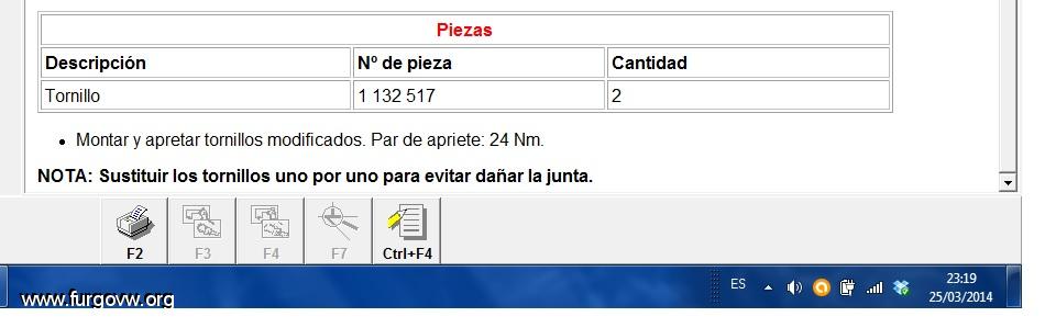

Joer no recordaba el post para poner la foto leñe!!
Esto aparece en el autodata de uno de mis coches!
Si bien es cierto que veo que no en todos vienen cosas asi y ademas hay algunos modelos que no hay casi informacion, en la transit del 2007 no dice mucha cosa...

es posible que ponga eso en el autodata, pero es un programa basado en lo que especifica el fabricante... es decir, que claro que eso seria lo mejor, pero a veces, en ciertos casos, no pasa nada por reutilizar la junta del escape (aunque llege a  soplar un poquillo la carbonilla lo tapara) o ciertos tornillos que no tabrabajan a excesiva tension...
todos quisieramos ser 100 , pero nos tenemos que conformar y apañar con ser 65.         METAFORAAAA  .panico .palmas
