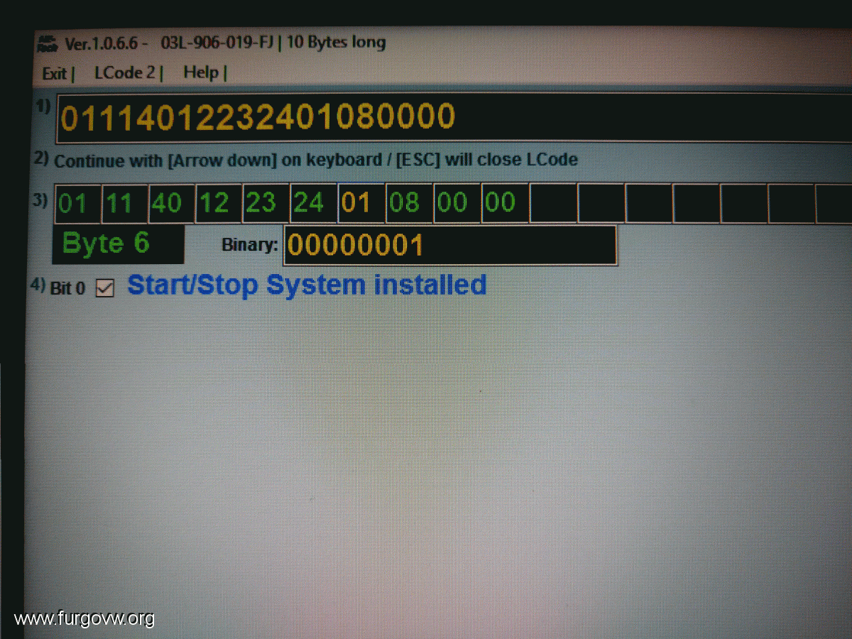

Hola, en principio creo que es posible desabilitar el sistema star,stop. Recuerdo haber visto en los menus la opcion del star,stop,  con el vag-com.
Si hay esta la opción, eso si yo no lo e probado.

Cita de: modelno en Junio 06, 2016, 20:09:37 pm
Sera tan facil como clicar en el cuadrito para quitar la opcion??

Se que se puede hacer pero no soy bueno con el vagcom jajaja
