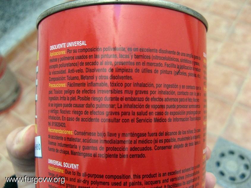

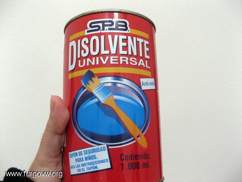

Chero
Frota con un paño empapado en disolvente,  debería de irse.

TENOTF
acetona, descartado ya lo intenté. alcohol también,probe con un disolvente ,pero se ve que no era demasiado bueno y con calor no se me habia ocurrido  ;D ;D ;D ;D..... probare con calor y un buen disolvente.  Muchas gracias por las respuestas. un abrazo. .ereselmejor
