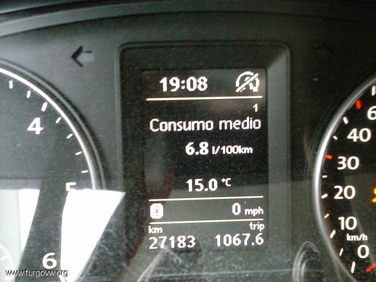

Para los temerosos de cambiar las ruedas/llantas por que le dan vueltas al incremento de consumo. Ni preocuparse... he hecho la primera escapadilla(-illa por que fue muy pequeña, dia y medio) pero de conduccion viajera, y os traigo los resultados. La ruta no fue modesta en cuestas y tramos de montaña, de hecho practicamente fue nacional y montaña todo.
La media no es de todo el viaje, ya que al hacer noche en area brava se me reinicio. Es desde Praia de Area brava-Barro-O Grove-Sanxenxo-Vigo. unos 150km.

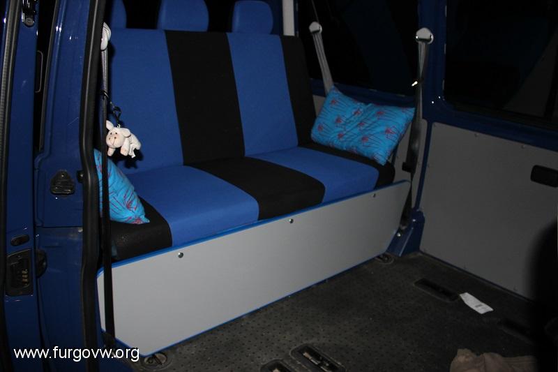

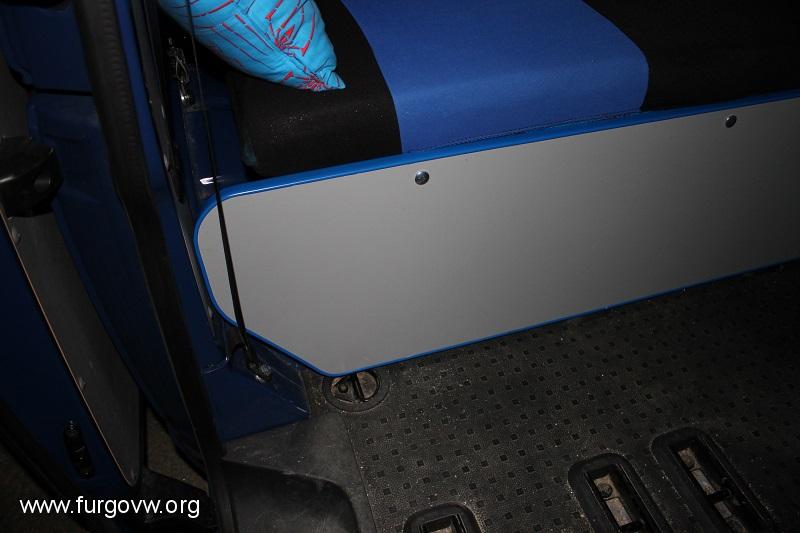

Acabado casi final del asiento. Contentisimos con el resultado. Y creo que el precio es bastante asumible.
Y he encargado unas pegatas para dejarlo asi mas o menos y ya dejar de lidiar con el.
