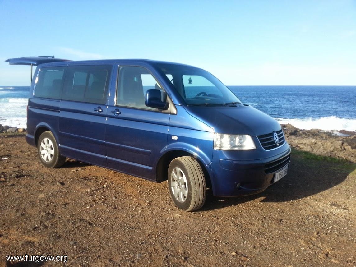

Bueno despues de estar un tiempo leyendo post y demas decido presentar nuestra multivan modelo t5 del 2005. La tenemos desde diciembre y la verdad que estamos encantados con los consumos y lo manejable que es para ser medio tanque jajaja.
Es nacional y la recogimos con 98.000 km que para ser del 2005 nos parece que estaba bastante bien, el motor es el 1.9 TDI y tenemos un año de garantia, el precio para ser aqui en las islas fue bastante bueno comparado a lo que habia en el mercado.
El uso pensado es mas bien familiar con alguna escapadita esporadica de finde de acampada asi qeu de camperizacion poca aunque algo siempre hay en mente jeje
Sin mas os enseño unas fotillos de la susodicha.

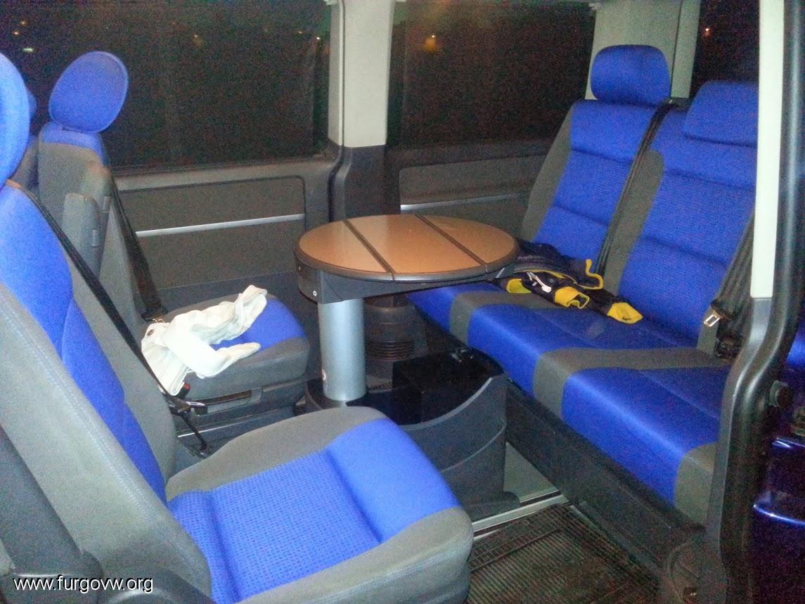

La tapizeria nos encanta  ;D

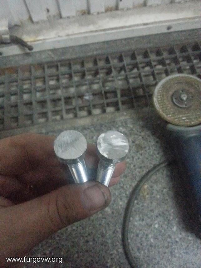

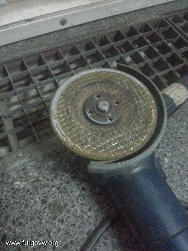

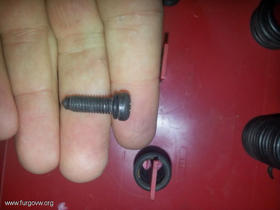

Lo primero que se hizo fue un cambio de frenos completo y del retrovisor izquierdo que no funcionaba la regulacion. Tambien fabriqué una barra para separar con una cortina la zona delantera de la trasera aprovechando los soportes que trae de fabrica, para ello con la ayuda de mi gran amiga la amoladora

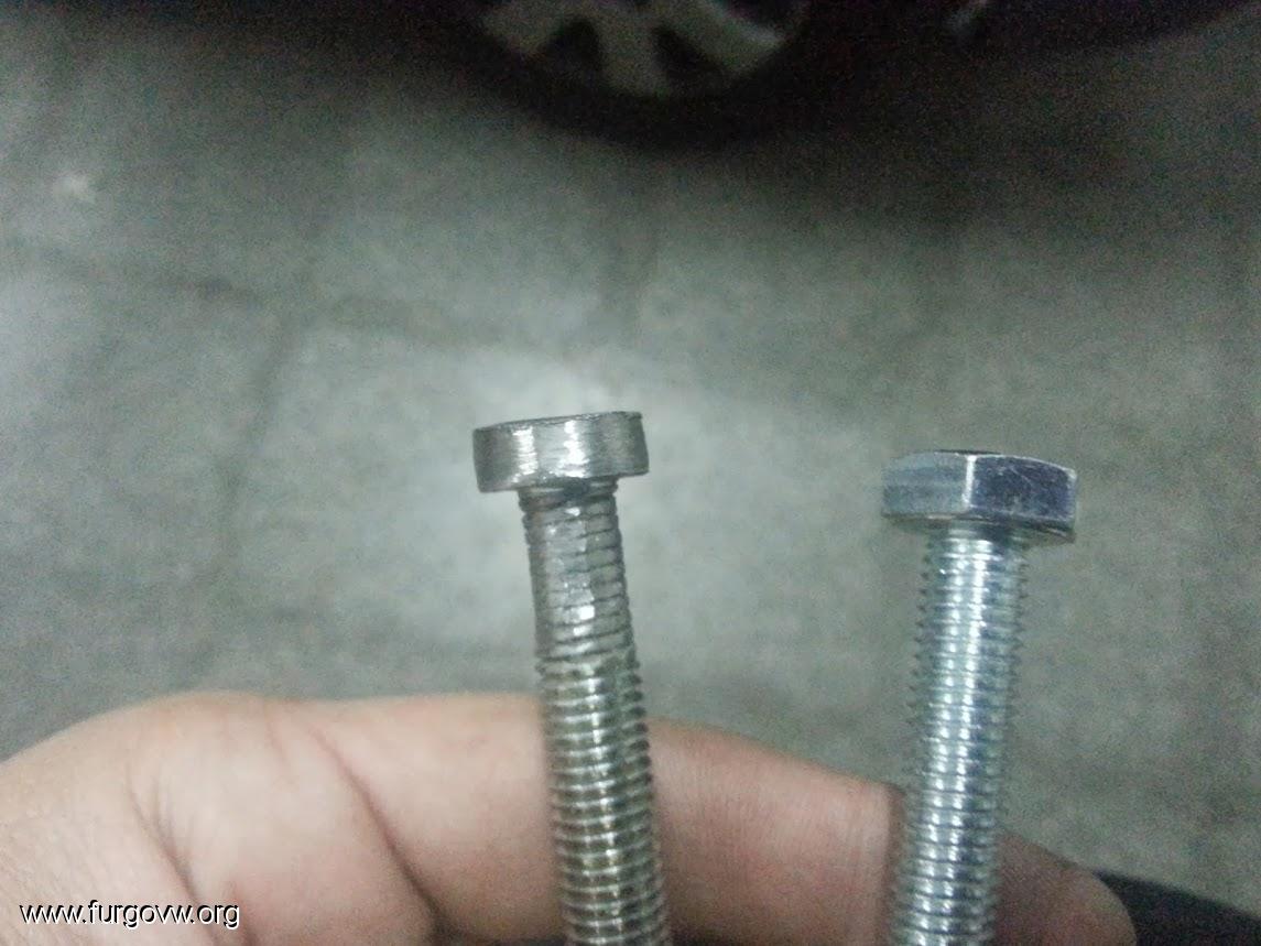

convertimos un tornillo en esto para que quede lo mas redondo posible
Despues lo cortamos a la medida necesaria y soldamos lo cortado para que quede en el angulo necesario (no tengo fotos de esto :( ) y asi poder meter la barra de la cortina en ellos quedando tal que asi ya con la barra puesta
Ahora la tengo forrada en vinilo y los soportes sin pintura ya que se descascarillaba toda.

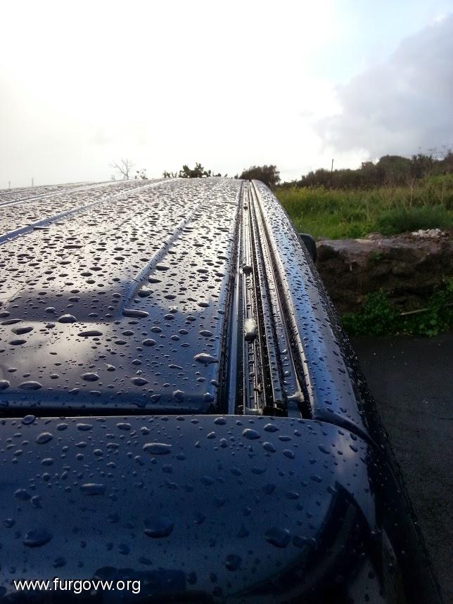

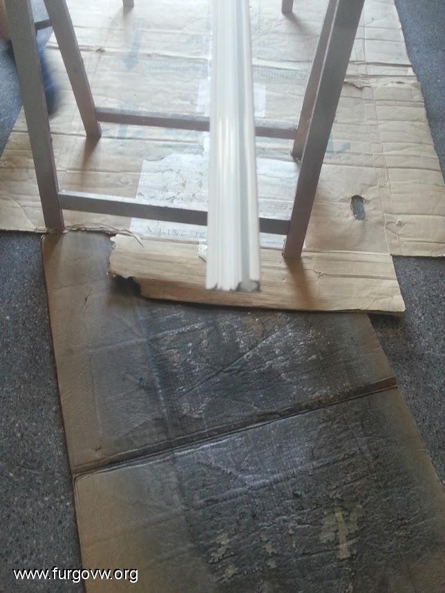

Lo siguiente en la lista era poner el rail para colocar el toldo Tarp del decathlon asi que busque por Tenerife donde comprarlo y al final lo consegui, preparado para la cirujia de adaptacion

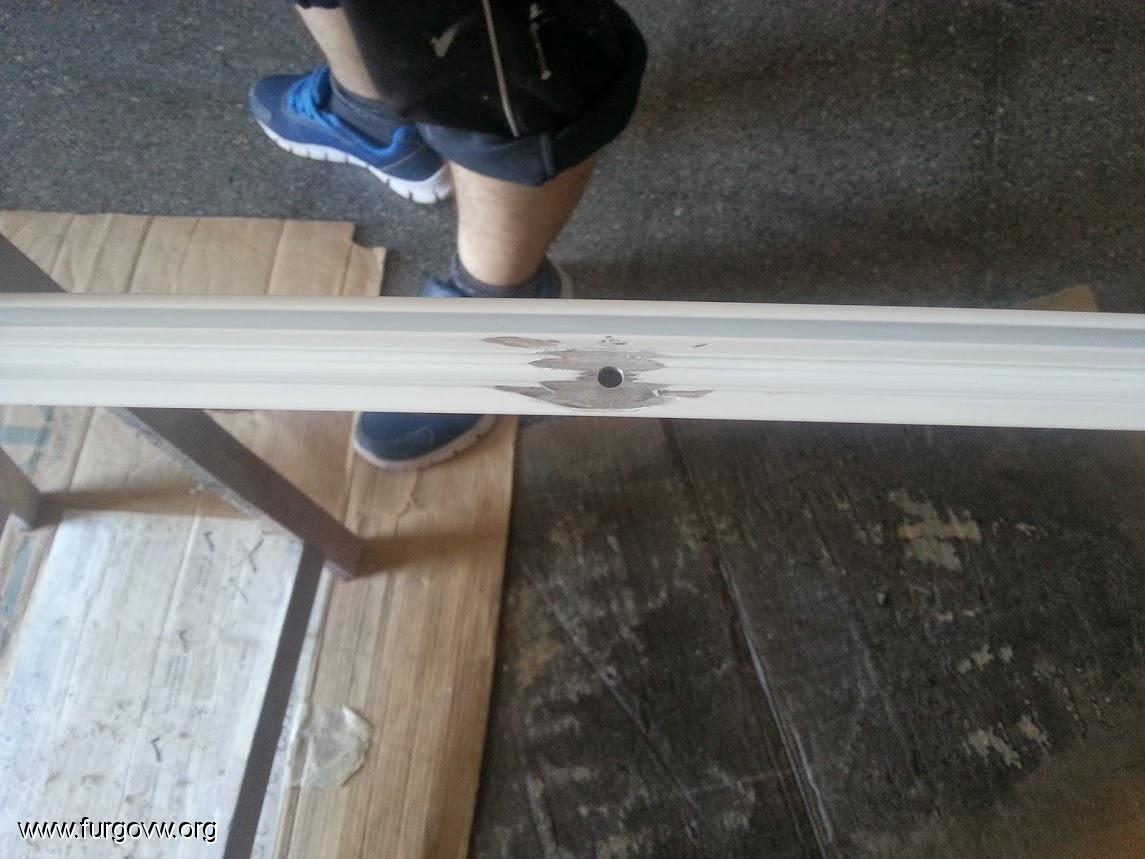

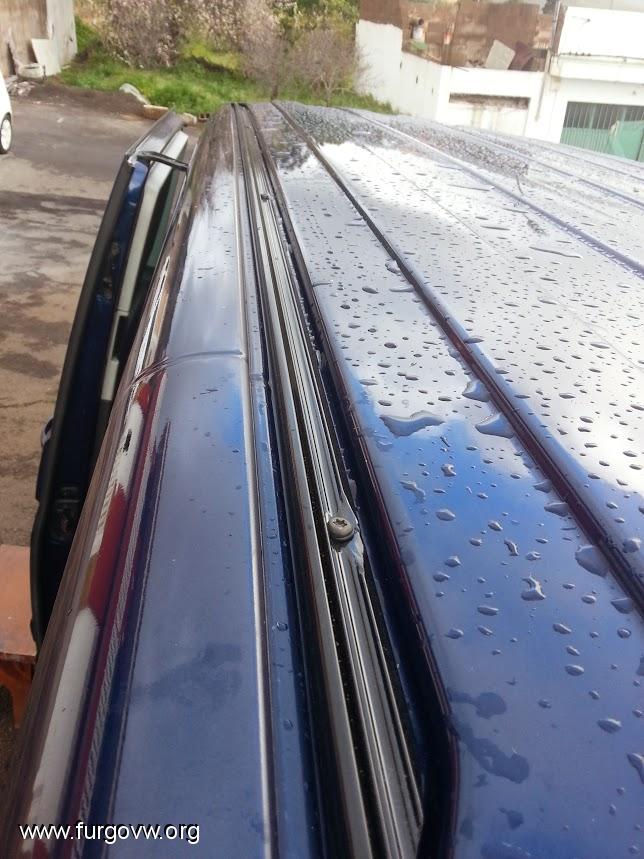

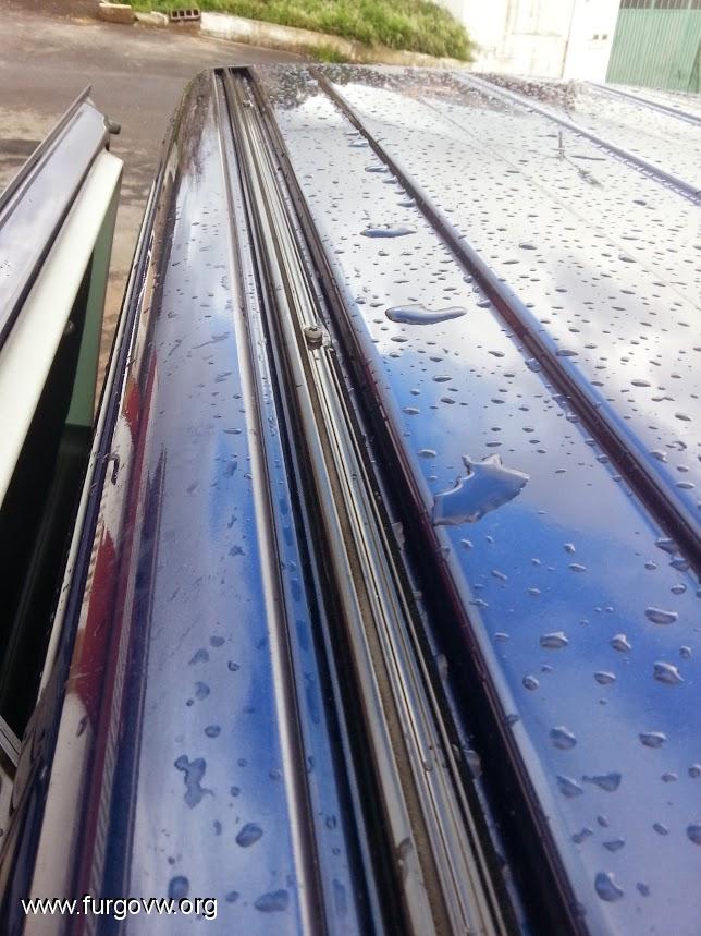

Tras unas cuantas mediciones nos dispusimos a abrir los agujeros para aprovechar los realizados en la furgo para las barras del techo

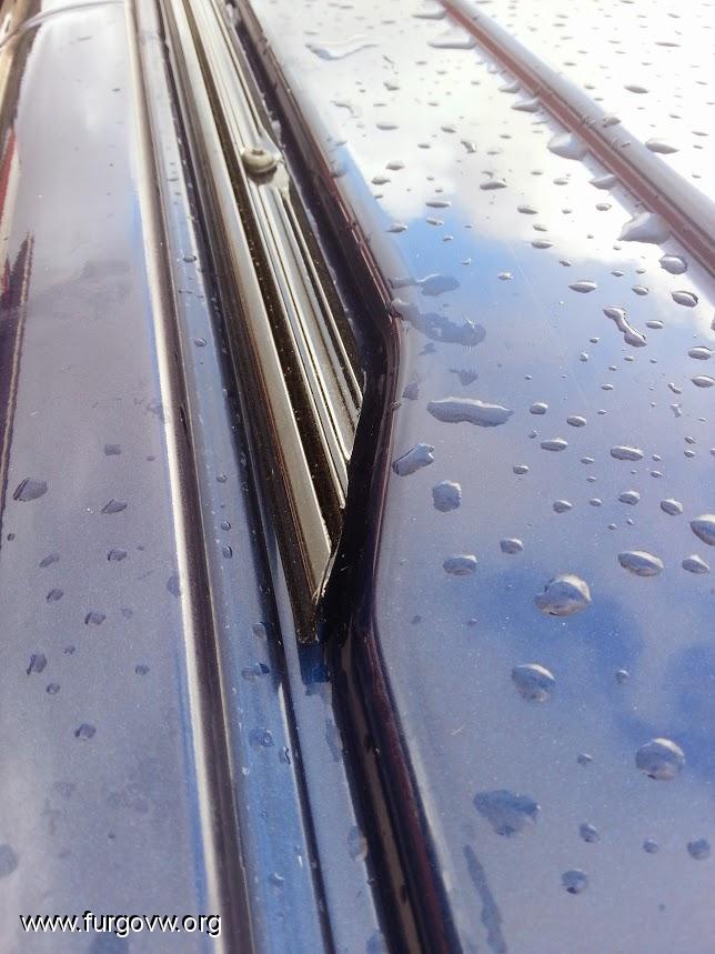

Debido al tipo de tornillo a utilizar y la forma del perfil tuvimos que rebajarlo por donde estaban los agujeros tal que asi
Para disimularlo decidimos pintar el perfl en negro brillante quedando colocado de esta manera
Carril antes de colocar el perfil

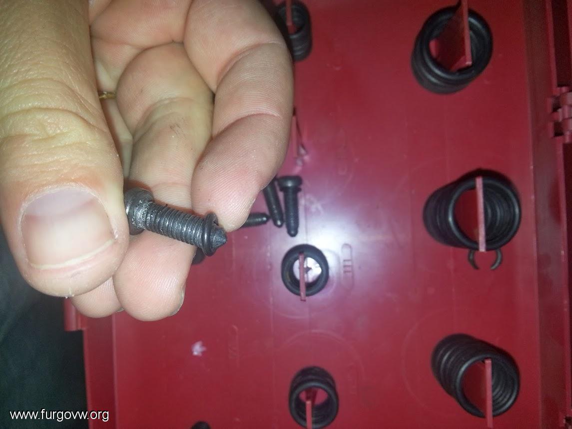

Tornillos con junta de goma

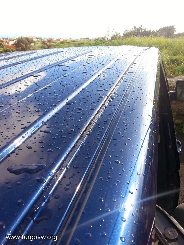

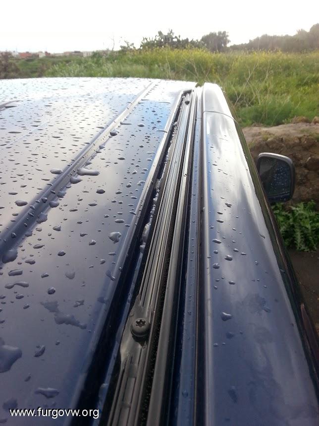

Y ya colocado, entre perfil y la chapa de la furgo se puso otra junta de goma como la de los tornillos
Detalle de la parte delantera y trasera

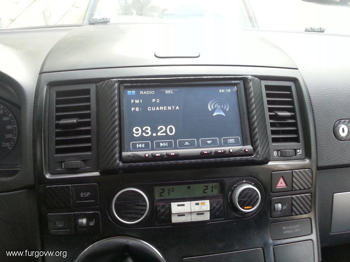

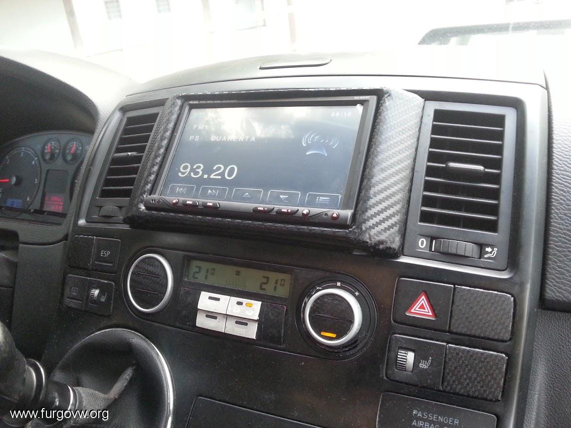

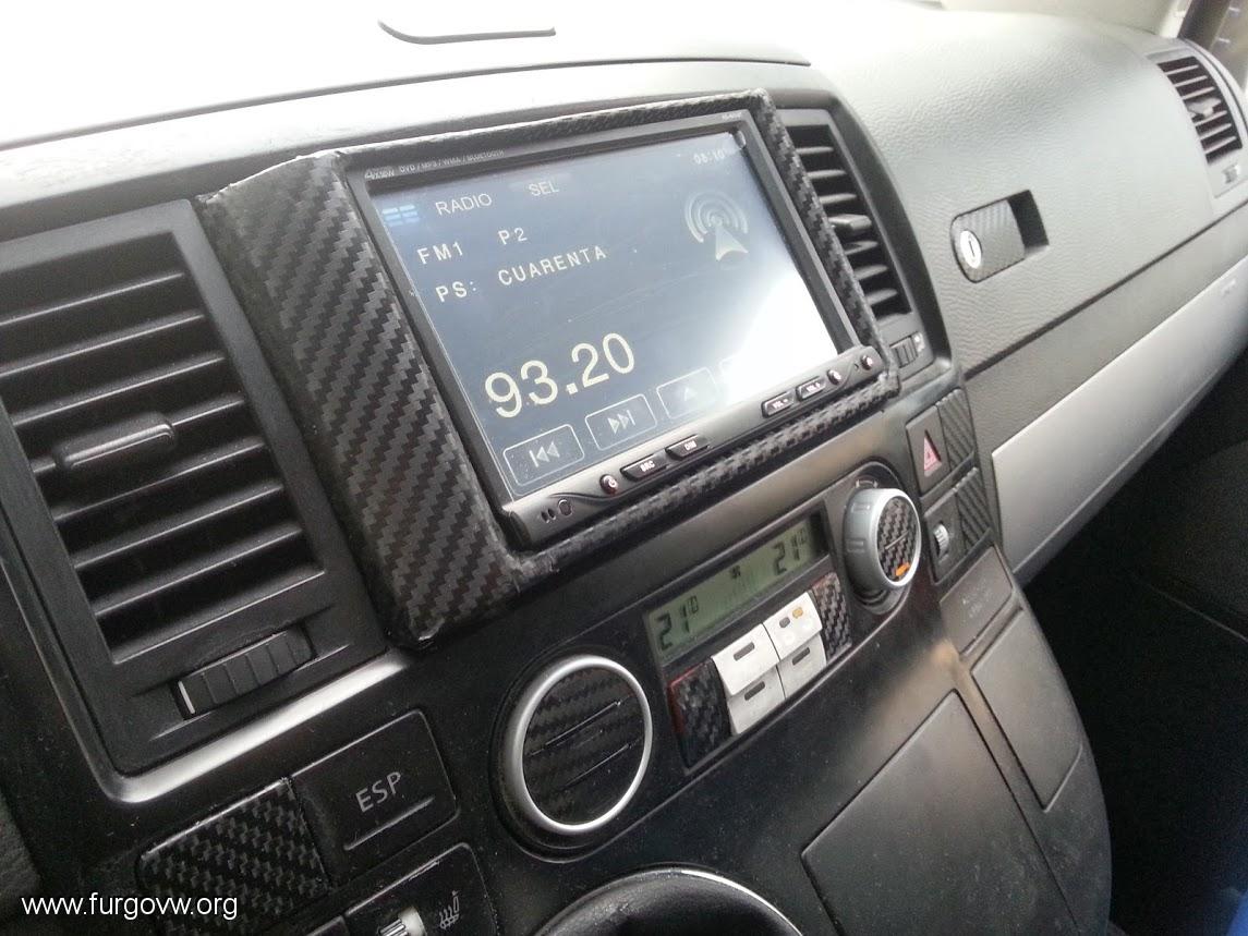

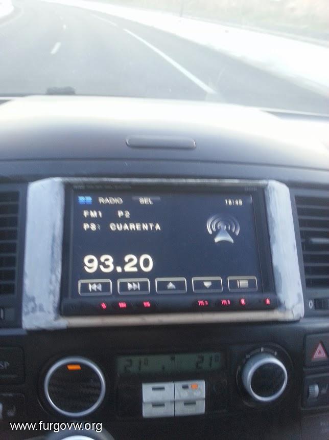

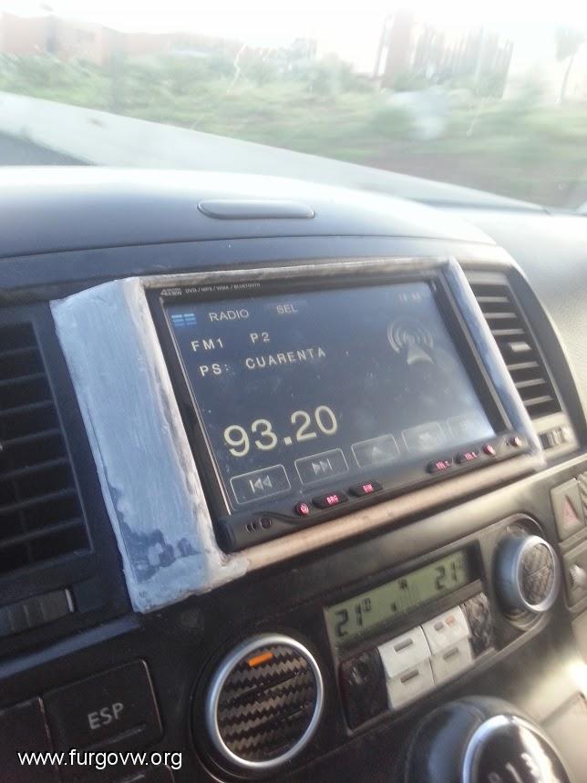

Y ya para no aburrir mas la nueva radio que hemos puesto para poder conectar la camara de vision trasera, como la vw no tenia un marco especifico para 2din toco hacerse uno nosotros jeje
Despues de horas lijando y demas hasta dejarlo a nuestro gusto con un poco de vinilo lo dejamos tal que asi
Espero seguir actualizando esto jeje, lo siguiente mejorar la recepcion de la señal de la radio que es una basura  jajaja

Una pregunta, ¿qué tipo de rail/perfil es el que has utilizado en el techo para poner el toldo??
Estoy buscando unos para fabricarme el toldo para una shuttle y no se qué tipo de perfil es y donde buscarlo
Gracias!!!

Son tornillos de M6??8
Lo de lijar.....tampoco es tan necesario, no? (si no se lija....entraría agua?)
Claro esta que de esa forma la sujetara mejor....
Me gusta la idea de cortar el perfil para que quede con la misma forma de la furgo!
Y lo de pintar...un puntazo!!!!

Muy chula la furgo, y muy bien solucionado el tema de los botones del clima, a un amigo también se le desgastaron super rápido.

Muy guapa la furgo tío, una pregunta tengo esa misma radio del ñorauto y me pedían 200 pavos por colocarme la cámara trasera ,sela has llegado a montar¿ gracias
