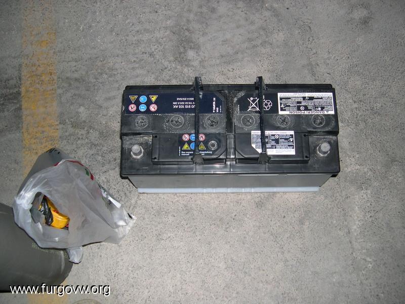

Cita de: setter en Marzo 20, 2014, 14:59:41 pm
file:///C:/Users/Pap%C3%A1/Downloads/50109013wv2.jpg     <-- meteros aquí por favor y veréis la batería
Que conste que ha sido con invitacion...
setter
ok muchas gracias, otra cosa que e observado es que el liquido de dentro es gelatinoso no es como el de una  bateria normal que es mas liquido me tiene muy mosca la bateria esta .loco2 .loco2
perroflautero
Pues no se yo, no se ve marca del fabricante, pero por lo que dices es de Gel, pero las de gel no tienen tapones de relleno porque no se puede añadir nada al electrolito gelificado.
Puede que sea una batería de gel pero encargada por wolksvagen y para economizar costes las monten en cajas de otras baterías de plomo abierto...que lio...
Bueno, como todo indica que es de gel pues trátala como tal y punto. No hay peligro de derrame de ácido y las de gel reabsorben el hidrógeno que generan así que tampoco habría en principio peligro de escapes de hidrógeno, pero no fumes junto a ella cuando este en carga por si acaso.
saludos
setter
gracias por la contestacion la barateria es de la marca VARTA pero por lo visto ya no las fabrica igual que esas o yo por lo menos no la encuentro
setter
¿ no habra alguna manera de saber de que tipo es quitandole algun tapom  y mirar el liquido para examinarlo aver si es un gel ?
perroflautero
Si ya lo has mirado y es bastante espesote es que es gel, las agm vienen rellenas de fibra de vidrio y las normales de plomo acido tienen electrolito liquido.
setter
es un gel bastante espesote asi que es de geeeeeeelll      .meparto  .meparto  .meparto  .meparto .muchas gracias a todos por los comentarios y esplicaciones este fin de semana a montarla.por cierto tengo que poner fotitos de mi guagua un saludo

esa batería es una batería convencional pero libre de mantenimiento, no la rellenes con nada o te la cargaras, usala sin problemas, pero NO LA TUMBES, solo puedes usarla en la misma posición en la k esta en la foto  ;)
