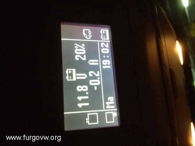

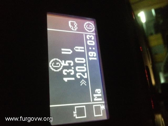

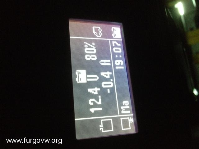

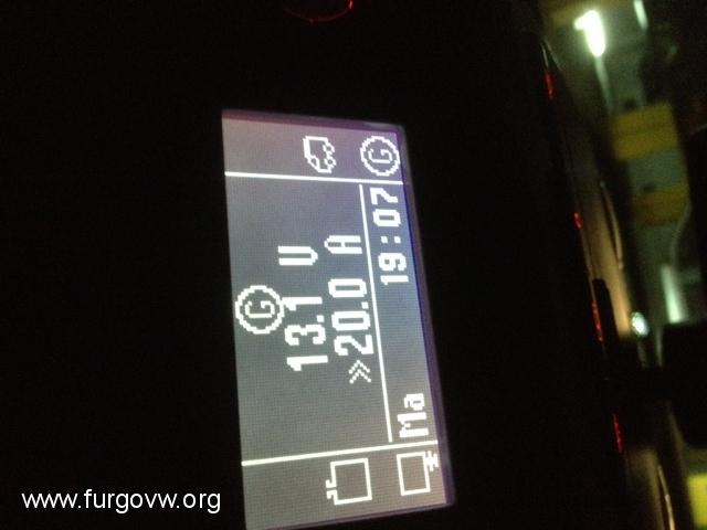

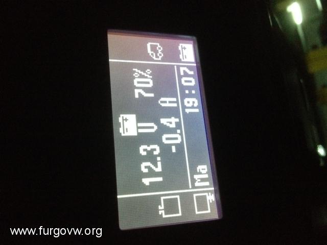

No hace ni una semana que tengo una California Confortline nueva y ya me está dando "problemas".
Os explico, me la entregaron el jueves pasado y el domingo fuímos a pasar el día por ahí y estuve probando la nevera y viendo a ver como funcionaba la centralita. Me marcaba un 100% y después de bastante rato con la nevera encendida bajo a un 90%. Después ya deje de mirar los valores, pero deje la nevera encendida varias horas, a la tarde al volver a casa volví a comprobar y marcaba 100%.
El lunes no usé la furgo, pero hoy martes he ido a mirar por curiosidad y resulta que me la encuentro al 30%, compruebo que no me dejase la nevera encendida por equivocación y estaba todo bien.
Arranco un par de minutos, vuelvo a comprobar y me marca 100%, pero al instante baja al 90% y después al 80%.
Ya mosqueado me marcho a trabajar y cuando vuelvo a la tarde miro y marcaba 20%.

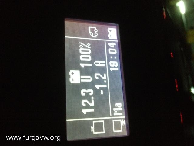

Arranco 1 minuto
y vuelve a marcar 100%
(Tenía las luces encendidas, por eso marca más consumo, después las apagué)

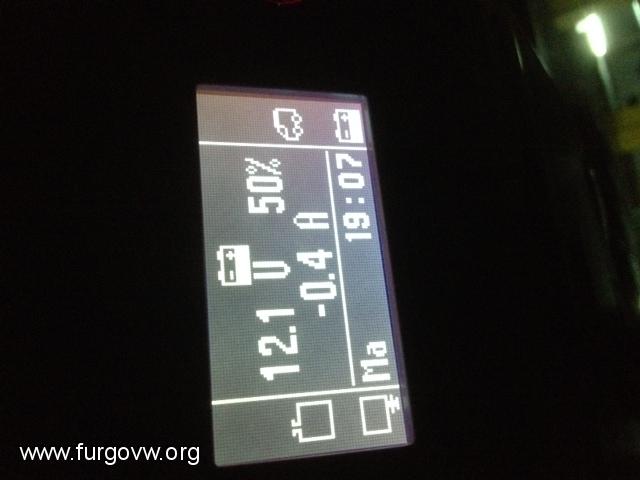

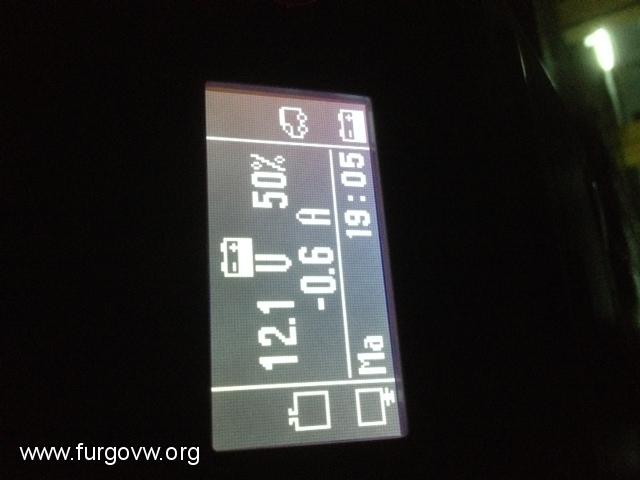

Al momento baja al 50%
Vuelvo a arrancar

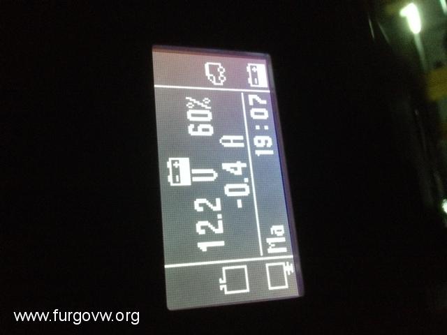

Sube al 80%
70% - 60% - y 50%

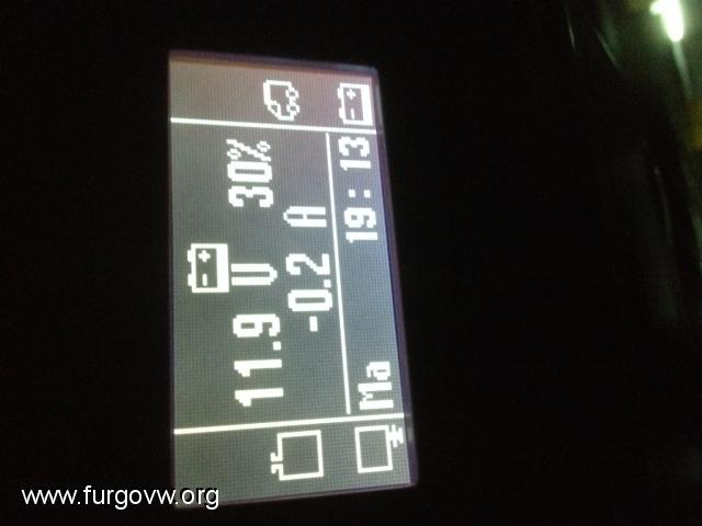

Apago la centralita, miro al cabo de unos minutos y .... ha bajado al 30%
Mañana se supone que me va a llamar el encargado del taller del conce, a ver que me cuenta....
¿Qué creéis que puede ser?
¿Me tendrán que cambiar las baterías?
Un saludo y gracias.
