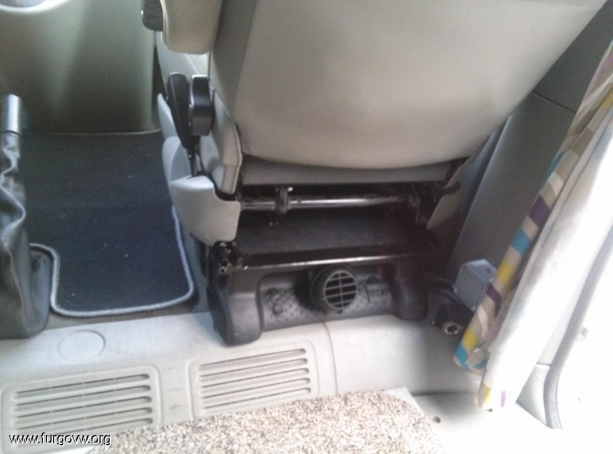

Tengo varias dudas a la hora de si homologar o no homologar una base giratoria del asiento del copiloto, una calefacción estacionaria y la instalación de una segunda batería con inversor.

La bateria ni se ve, la calefaccion por debajo de la furgo y la salida del aire caliente por debajo del asiento del copiloto y la base giratoria mas de lo mismo.....
