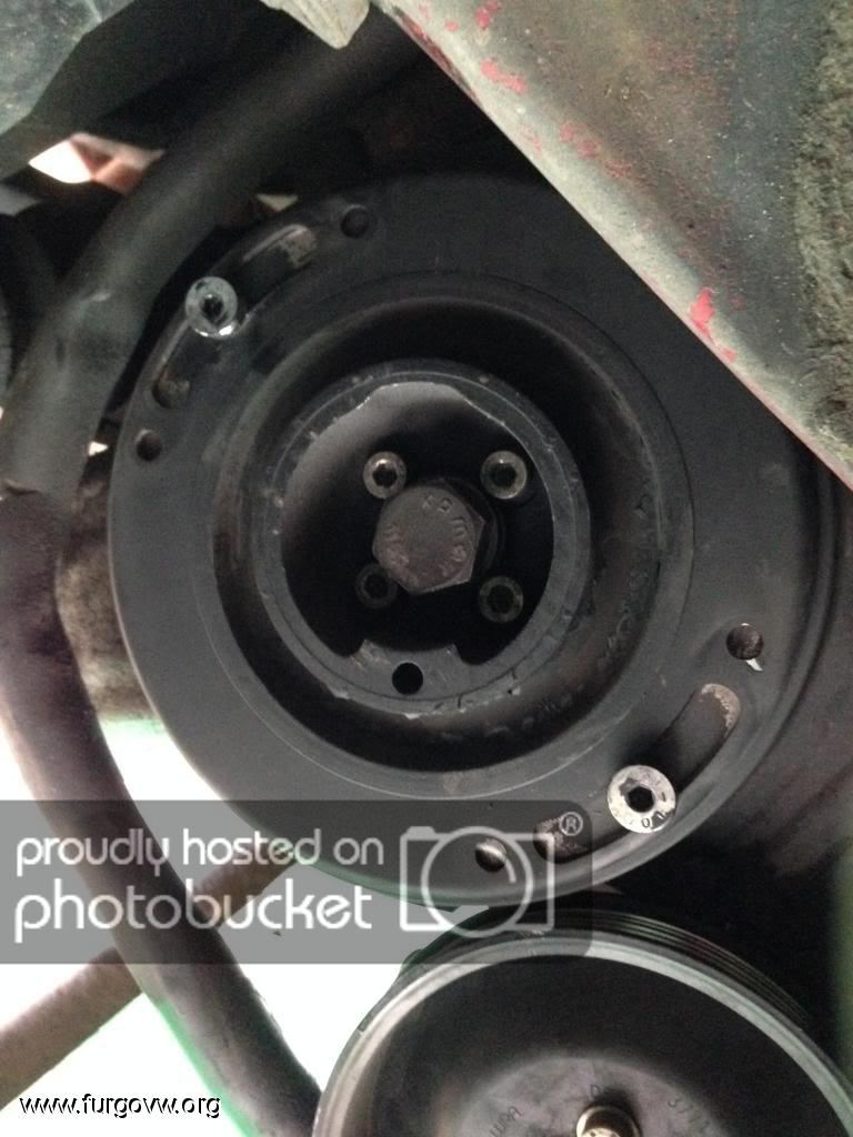

Dejo una foto de la pieza en cuestion
Los 2 tornillos de allen que se ven en la foto, llevaban unas tapas de plastico, una de ellas no estaba, y la otra estaba un poco suelta, pensando que seria ese el motivo la he quitado, y el video se ha grabado sin ninguna de las 2
Se aprecia que la pintura ha desaparecido en algunas zonas
