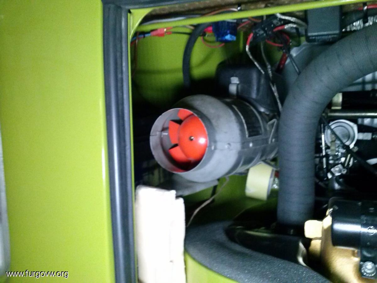

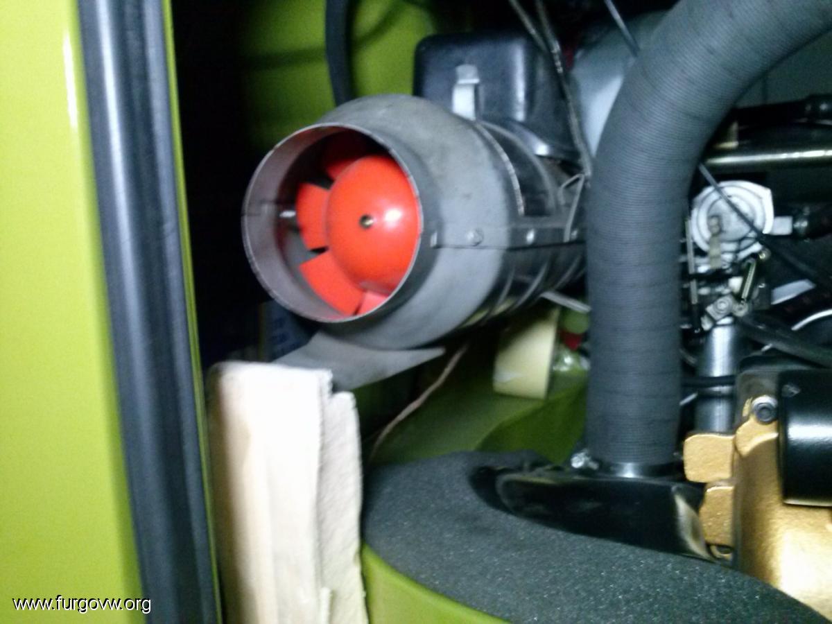

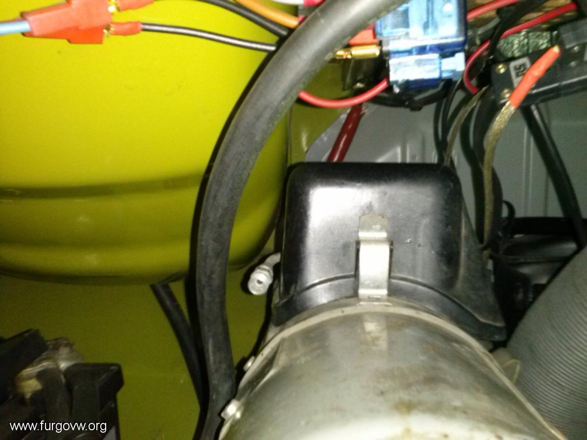

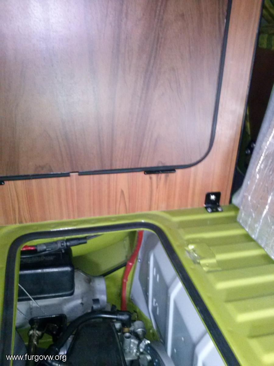

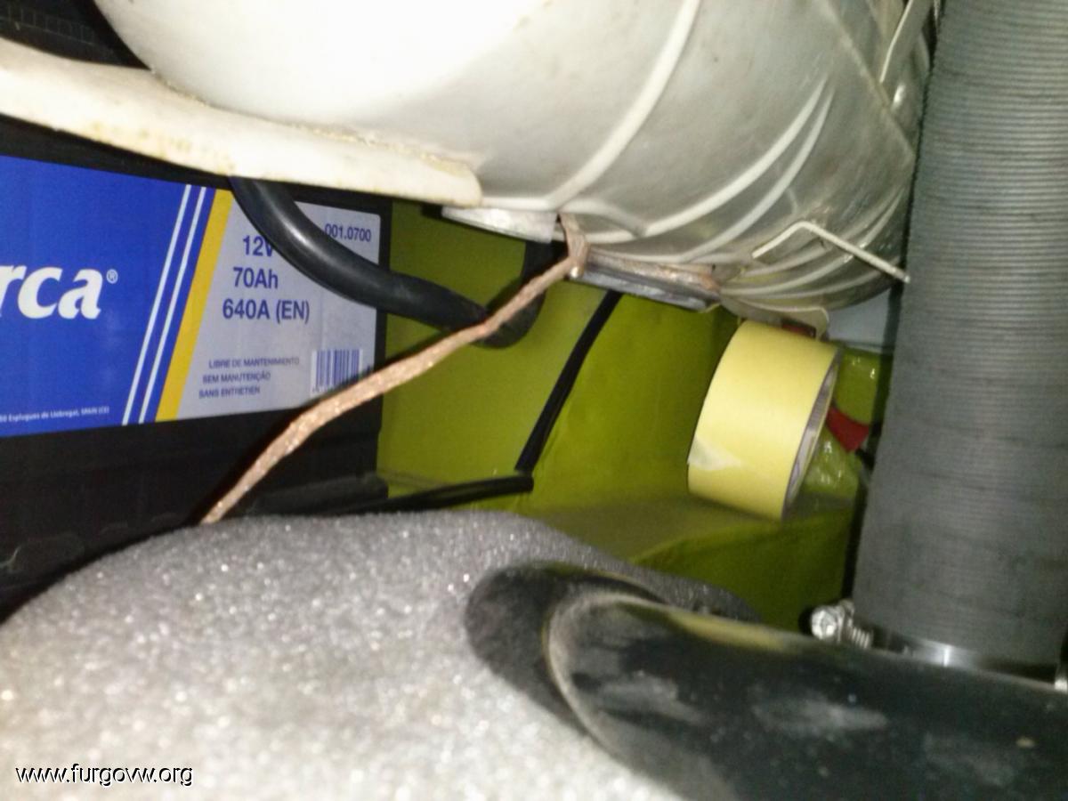

Yo quería poner una BN2 haciendo unos soportes y entrando la salida de aire caliente por la zona de rueda repuesto y hacia el armario trasero. En este quería poner una rejilla como la del salpicadero y listo. Realmente desistí por tener la segunda batería puesta, ya que si ponía la calefa la dejaba encerrada. El bricolaje era grande y por esto no lo he realizado.

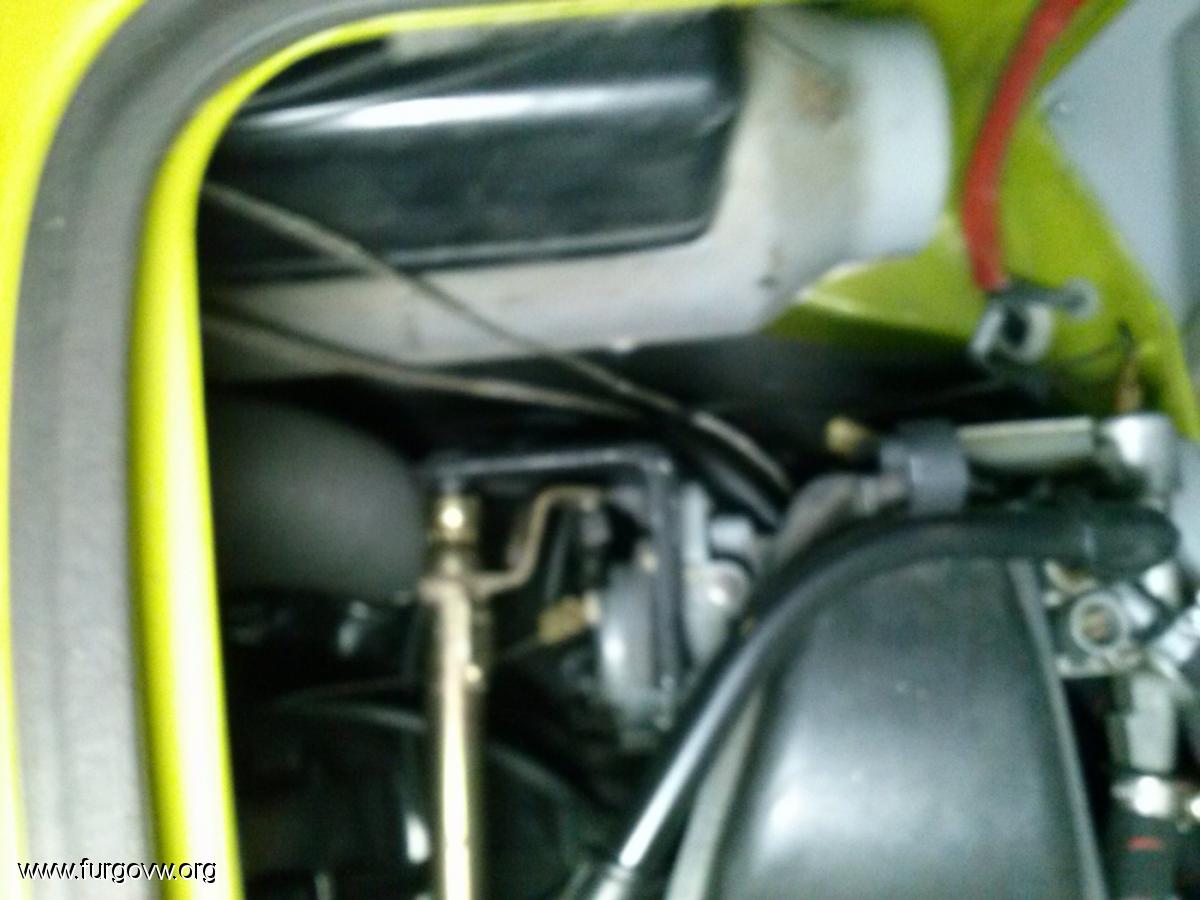

Yo he encontrado fotos de calefas bn4 en motores type4, pero estos con inyección. Esto hace que quede mucho más espacio ya que con la doble carburación todo se ajusta mucho. Alguna con  carburación también pero queda justillo.
Puedes verlo tú mismo. Yo por el tema de la batería, sino seguro que la montaría.
Seguro que se puede llegar a posicionar un poco mejor, pero si tienes que tocar algo del motor ( carburación, cableado,...) el trasto es importante. Al quedar tan justo me plantaba el tema de temperatura, cables cerca, etc... Yo creo que para los type1 están de p.m, ya que no ocupan tanto, aunque siempre es un reto hacerlo.
