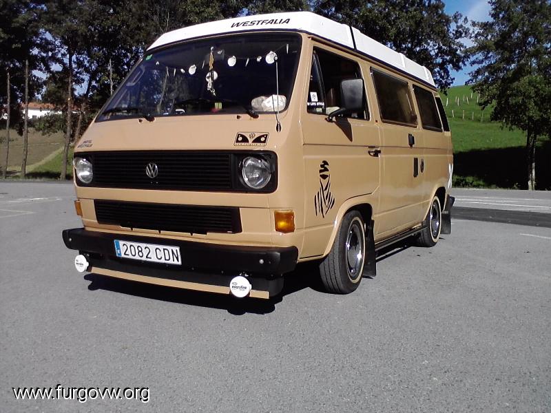

Y despues alante aqui tienes la solucion: Realizada en este mismo foro con tacos de suspension:
Antes:
Despues:
Pillalos negros y ni se ven!
Un saludeteee
Antes:
Despues:

sabes donde se pueden conseguir esos tacos??? algun sitio concreto???
son fiables??? y necesitan homologacion??
arkaizt
Que yo sepa esos tacos no se pueden homologar! Por eso te decia que los pillaras negros, y apenas se ven, yo diria que con la suciedad normal de ahi, no se ven nada! Y las gemelaa no se daran ni cuenta! Eso si, estamos hablando de levantar solo unos cm...
Un saludeteeeee
