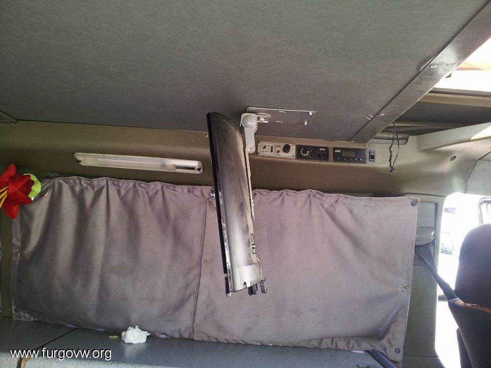

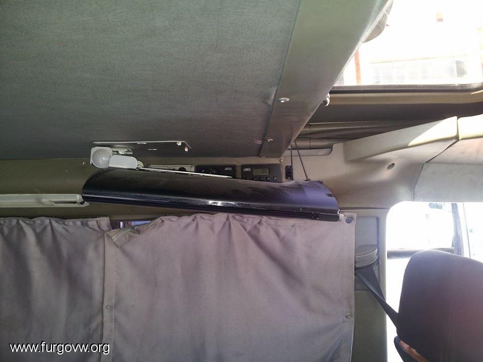

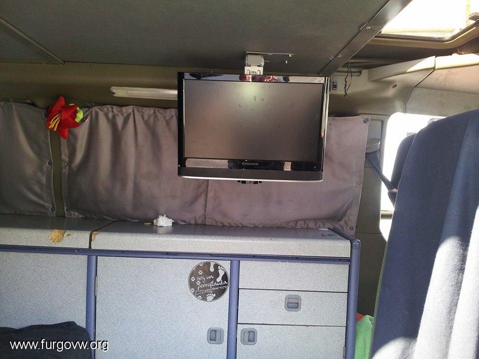

aqui te pongo las fotos de como queda la tele plegada
aqui de lateral
y asi me la pongo cuando la quiero ver desde fuera

Cita de: radlop en Marzo 06, 2014, 22:45:46 pm
22 pulgadas en una california!!!  y yo que pensaba que 19 ya era grande.
cuanto te consume la grundig esa?
pues no sabria decirte ya que llevo placa solar y no estoy con ella mas de dos horas puesta,se que en stand bye es un consumo de 0,5w pero nunca la dejo enchufada segun acaba la peli apago todo.

Un par de preguntas por si aca. que tal queda fijo cuando esta plegado? es de una sujecion firme o va poco a poco pa bajo.
Y cuanto mide la base? para saber si tendria que hacerle algun taladro nuevo o no. Esta:
SALVATESIPUEDES
Si te fijas tengo una goma q le ayuda a mantanerse arriba ya que con lo baches se iria bajando la tele poco a poco, lo de las medidas ahora ni idea.

Cita de: SALVATESIPUEDES en Marzo 09, 2014, 19:23:45 pm
cierto, ahora si que me fije.
las medidas no hacen falta, que la traviesa que tengo para anclarlo mide de ancho 5 cm, asi que ya vere como lo cuadro.
gracias capitan!!  .ereselmejor .ereselmejor .ereselmejor
