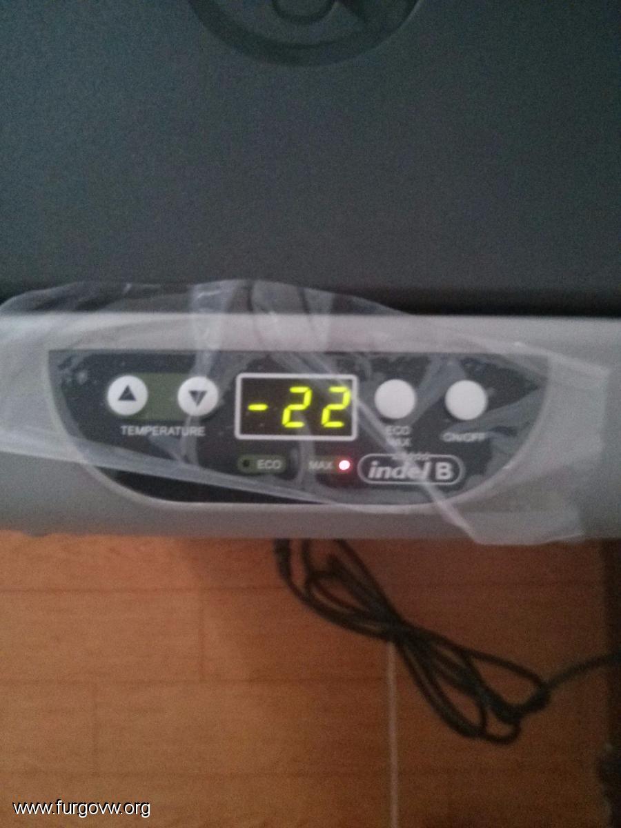

Cuanta distancia hay desde la toma a la bateria auxiliar?y de que grosor es el cable?porque tengo entendido que si esta lejos y es fino pierde txitxa y da error.
KRATOS
E1 es bajo voltaje, prueba en Low, y comprueba la linea y el enchufe, si la tienes conectada al mechero.
dk_90
Si la enchufo en lamtoma mechero que trae detras del asiento conductor por lo que hay poca distancia.
Ok voy a comprobar todo y comento aver.
Gracias!!!!!

esto tb me pasó a mi que recien estrenada cuando le di me puso -17 parpadeando. ???
la regulé y la utilicé un finde entero y sin problema. estas vacaciones le daremos candela y veremos cómo funciona de verdad ??? ;)
