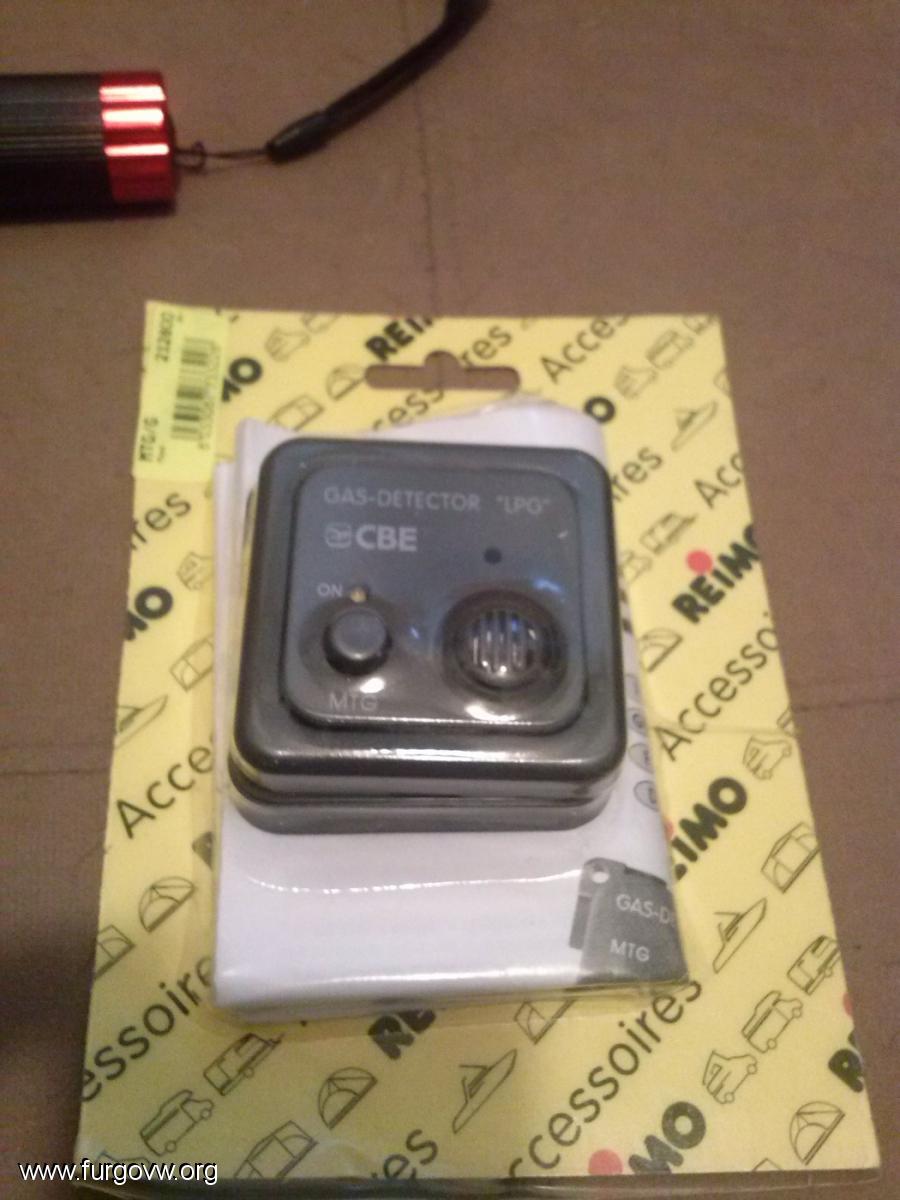

He instalado el sensor de CO a ras del techo, y ahora tengo una duda:
La alarma de gas que he comprado es la CBE, y si la pongo a ras del techo y cambio un switch dentro me detecta gases narcoticos, pero si la pongo a ras del suelo y cambio dicho switch, me detecta gas butano, propano y lpg...
Mi duda es, que hariais??? Butano o narcoticos?? Lo digo por que las bombonas de butano van en compartimento estanco con acceso solo por el exterior... no se...
Que opinais??

Las bombonas van el el exterior y estancas, pero si se te queda la cocinilla abierta es en el interior, asi que comprate otra y pones una arriba y otra abajo.

La alarma pues la pondre al suelo, lo de los narcoticos... paso! jajajaja

eso ponla en el suelo... hay mas probabilidades de que se te joda algo de la cocina del gas de que te gaseen desde fuera....

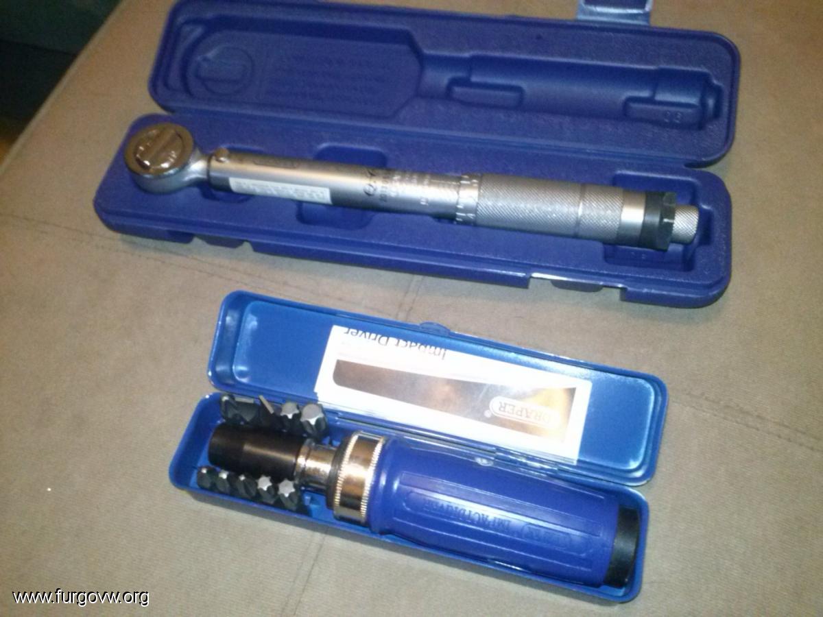

¿Recibiste ya la dinanométrica y el destornillador de impacto?  .sombrero
arkaizt
Cita de: alberizo en Abril 03, 2014, 20:58:23 pm
Estas nervioso eee..... jajajajajaj como mola amenazar!!  .meparto .meparto .meparto
tienen muuuy buena pinta!!!
Oldie Motel*****
alberizo
Me alegro, ya puedo decirle a los rusos que no vigilen mi casa jajajajaj Ahora a buscar que desmontar o sino, de pisapapeles  :P
arkaizt
Cita de: alberizo en Abril 03, 2014, 22:14:57 pm
jajaja siii ya puedes decirles que se vayan, pero ya veremos cuando las pruebe... jajajaja
La dinamometrica ya tiene curro pendiente, el de impactos, espero no tener que usarle nunca la verdad... jajajaja si hay que usarle... malo..
