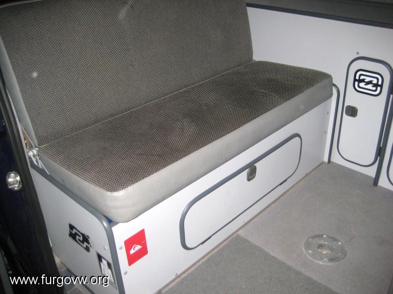

hola buenas me gustaría saber si se puede homologar un asiento cama para una vito exactamente uno como este http://www.furgovw.org/galeria/fotos/salinero/vito111cdi11.jpg

la furgo esta homologada como autocarabana pero es solo para 2 o 3 plazas ya que en el 2003 o 2004 cuando la mando preparar fue a pasar la itv y cambio las leyes o algo asi, lo que me gustaria saber es si se podria poner para 4 plazas,
la furgo me la voy a comprar sya que me la dejan tirada de precio por no decir regalada ademas que le conozco al dueño y se como la ha tratado ya que hoy en dia yo creo que saber de quien es y como han tratado el vehiculo vale mucho, a finales de mes la presentare

¿si tú pregunta es si eso se puede legalizar como "sofá-cama? la respuesta es sí. Si lo que pretendes es que eso sean plazas útiles de viaje, la respuesta es NO. En ningún caso eso se podría legalizar como plazas útiles de viaje, vamos, que eso sólo lo puedes usar como "sofá" cuando el vehículo esté parado. Eso es imposible de legalizar como plazas normales.
