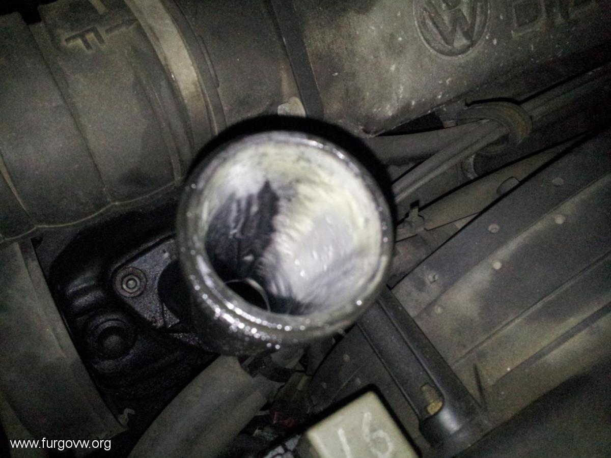

La pasta blanca que os decía es esta:
Creo que antes de liarme a desmontar culata etc.. miraré como esta el aceite; quiero hacer un cambio de aceite y filtros, y posiblemente me lie la manta a la cabeza y desmonte el carter.
¿alguien con experiencia, me puede informar si es complicado sacar el carter de este 2.4d?

Veo que la mayonesa la tienes en la varilla del aceite. Eso es malo.
El carter es bastante fácil de quitar, hay un rosario de tornillos que cuando los quites todos verás que estará pegado en la unión con el bloque motor, unos golpecitos repartidos con una madera o una maza de plástico, siempre con tiento, lo despegará.
Yo no le daría más vueltas y lo llevaría a un mecánico, ya se que cada uno sabe de su economía, pero lo que te vas a encontrar en el carter va a ser más mayonesa, no creo que veas el origen del problema desde ese punto de vista.

En realidad no es en la varilla del aceite sino en la boca de llenado del aceite.
De todos modos, hoy he visto un liquido reparador de fugas en el radiador, y me surgio la duda de si seria efectivo en caso de una pequeña fuga en el circuito.
amikoj
Da lo mismo en la boca de llenado que en la varilla, todo está comunicado... aunque me extraña que un batimiento de aceite/refrigerante pueda llegar emulsión al alojamiento de balancines... no se, también podría ser un retén de alguna guía de válvula. Yo creo que el siguiente paso que daría sería abrir la tapa de balancines para observar si hay alguna parte por donde salga algo de refrigerante, pero es bastante difícil verlo y si la fuga no es mucha, no verás nada... en fin por probar...
