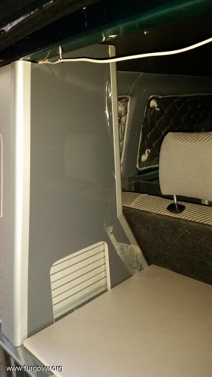

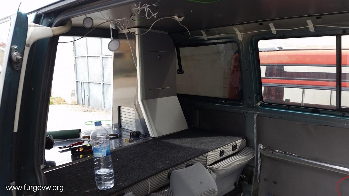

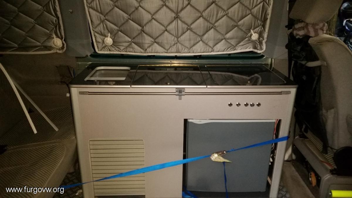

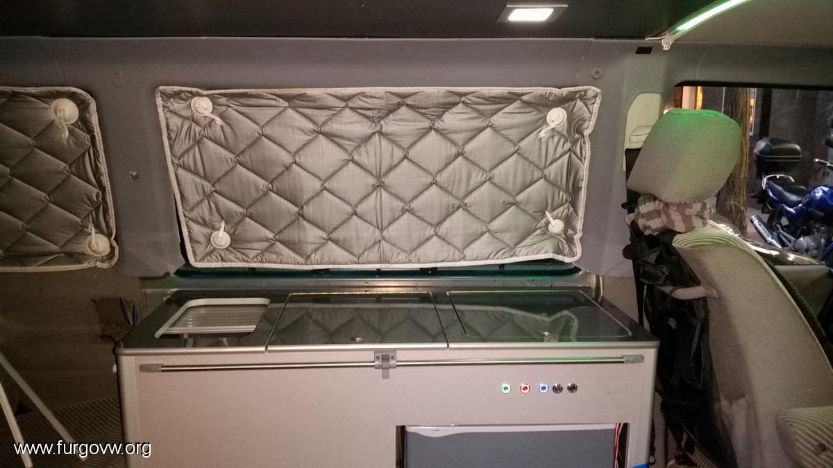

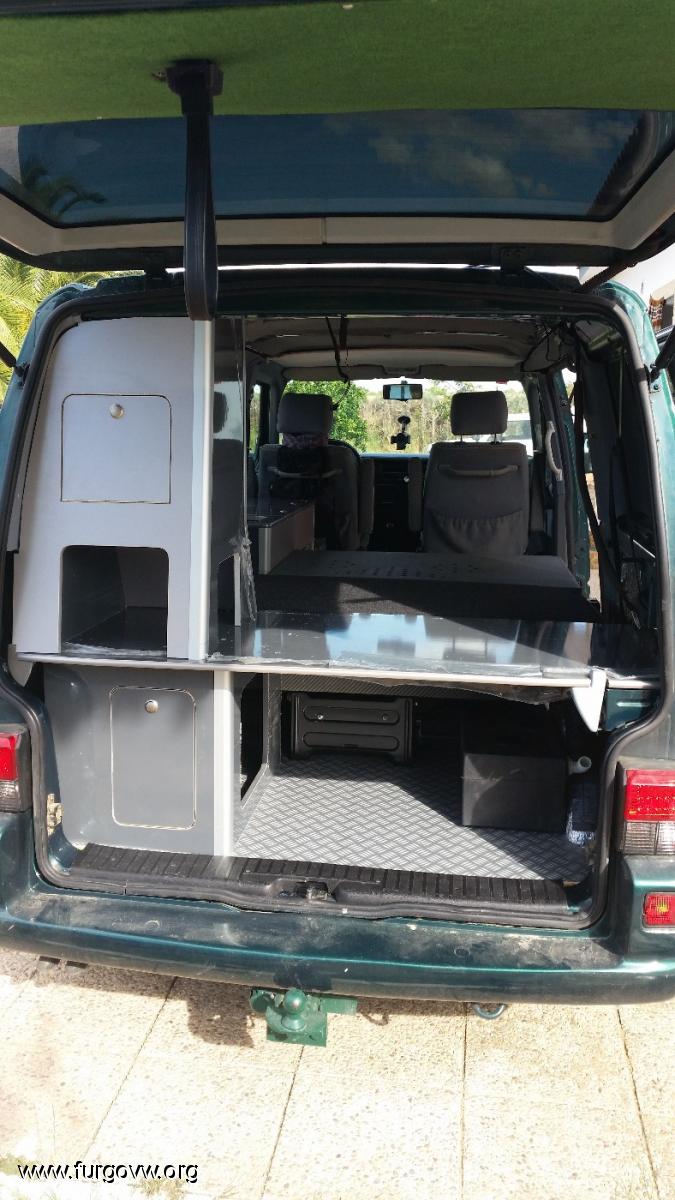

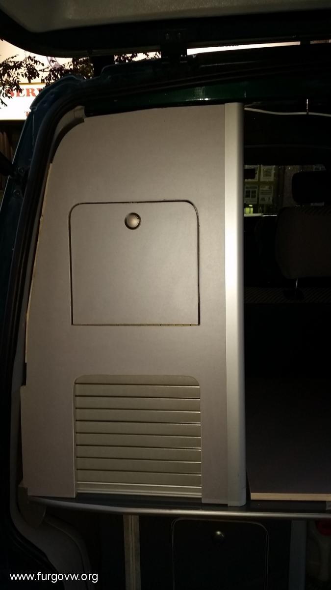

buenas , estos son los muebles que me he apañado sin quitar el asiento trasero en la caravelle, ahora está más cómoda y solo le faltan un par de detalles.

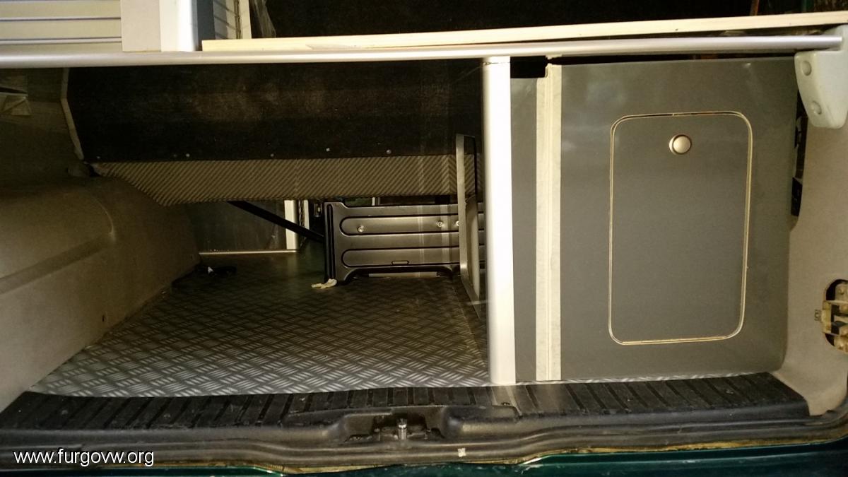

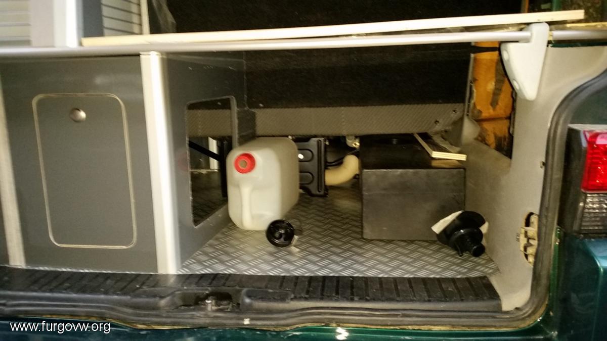

Entre ellos es el deposito de agua, no se si ponerlo en la izda o en la drcha, es de 46 litros y con los muebles frigorífico y demás cargado no sé si será exceso de peso en ese lado, y dejar el mueble en  sitio u otro del maletero.
En el suelo he puesto madera y una goma con esa forma del AKI. También he usado puertas correderas para ganar espacio y acceso al interior de los muebles.La mayor modificacion y motivo del cambio ha sido el mueble trasero.
Mueble trasero y techo nuevo.
ahora viene la duda de donde colocarlo, si no fuese por el peso lo pondría en la izda debajo del mueble,
Mueble cocina

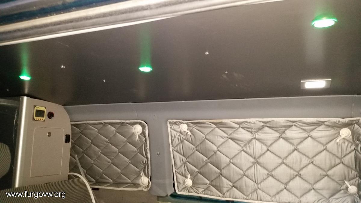

buenas tardes, me gustaria saber de que material es el techo y si lo pudiste hacer de una sola pieza o son varias. gracias
jag524
buenas,  el techo es una sola pieza desde la zona de conducción, y hay que cortar un tozo ya que el tablero es de 240x122 si no recuerdo mal, y el ancho es el perfecto casi por muy  muy poco, es de contrachapado de 4 mm con una cara laminada en gris , la cara que no tiene la he tratado con tapaporo varias capas por si acaso humedad en el techo.para sujetarlo con tornillos roscachapa a las bigas del techo.

Jag, no te preocupes en exceso por el peso, yo lo llevo todo en la parte izquierda, y aunque, se escora un poco estando parada, en conduccion no se nota en exceso, y teniendo planteados los muebles como los tienes...su sitio es bajo el ropero pienso yo
