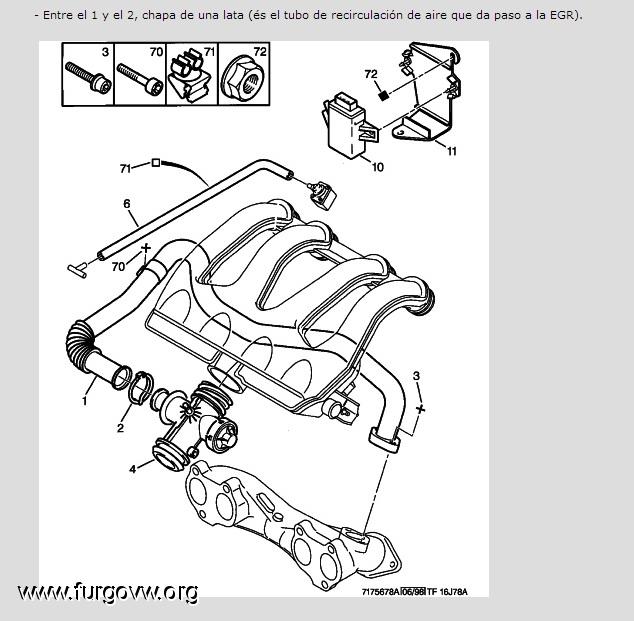

queria anularla , esta tarde he hecho esto, q te parece. una chapita entre el uno y el dos.
hachikoenruta
Si as hecho eso ya no pasaran gases de escape, por lo tanto estará anulada, si tiene mucha mugre los conductos de plástico  k van a los cilindros te recomiendo limpiarlo todo con kh7 y mejorará el rendimiento, un saludo

pelunkarra
Muchas gracias por la informacion la verdad es q la he probaro y va la furgo como mas suelta. Estoy pero q muy contento
