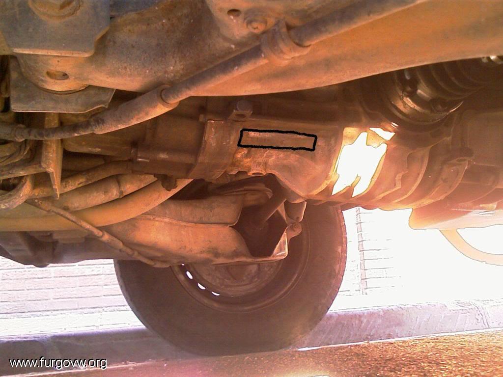

Hola amigos pues como voy a cambiar motor 1y por aaz queria saber dnd mirar para saber que caja d cambios llevo. Yo ya la compre con el 1y montado y lleva una caja de 5 velocidades.
Alguien m podria guiar un poco por favor !!!!

échate al suelo por la parte delantera, entre los asientos más o menos. Ahi verás la caja de cambios y de toca limpiar la mierda hasta buscar algo parecido a esto:
la mía es una 3H

Hoy he estado mirando y puede wwd ? ò 103
he mirado por detras xq es una t3
bilbofurgo delante no vi nada xq imagino q eso es para otros modelos no?
Lo s numero estaban n la caja pero por el lateral de la misma mirando desde debajo

eso es, la referencia está EN la caja de cambios, y tiene la forma de la foto que te he puesto:
3H,AAP...
