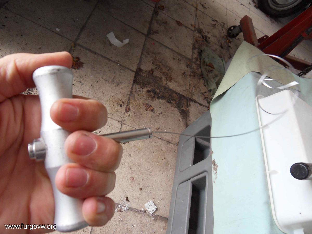

No savia si poner esto dentro de mi otro post de restauración de óxidos, al final decidí ponerlo por separado, quizá así sea mas fácil de encontrar o consultar si a alguien le interesa, bueno no se como se llama esta herramienta pero es lo que se usa para despegar las lunas:

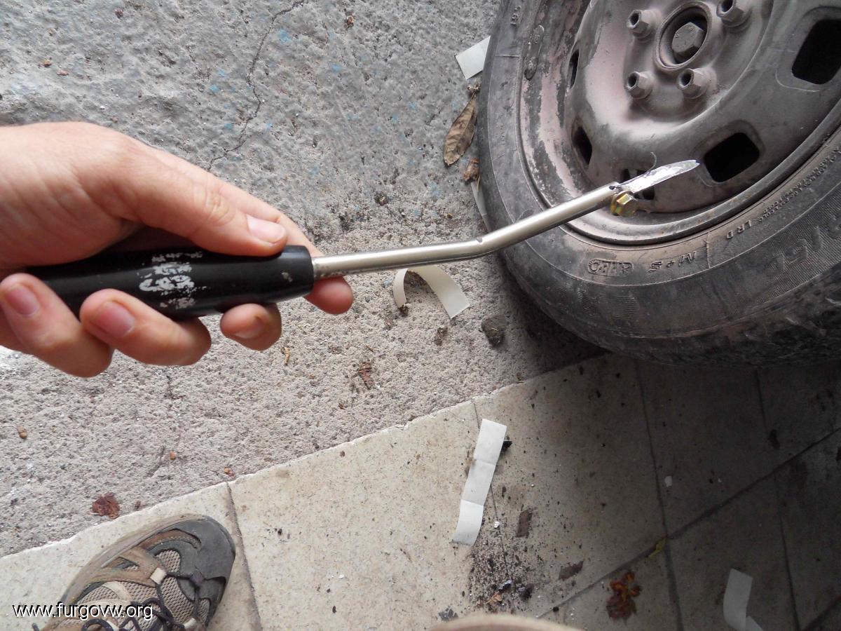

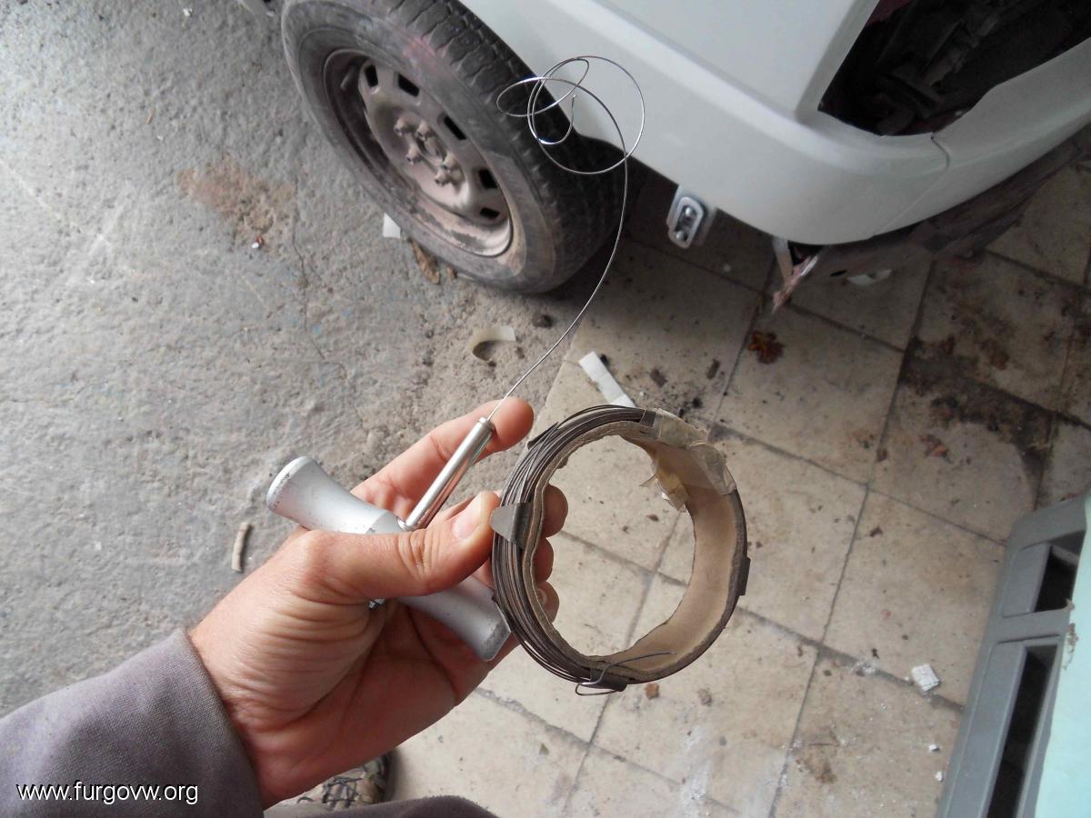

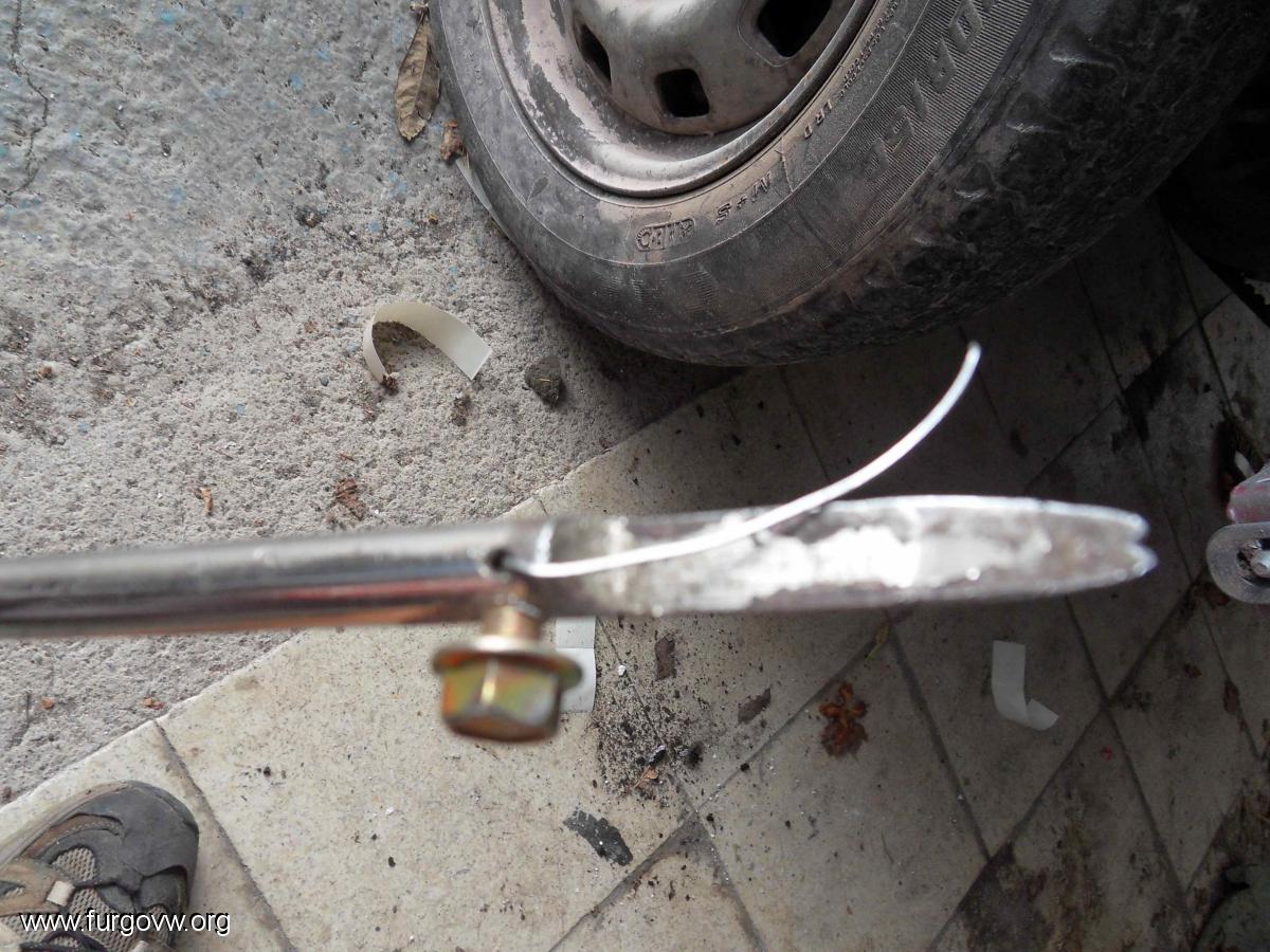

es simple, un cable cuadrado que corta, y en los extremos esas dos piezas:
1º la parte negra dentro de la furgo y la parte gris por fuera
2º con una canula  se hace un agujero en la goma del cristal y se pasa el cable por el orificio, mejor en un extremo de la luna
3º se une el cable con los tornillos a los dos dispositivos
4º la parte de dentro se clava por dentro entre luna y salpicadero, en el centro de la luna (ejemplo) y como hicimos el agujero en un extremo mientras dentro alguien sujeta, otra persona tira del cable en dirección a unir las dos piezas, siempre tirando del cable y evitando que haga fuerza contra el cristal, es decir tirar hacia abajo, si toca el cristal y hacemos fuerza adiós luna.
