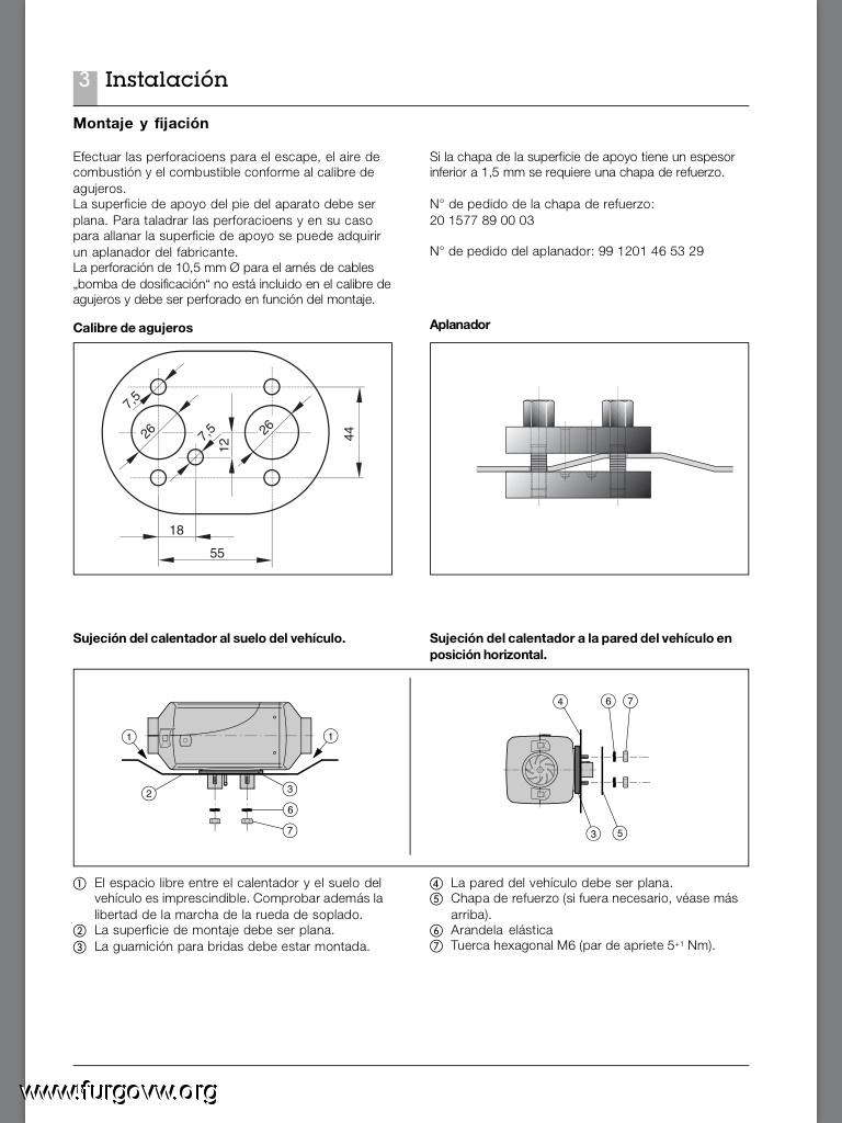

candon
Tras mucho mirar, sólo consigo esto
Que dice que tiene que ser una superficie plana, así que intentare alisar el suelo....
A ver esos del lado oscuro si pueden decir como las tienen instaladas
