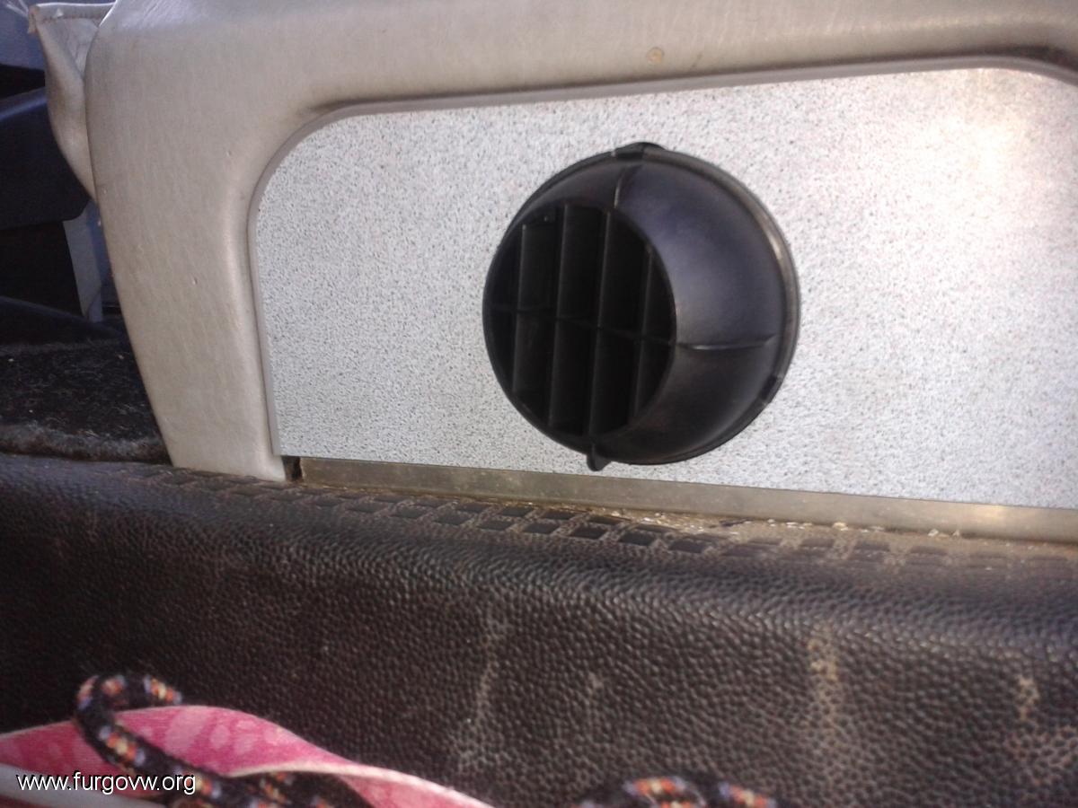

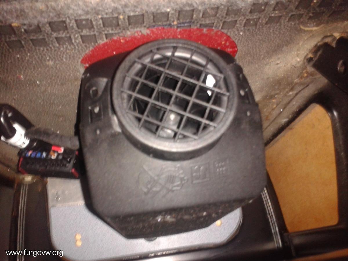

juaneg04
Marzo 20, 2014, 14:22:26 pm #411 Ultima modificación: Diciembre 13, 2014, 18:41:43 pm por juaneg04
Aquí os dejo detalles de la instalación en una T4 de las que no cabe debajo del asiento.
Está instalada entre el asiento del copiloto y el mueble. No molesta nada.
Lo único es que en la Webasto no venía de serie el difusor que se puede girar, lo tendré que comprar a parte.
https://plus.google.com/photos/115330132100453102980/albums/5992854547295877249?authkey=CLPu1M6L8oXlUA
