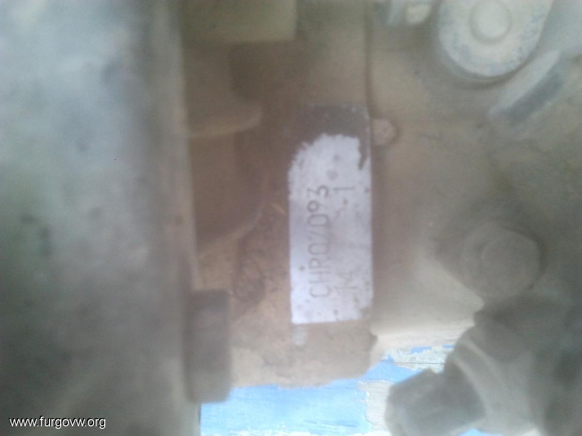

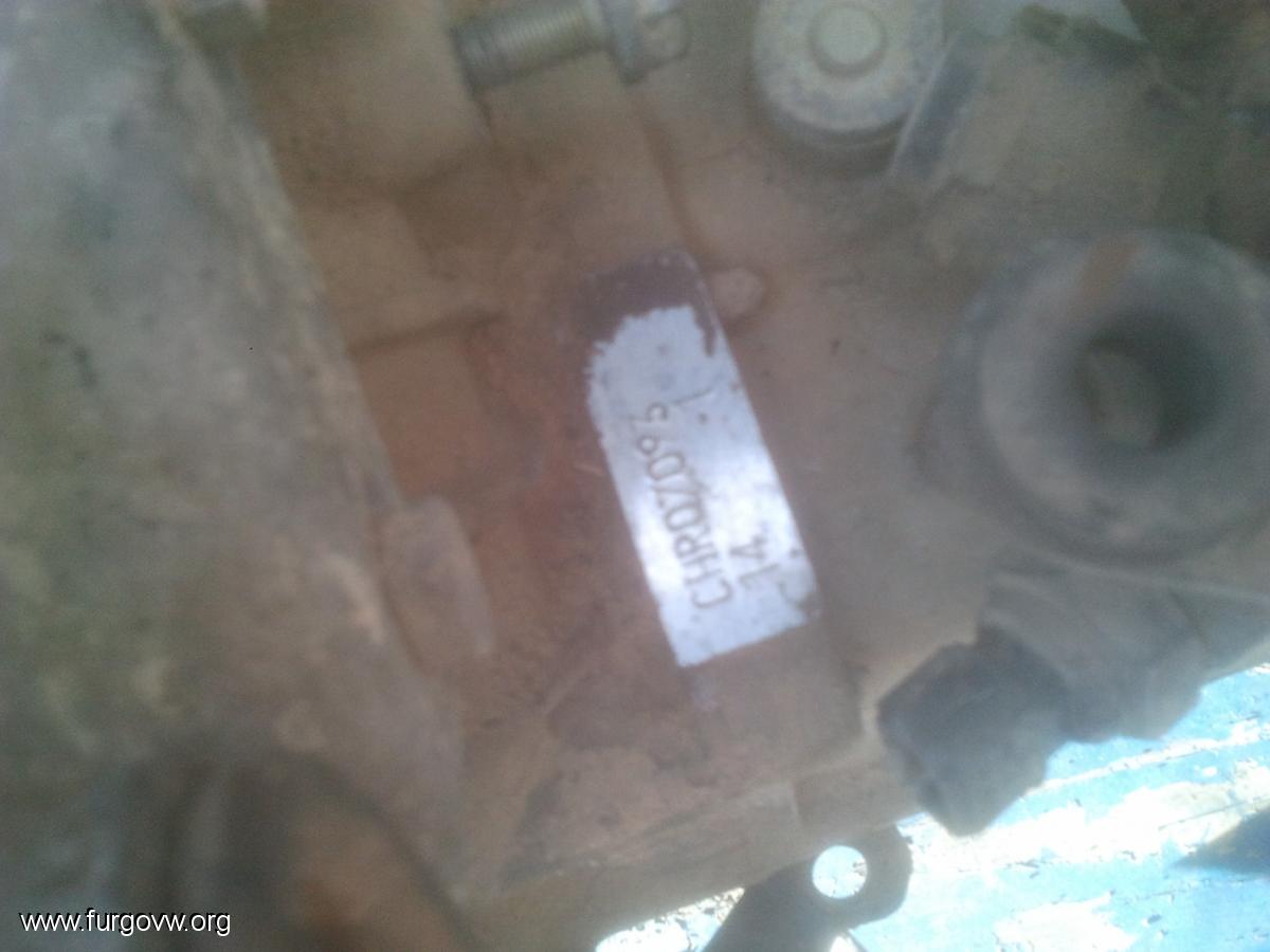

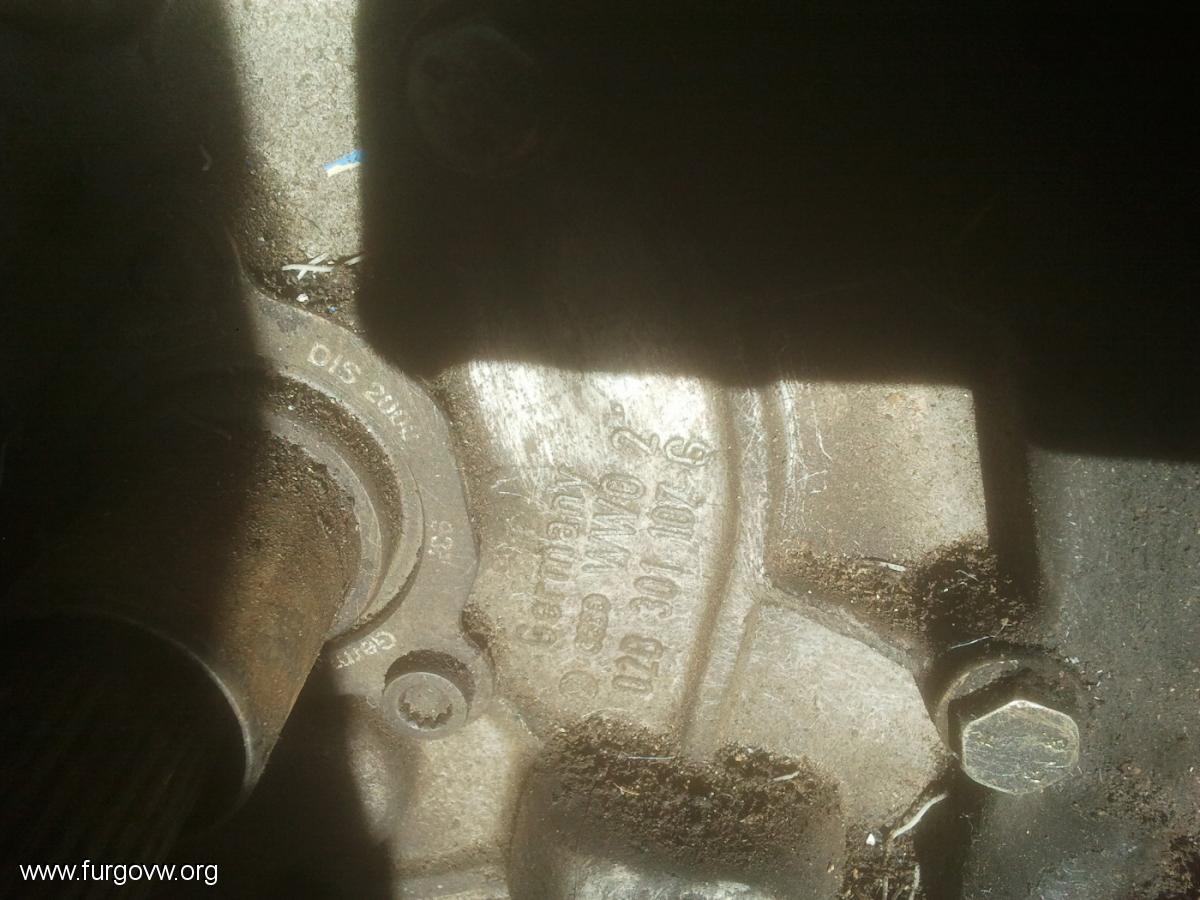

torotroton
bueno  , la mia  es   de  este  código  , para  que  tengas  más  opciones  .....
nací desnudo y sin dientes , lo que  tengo ahora  son todo ganancias .....
SoyGenin
Cita de: torotroton en Febrero 21, 2014, 01:04:34 am
Digase es CHR y es compatible. Y ayer dije una tontería. La quieres por cable... Le quitas el bombín a esta y le pones el cable de la tuya.
