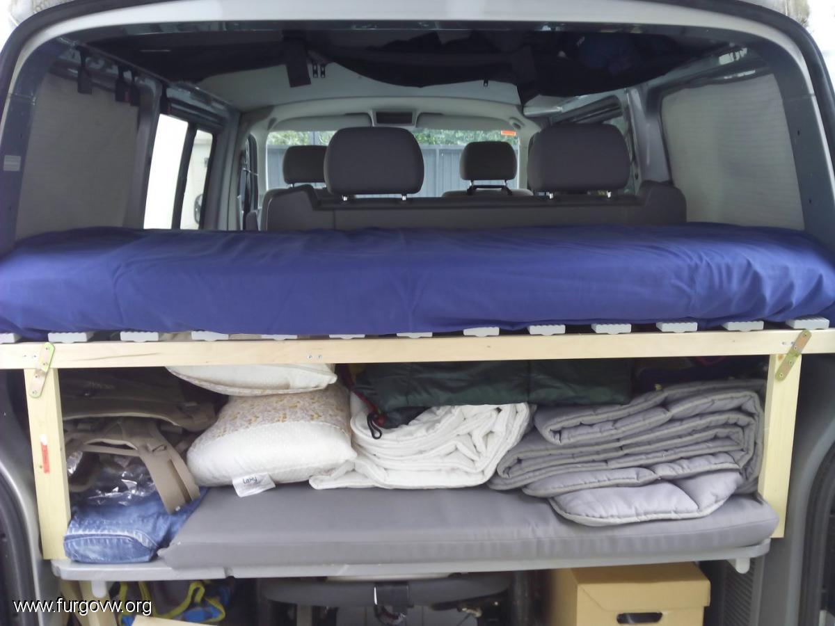

Con la llegada de un nuevo miembro a la familia surge la necesidad de idear una cama independiente para el niño.
La idea es que sea independiente, de manera que pueda estar instalada sin limitar ni reducir la habitabilidad de la furgo.
Al revisar el catálogo de ikea encuentro algo que puede valer:
- Somier de láminas Sultan Lodingen de 70x200 cm. Precio 30€
- Colchón de espuma Vyssa Snosa de 70x160 cm. Precio 39,99€

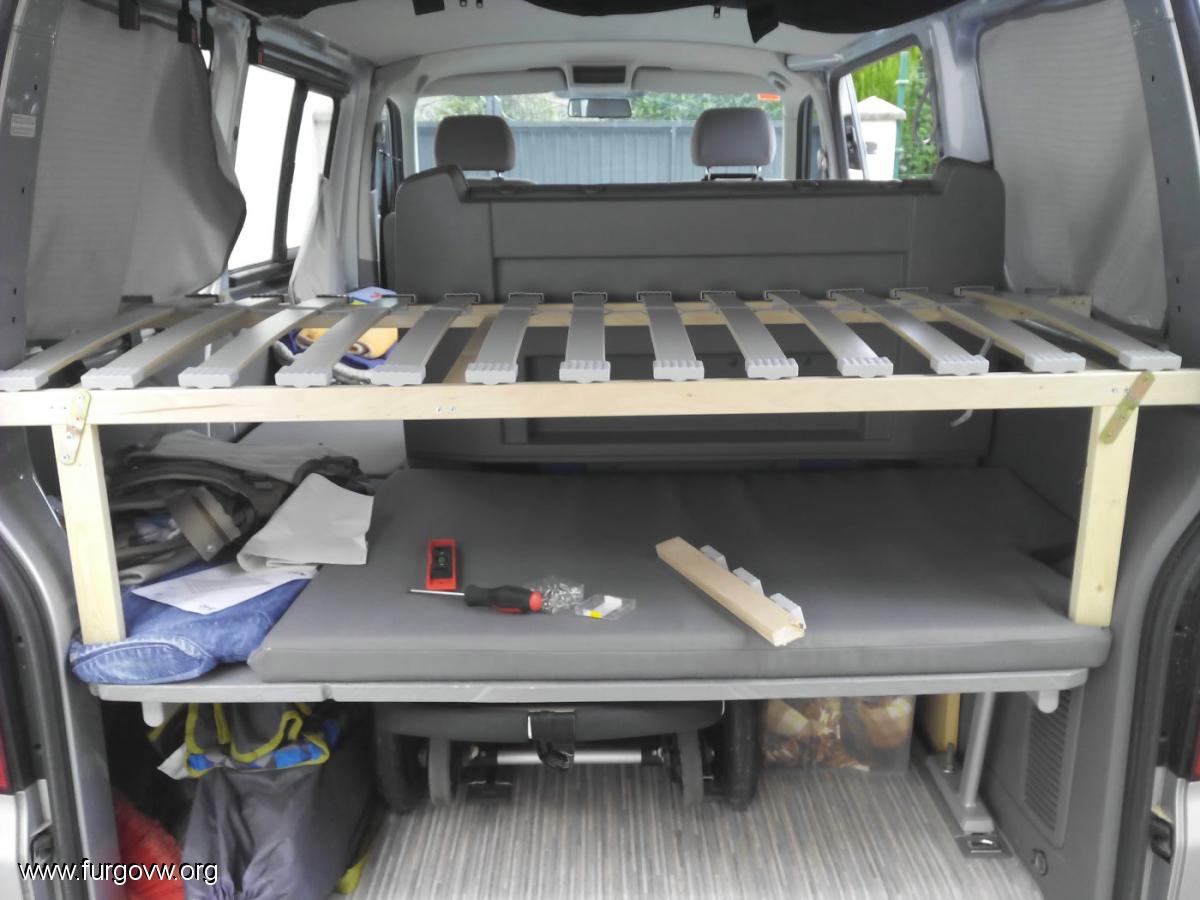

Para ajustar el somier hay que montarlo y, posteriormente cortarlo de jandolo con una longitud de 1,72 cm.
Por el lado que quedará más próximo al asiento cama se deja su longitud en 1,72 cm. El listón de ese lado quedará apoyado sobre las guías existentes en la parte baja de las ventanillas laterales (en las que se enganchan los soportes de las mochilas).
Por el lado que queda pegado a la puerta del maletero  hay que cortar el listón del somier recortandolo unos 20 cm por cada lado. dado que en este lado no hay donde sujetarlo, se colocan dos patas hechas con unos trozos de barrote de madera que apoyan sobre la tabla del multiflex.
De esta forma tan sencilla queda una cama fija de 70x160 cm, sin limitar el uso de la furgo para los adultos.
Cuando la cama principal este montada de colocorá del lado interior una barrera lateral de las que se colocan en las camas de casa para evitar que el peque pueda caerse.
Hay van dos fotos:
