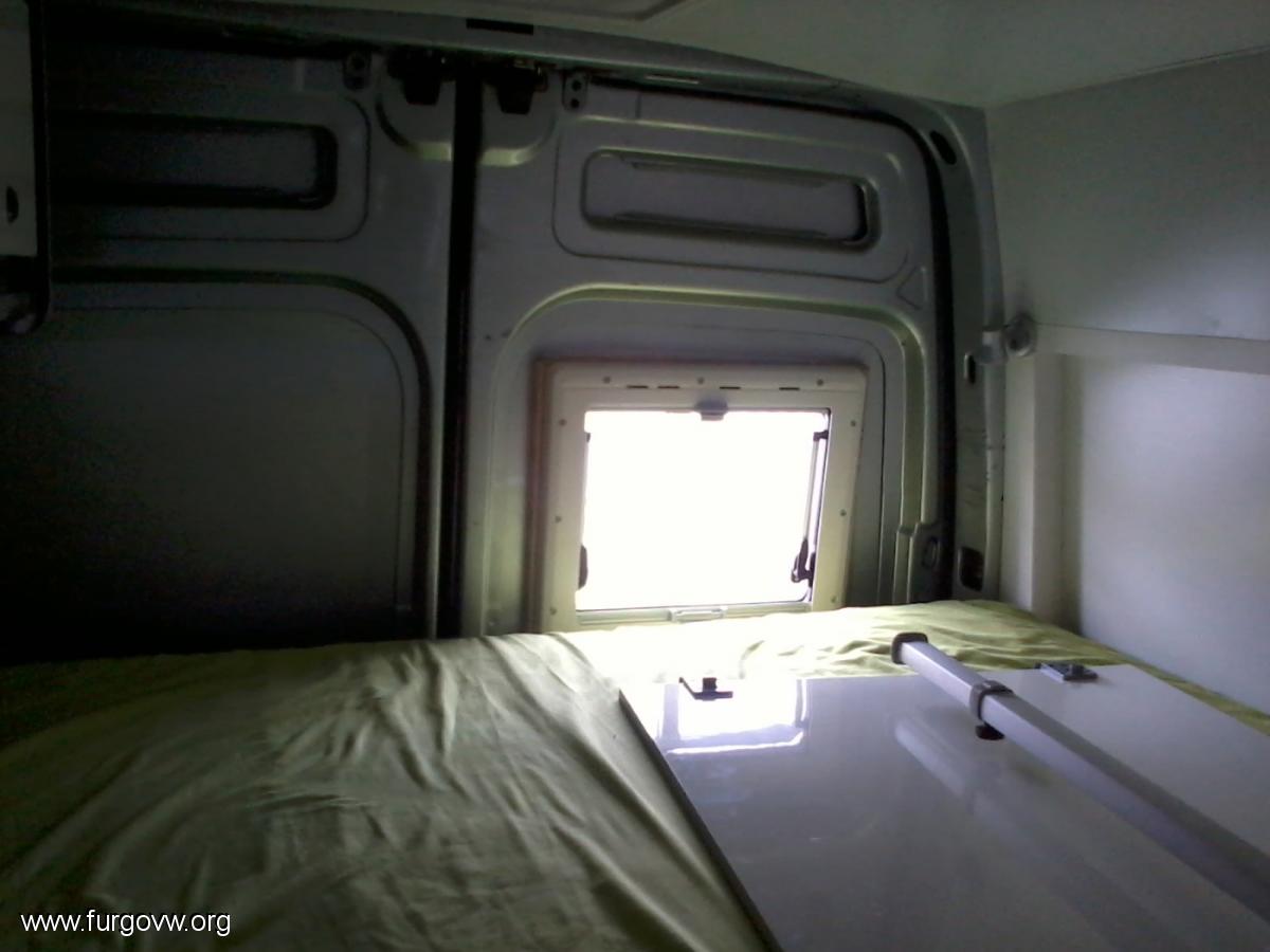

la ventana sería por vigilancia y curiosidad, sí. Buena idea lo de la cámar!. No lo había pensado.

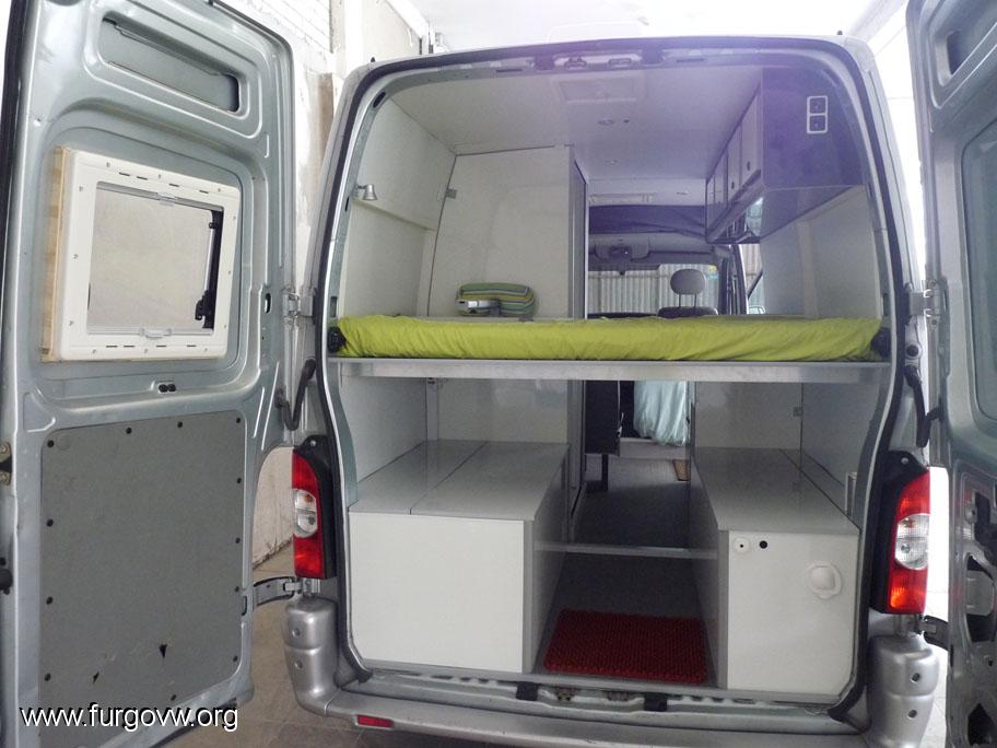

Y la rueda en los bajos no entra porque van los depósitos y en el maletero no me cuadra. Por eso me planteo lo del portaruedas, que me comentó furgoazkarra que él podría hacérmelo. Los asientos se girarán cuando haya dinero, pero al principio sólo el del piloto. De momento somos sólo dos, así que con eso valdría.

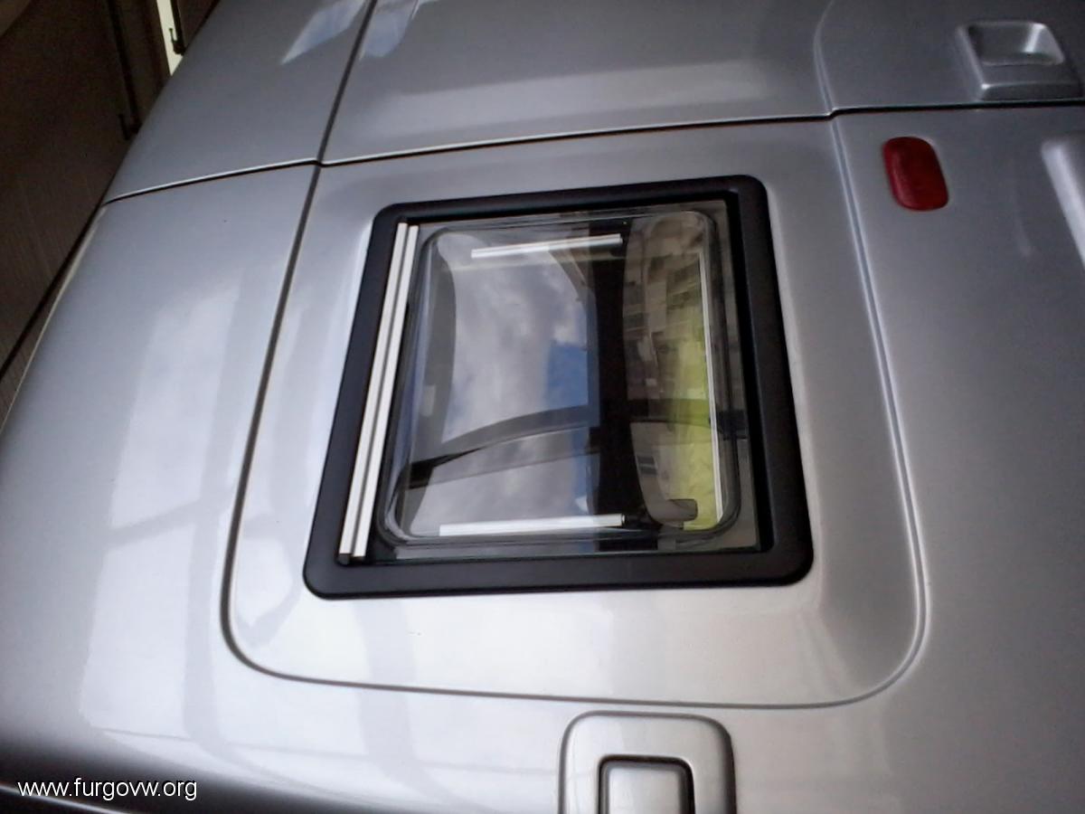

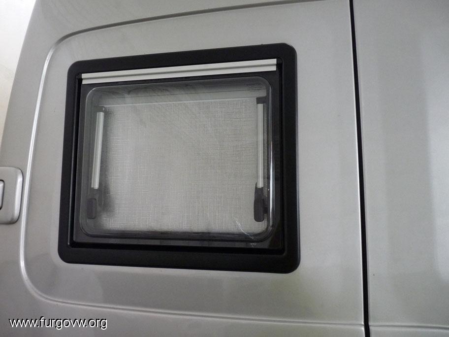

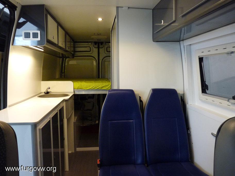

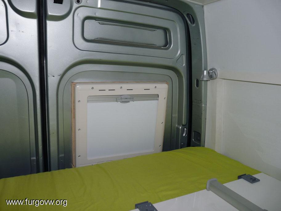

He hecho algunas cosillas más, ya sin prisa porque hasta agosto al menos no voy a homologar.

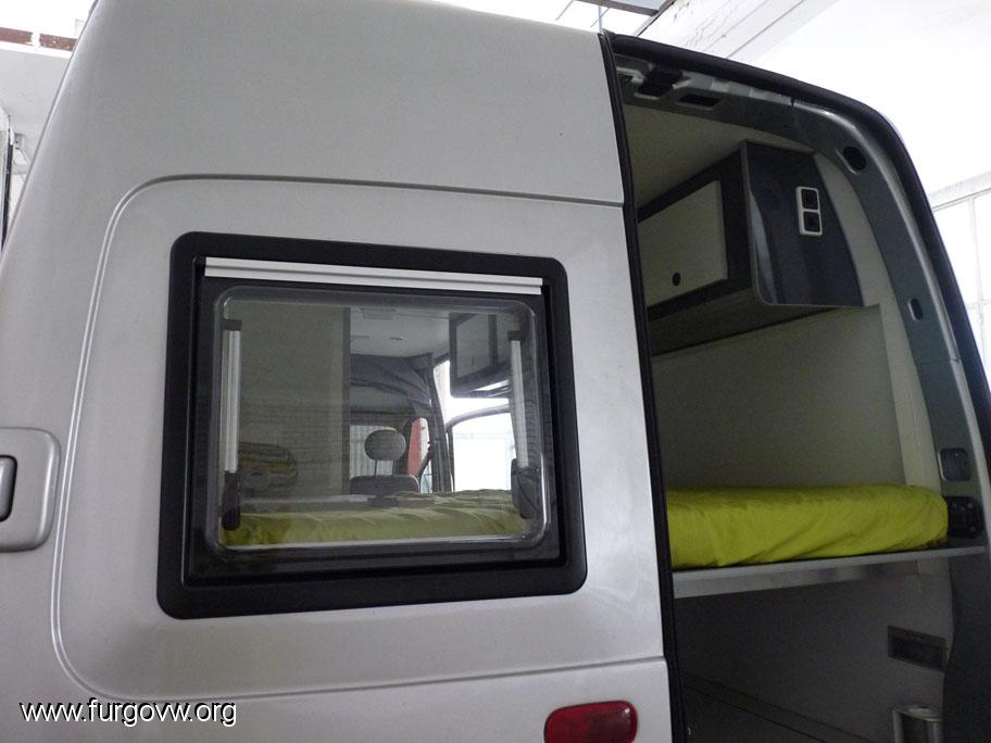

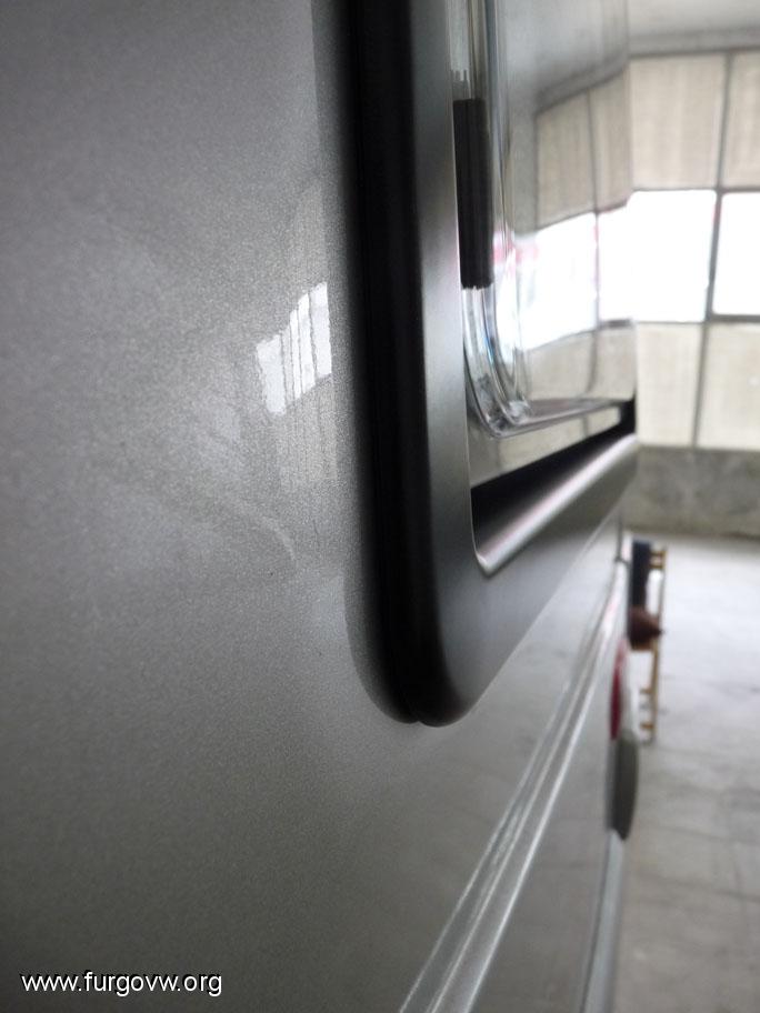

Al final me lancé a la piscina otra vez y acabé pillando ventana seitz para atrás (cada vez que reúno el dinero para homologar lo gasto en otra cosa...  :( ). Me alegro mucho de haberla puesto porque da mucha luminosidad y queda muy bien, aparte de lo prácticas que son estas ventanas por el tema del oscurecedor y la mosquitera. Es de 500x450 mm.
Las zonas de la puerta corredera y las puertas traseras son lo único que me queda de panelar, y yo creo que lo forraré con polipiel. De momento chapa a la vista.
Ya lo siento por las fotos giradas. En el ordenador y el photoshop se me abren bien pero al subirlas aparecen así...

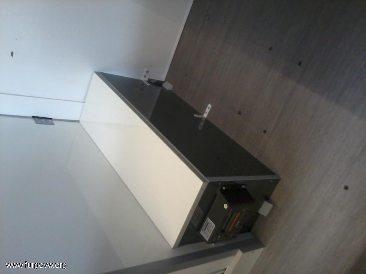

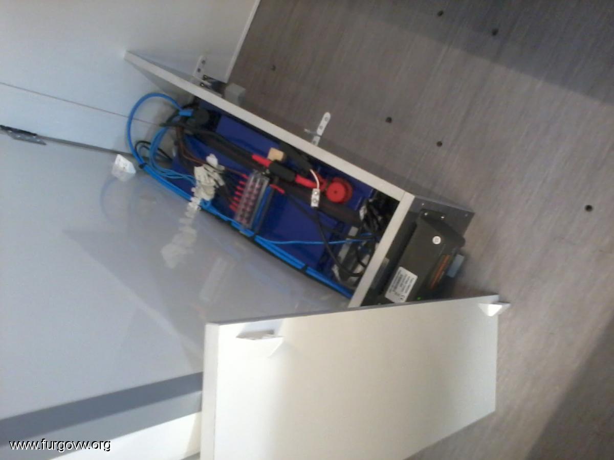

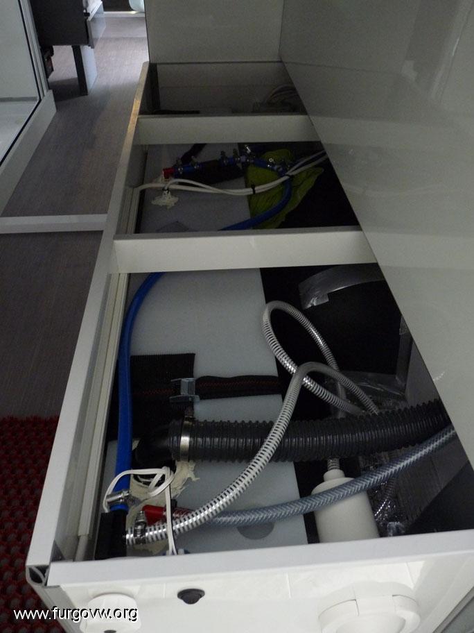

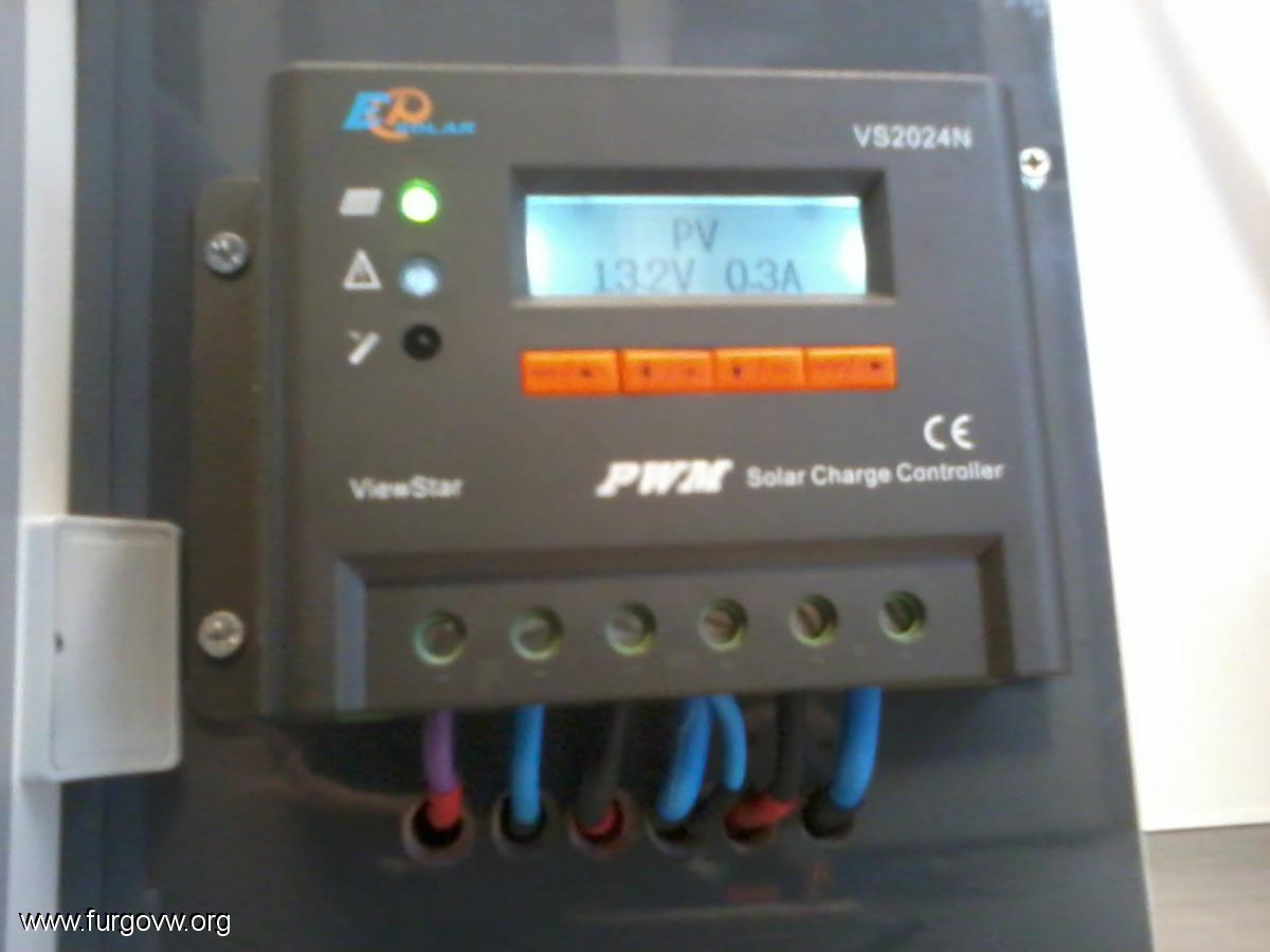

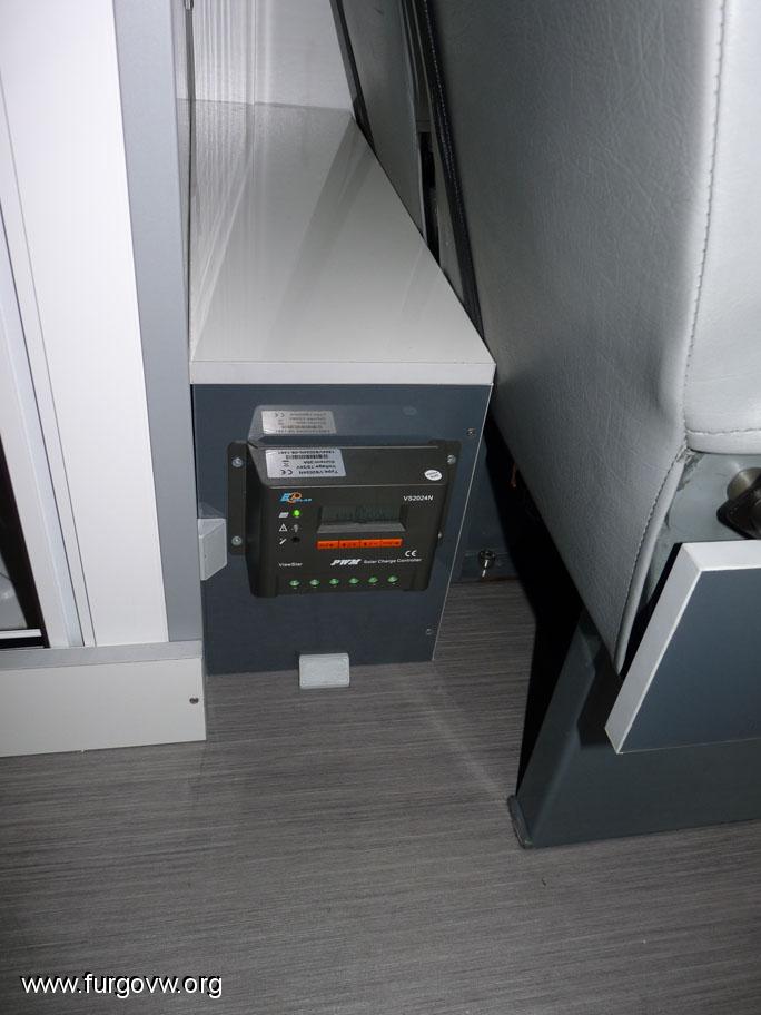

Le he hecho una cajica a la batería auxiliar, la he sujetado bien y ya he conectado todo en orden. He puesto el regulador en la misma caja para no tener que subir todos los cables a otra parte. No queda tan a la vista como si lo tienes más alto pero se ve bien agachándose un poco porque al pulsar cualquier botón se ilumina la pantalla.
Después fijé el asiento definitivamente y he puesto una ducha exterior en la zona del maletero, pero no tengo fotos aún.

tienes puesto el negativo que va del regulador a la primera batería? o ala chapa?

Cita de: cmotion en Julio 02, 2014, 15:46:07 pm
El negativo del regulador va a la batería auxiliar, que a su vez está conectada a la chapa. Al final da lo mismo si lo quieres conectar directo a la chapa (si por ejemplo te sirve para tirar menos cable) porque la batería auxiliar también la conectarás a masa, asi q se unen todos los negativos en la chapa.

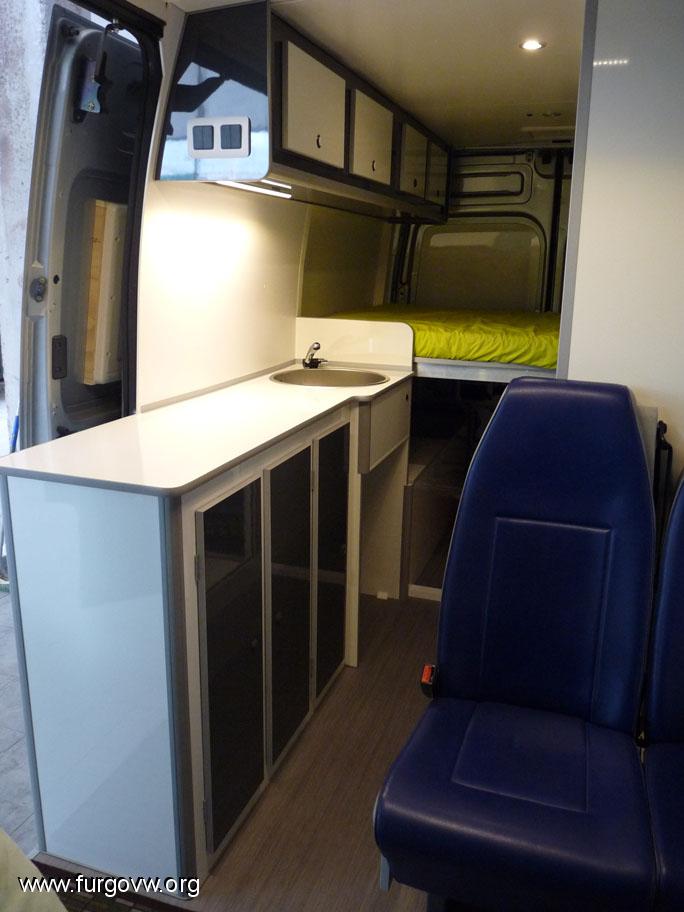

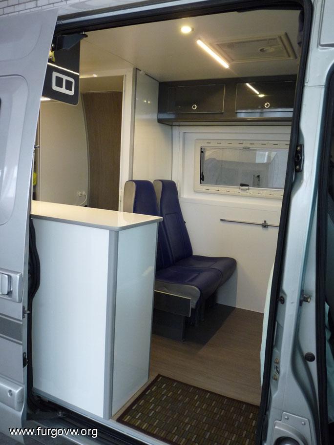

Julio 05, 2014, 18:43:13 pm #69 Ultima modificación: Julio 05, 2014, 18:46:03 pm por gmg

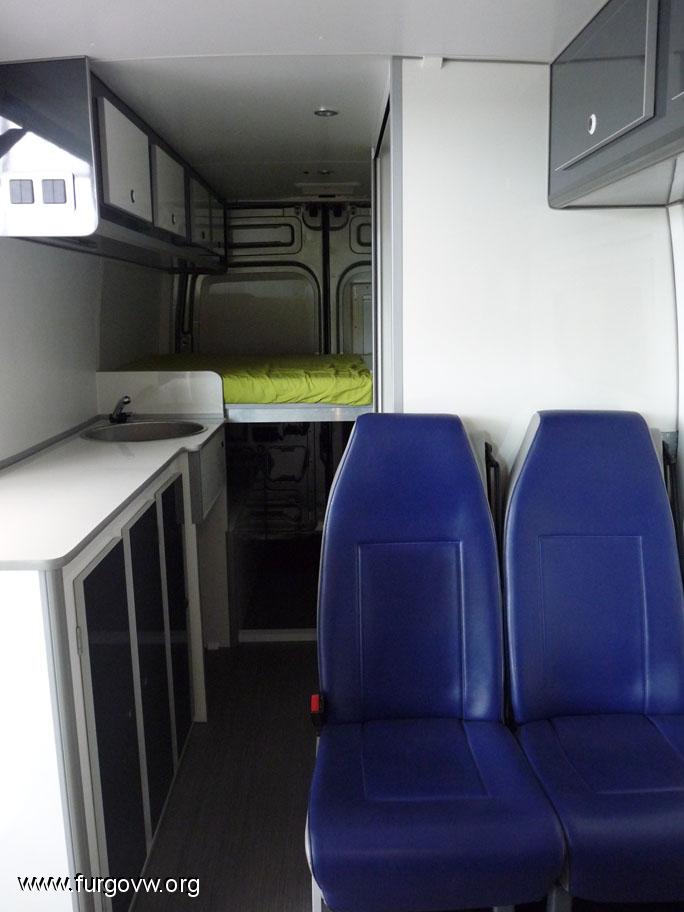

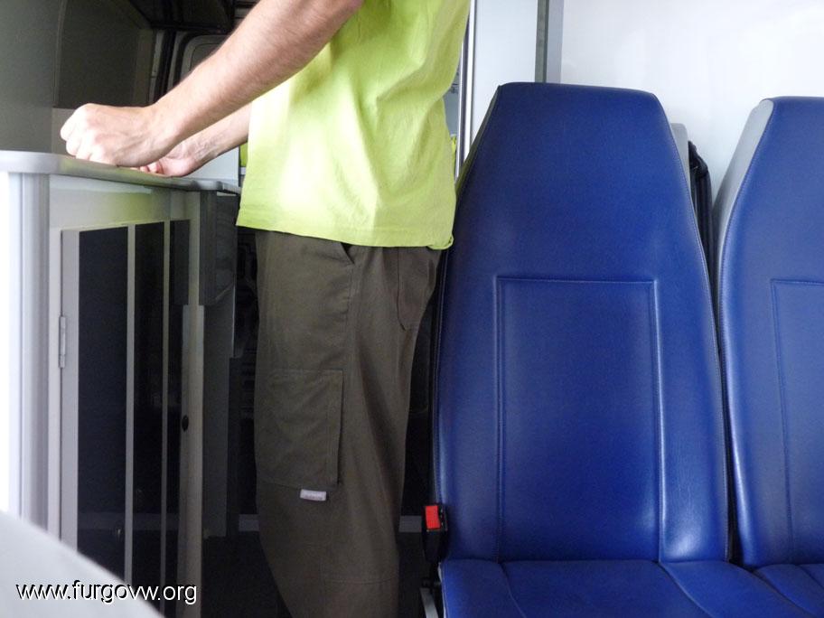

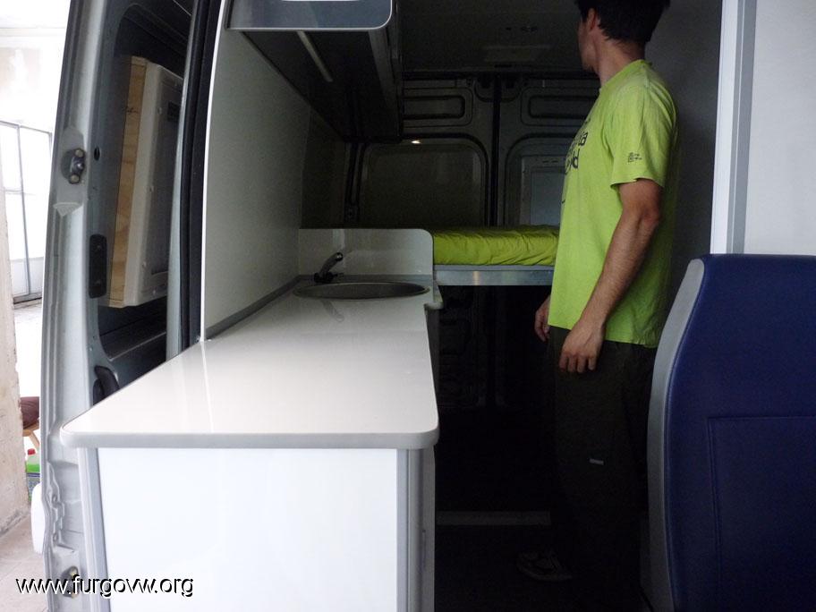

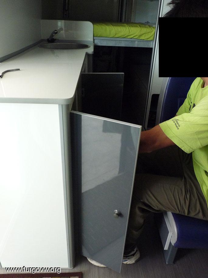

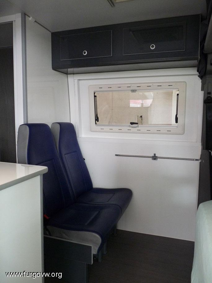

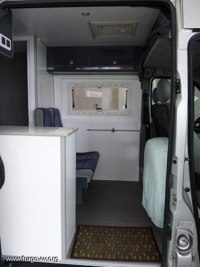

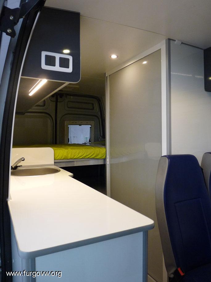

Van unas fotos de la furgo con todo lo principal terminado.

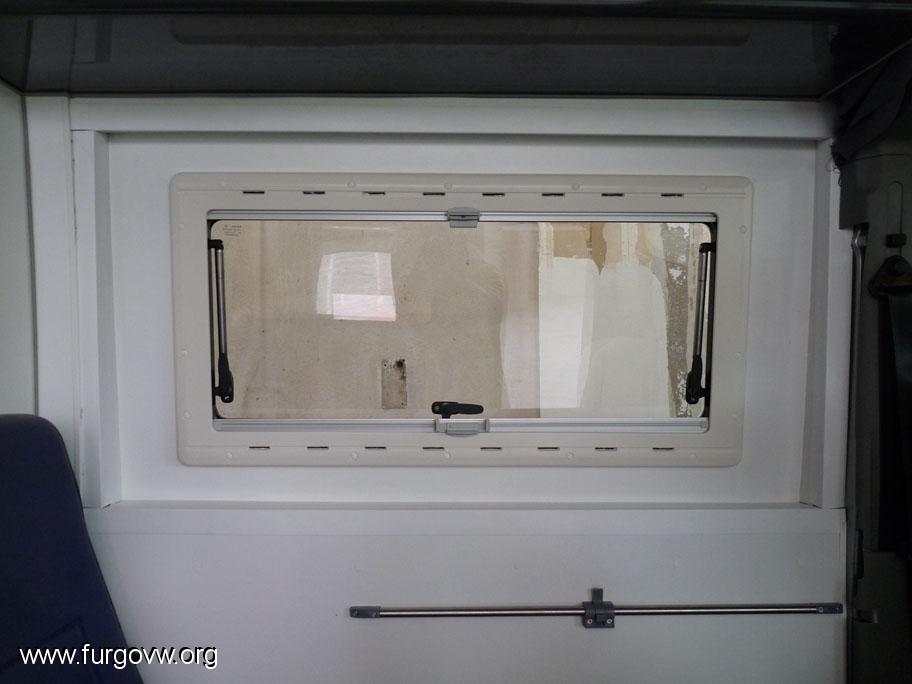

Los remates de la ventana del "salón".
Con el asiento ya fijado definitivamente.
Vista con la rueda de repuesto que, de momento, sigue ahí.

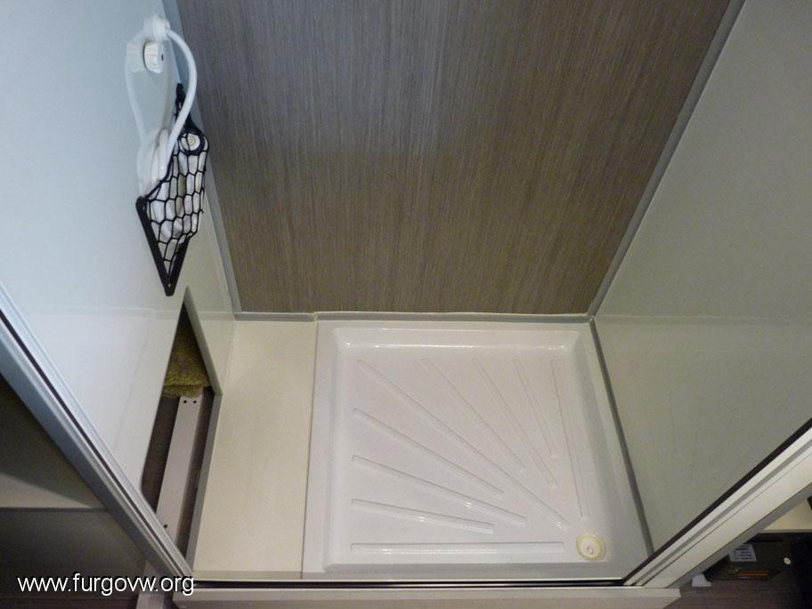

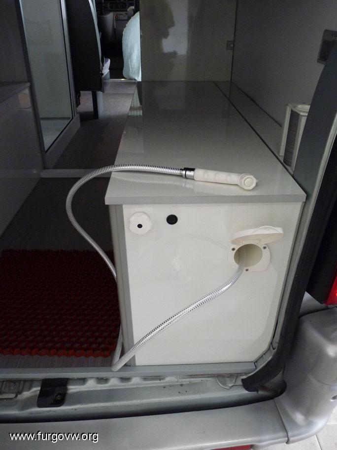

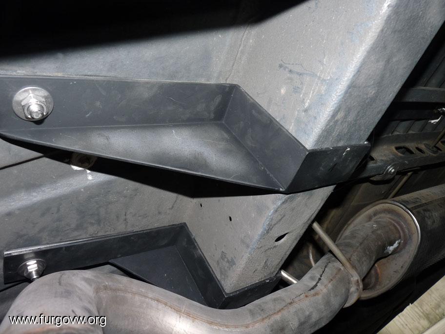

La ducha trasera: (al final le he metido pegote de sika a los racores del depósito porque, por mucho que los apriete, alguno fuga alguna gotilla con el meneo. Supongo que la junta no se adapta suficientemente bien a la rugosidad del depósito o que igual no tengo güevos pa apretar lo que hace falta...)
Y unas cuantas más de cosas que ya había colgado, y vistas generales  para hacerse idea de los espacios que quedan de paso.
Y de momento hasta agosto-septiembre al menos, así se queda...

Debajo de la furgo llevas 2 depósitos?, el de limpias no va dentro?
