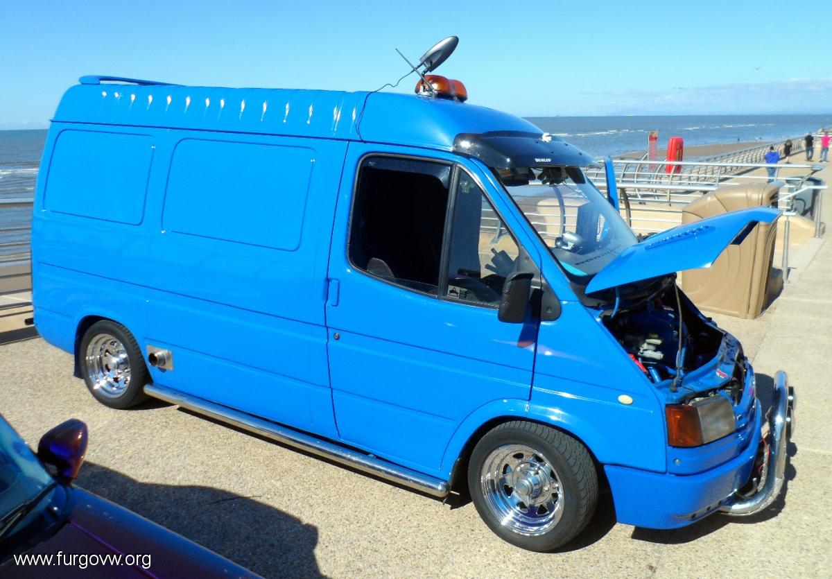

Unas llantas de estas me molan a mi de desguace:
eltoni
Deberias darle las "gracias" a la gc por lo de los faros, quedan brutales nuevos de trinca, metele unas buenas bombillas eh!
