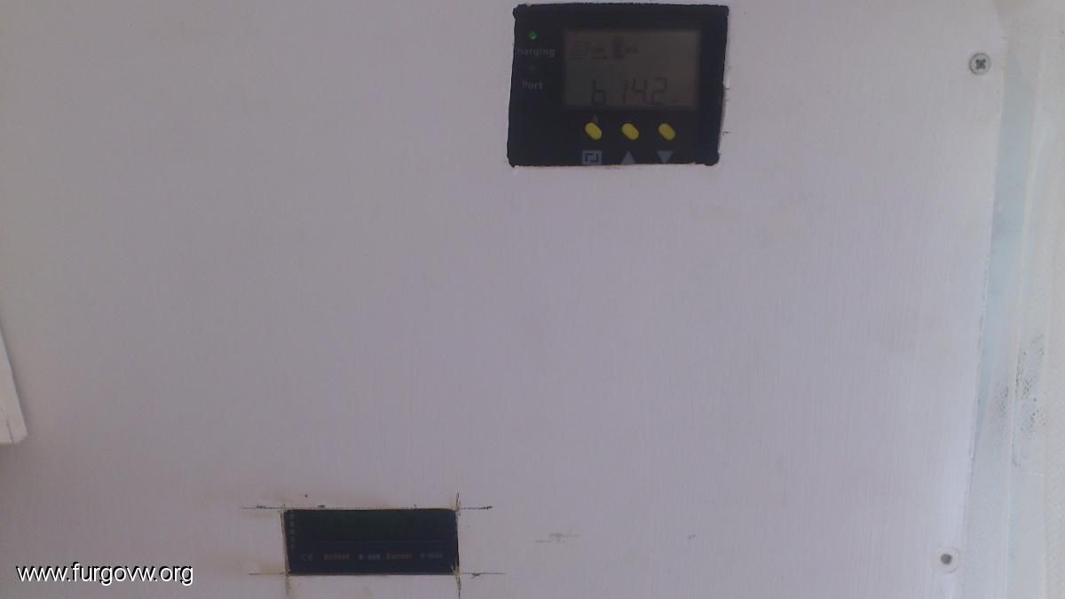

Ya he instalado el display para cotillear el regulador de carga de la bateria de arranque.

Ese display controla la carga de la batería de arranque con las placas pequeñas, ¿no?
Enviado desde mi Aquaris X5 mediante Tapatalk
perroflautero
Si, esta puesto entre el regulador de las placas pequeñas y la batería de arranque, en teoría ese sistema es de un máximo de 40W pero como la batería de arranque estaba completamente cargada no aprovecha mas que unos 10-15W para mantenimiento. A ver si mañana puedo hacer pruebas y ver si soportan la música junto con el mantenimiento de la batería, que seria el máximo teórico.
