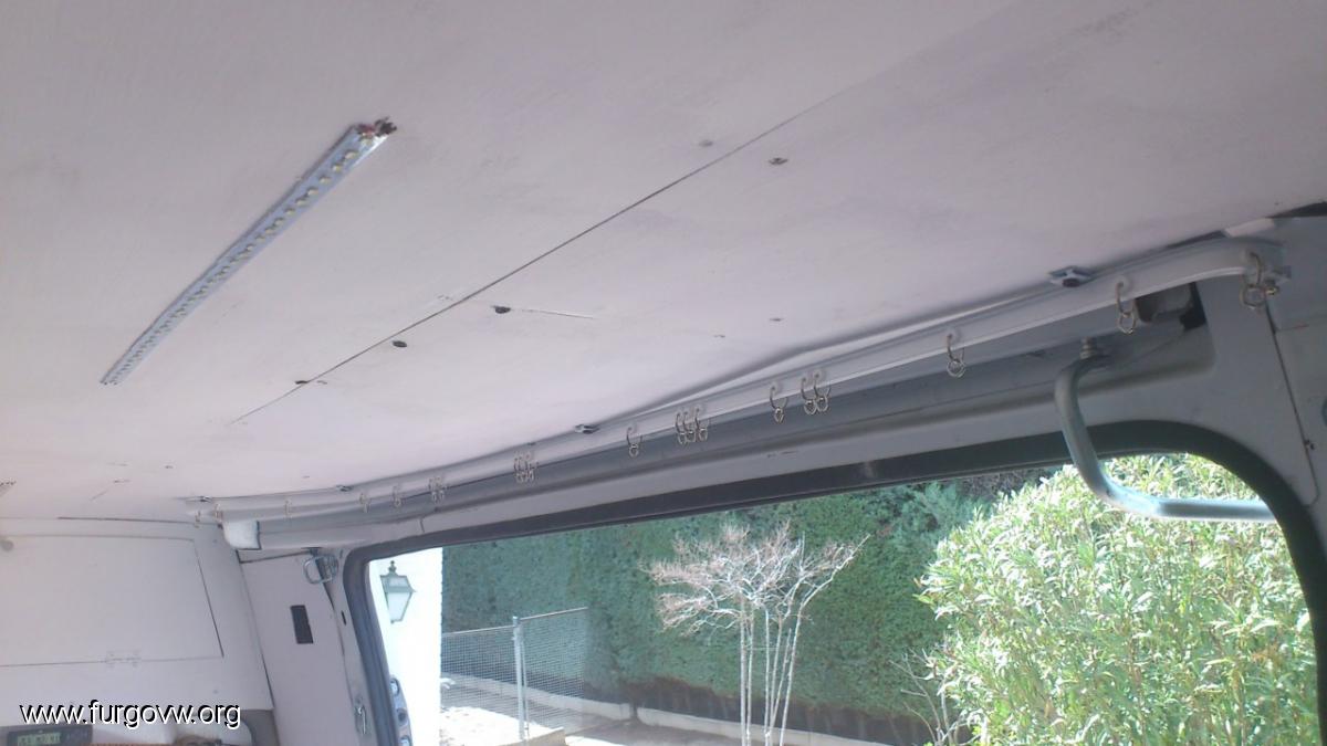

Como mosquitera voy a usar estos visillos del Ikea http://www.ikea.com/es/es/catalog/products/10070262/ que salen a 5 pavos la pareja, asi que esta claro que son de usar y tirar, vale mas el jabon y la electricidad de la lavadora.
Un problema menos ;D
Ya esta puesto el riel.

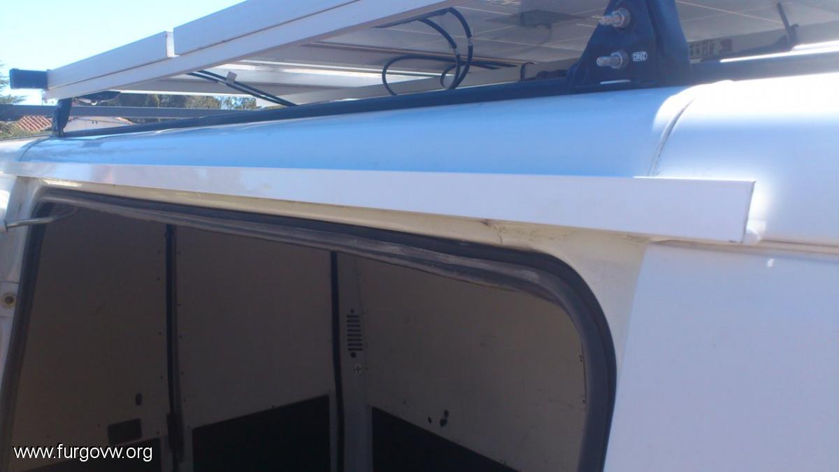

La parte superior izquierda es la mas jodida, le influyen las tres guías, si la superior, la central y la inferior no están bien la superior izquierda, que no tiene mas que un pestillo no se ajusta ni de coña.
De todas formas en lo de las filtraciones de agua también influye el estado de la goma, y no le viene nada mal poner el vierteaguas que yo le he puesto.
