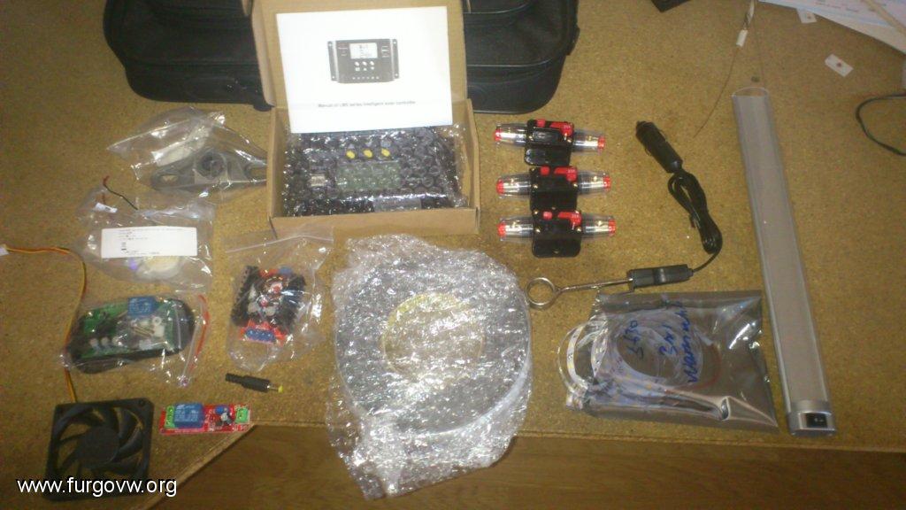

Bueno, pues ya me ha llegado todo para poder instalar las placas solares, poder modificar el inversor, modificar la nevera y alguna cosilla mas.
La instalación de las placas solares va a ser así:
Las dos placas en paralelo con un conector rápido MC4 en "Y"
Dos conectores rápidos MC4 en el techo de la furgo con cable de 6mm2 (minimizar perdidas) que pasa por agujero en el techo hacia adentro.
Disyuntor de 20A en el positivo de entrada al regulador.
Regulador PWM de carga de 20A y cuatro etapas configurable manualmente.
Disyuntor de 20A en el positivo de salida del regulador
Disyuntor de 20A en el positivo de entrada a batería.
Mas adelante un segundo regulador en paralelo con el primero por si necesito meter carga a la batería de arranque. El propio regulador cortaría la carga y mantendría la batería de arranque en flotación sin quitar carga a la de servicio, y en todo caso puedo hacerlo manualmente con el disyuntor de entrada a dicho regulador (mismo tipo de instalación que el primero, con tres disyuntores).
La batería auxiliar y la de arranque continúan con el circuito manual actual por si necesitase meter carga a la de servicio desde el alternador o necesitase ayudar a la de arranque con la auxiliar, pero quedan como opciones de emergencia ya que no es bueno poner en paralelo dos baterías, así que en uso normal las placas cargan por separado las dos baterías y con el motor en marcha el regulador de la batería de arranque abre el circuito dejando los paneles solares para cargar la de servicio y el alternador para la de arranque. En parado las placas dan corriente a la auxiliar y el regulador de la batería de arranque se limita a mantenerla a plena carga.
Regulador http://www.ebay.es/itm/191488540802?_trksid=p2060353.m2749.l2649&ssPageName=STRK%3AMEBIDX%3AIT
Disyuntores http://www.ebay.es/itm/291170360549?_trksid=p2060353.m2749.l2649&var=590318850893&ssPageName=STRK%3AMEBIDX%3AIT
2º regulador http://www.ebay.es/itm/361193879318?_trksid=p2060353.m2749.l2649&ssPageName=STRK%3AMEBIDX%3AIT
LA NEVERA
Me esta siendo muy útil en casa, así que no voy  hacer las modificaciones previstas puesto que impedirían usarla normalmente. En vez de eso voy a hacer un segundo circuito para usarla en la furgo.
Un segundo termostato electrónico de 12v con salida a relé que accione el inversor, y cuando este la nevera en la furgo poner el termostato mecánico de la nevera al máximo dejando el control al electrónico de 12v. Para usarla en casa simplemente desconectar la sonda del termostato mediante un faston, y apagar el termostato que quedaría instalado permanentemente en la furgo.
Para mejorar la eficiencia voy a pegar en cada lateral, con cinta adhesiva térmica de doble cara, diez perfiles en "U" de aluminio de 20x20 y 50cm separados 20mm entre si, de esa forma cada lateral es un enorme disipador de aletas. Si lo veo necesario añadiría algun ventilador, por ahora no.
Termostato http://www.ebay.es/itm/181697160041?_trksid=p2060353.m2749.l2649&var=480651829321&ssPageName=STRK%3AMEBIDX%3AIT
Cinta adhesiva térmica doble cara de 20mm http://www.ebay.es/itm/400714706054?_trksid=p2060353.m2749.l2649&var=670259359479&ssPageName=STRK%3AMEBIDX%3AIT
Perfiles en "U" de aluminio de 20x20. En Bricomart, en tiras de 2,50m a 6,10€ c/u son 4 tiras para la nevera.
INVERSOR 12v/220V
El inversor lo modifico anulando el ventilador que lleva. La tapa superior mide 70mm, así que la corto y pongo un ventilador extraplano (15mm) de 70mm y 1700rpm casi inaudible, que consume 0,04Ah y da mas del doble de flujo de aire (15,3CFM frente a los 7,2CFM del ventilador original de 40mm y 2500rpm).
Ventilador http://www.ebay.es/itm/400929880965?_trksid=p2060353.m2749.l2649&ssPageName=STRK%3AMEBIDX%3AIT
ALIMENTADOR PERMANENTE PARA EL PORTÁTIL
Cansado de andar de un lado para otro con cargadores, he decidido poner una fuente fija en la furgo para el portátil junto a la cama.
Es simplemente un transformador elevador CC/CC de 12v a 19v-5A (es regulable hasta 35v y 16A) un conector especifico para mi ordenador, un interruptor y cable.
Booster http://www.ebay.es/itm/161691135327?_trksid=p2060353.m2749.l2649&ssPageName=STRK%3AMEBIDX%3AIT
Conector http://www.ebay.es/itm/271441572751?_trksid=p2060353.m2749.l2649&ssPageName=STRK%3AMEBIDX%3AIT
AGUA CALIENTE
He pillado una resistencia de 12v 10A baratilla para hacerla sumergible y calentar el agua. La modificación consiste simplemente en desmontar el soporte, llenarlo de silicona para juntas de motor y cerrarlo, así queda impermeable y resiste altísimas temperaturas.
Va sin termostato, a pelo, por lo que tendré que estar atento cuando quiera calentar el agua del deposito, pero me sale barato.
Resistencia http://www.ebay.es/itm/161577365488?_trksid=p2060353.m2749.l2649&ssPageName=STRK%3AMEBIDX%3AIT
LAMPARA DE NOCHE
Como tenia una regleta del lidl que no pude aprovechar, voy a hacer una lampara de noche. He comprado 3mts de tira led para poner en la regleta (y algo se me ocurrirá para el resto) y la pondré cerca de la cabecera de la cama como luz de noche y no tener que encender las del techo que son muy fuertes, así queda mas intimo jeje.
Tira led http://www.ebay.es/itm/161599384803?_trksid=p2060353.m2749.l2649&var=460595847540&ssPageName=STRK%3AMEBIDX%3AIT
Y eso es todo. A ver si baja el calor y puedo liarme a hacer cosas, que me jode tenerlo todo preparado y no poder hacer nada con este puto calor que me esta jodiendo vivo.

Me puedes aclarar que cable máximo se puede meter al disyuntor ¿de 4mm?
perroflautero
El mismo modelo lo hay hasta de 60A, así que le tendría que entrar de hasta 16mm2 o incluso 25mm2. Yo pondré el máximo que me permitan los conectores del regulador y/o los conectores MC4, que sera 6mm2
for-emer
Gracias maestro..... Te acabo de fusilar la tira de led porque andaba para buscar una y tu seguro que has hecho el estudio de cual de las miles de tiras de internet es mejor así que pedida y gracias de nuevo
perroflautero
Es la mejor según para que. Son leds SMD5630 y dan un montón de luz, y precisamente por eso tengo que poner una lamparita mas pequeña, porque en el techo puse seis trozos de 50cm y dan demasiada luz, así que ya ves, a veces lo mejor no es lo mejor, habría sido mejor poner en el techo unos menos potentes como los 5050, pero me deje llevar.
