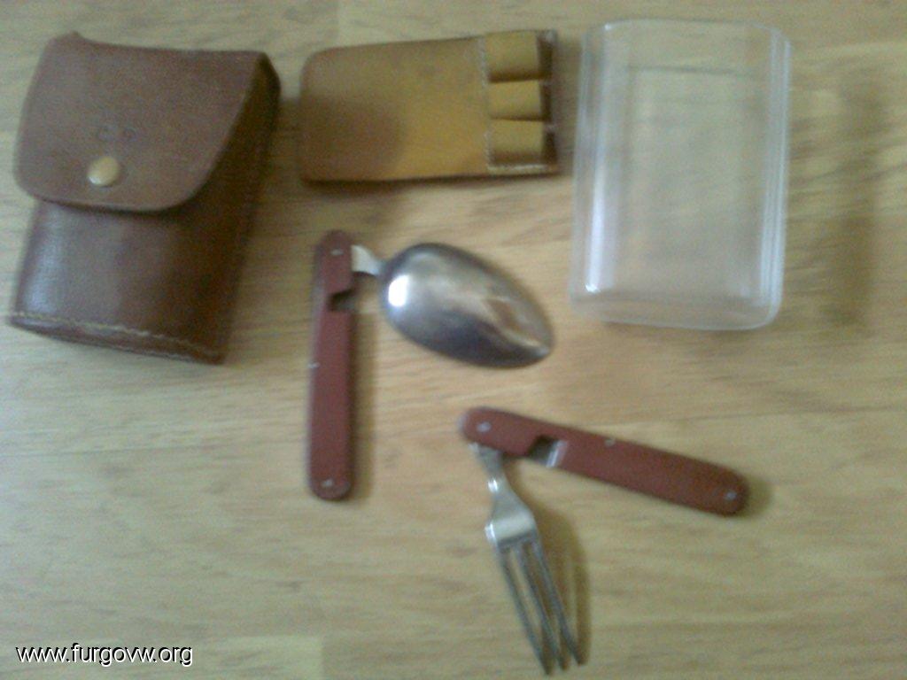

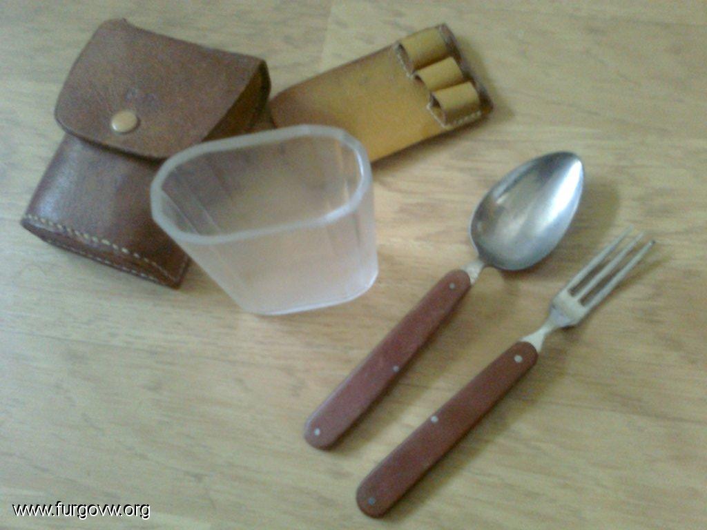

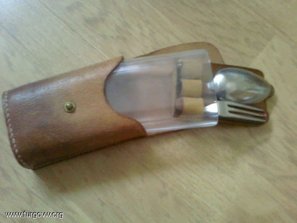

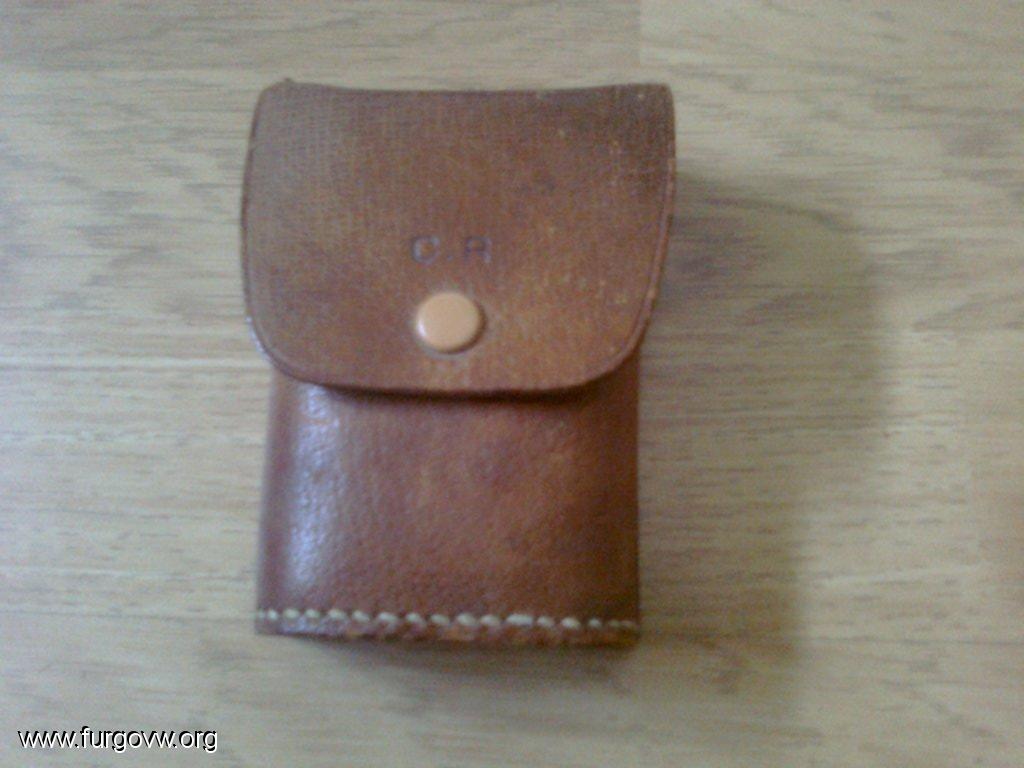

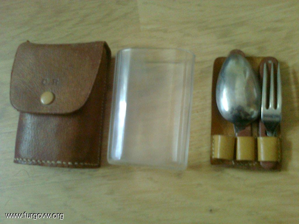

No es un brico ni nada parecido pero lo pongo aqui porque estoy muy contento y tenia que compartirlo.
¡Mirad que cosa mas chula he pillado esta mañana en un rastrillo! .baba
La pena es que le falta la navajita que completaba los cubiertos, tendre que buscar una que haga juego. Pero es cojonudo, el vaso es de cristal y la cartera de cuero, se ve que es bastante antiguo, y total por 2€ no se pueden pedir milagros, estoy muy contento .yupiii

ahora te pillas una cantimplora y un cetme y ya puedes volver a hacer la mili .meparto .meparto .meparto .meparto .meparto .meparto
perroflautero
A mi en la mili no me dieron eso ¿es un articulo militar? pues debe ser de la guerra de cuba por lo menos jeje
