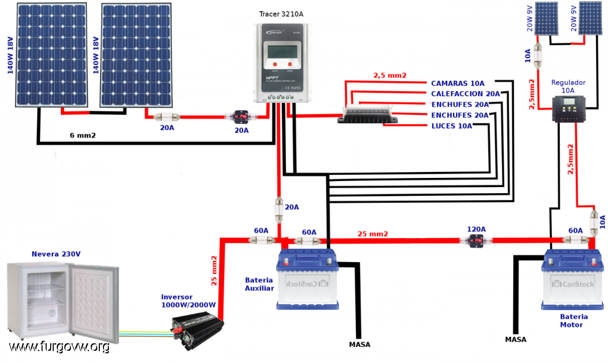

Esa versión del esquema no vale, el regulador Tracer 3210 tiene positivo común y me daba problemas. La versión mas actual del esquema eléctrico es esta:
ESQUEMA ELECTRICO 2.2C
He cambiado el voltímetro-amperímetro por un controlador un poco mas avanzado que ademas mide el consumo acumulado a lo largo de un tiempo y ademas es mas sencillo de instalar que el anterior.

Cita de: perroflautero en Octubre 07, 2016, 00:44:28 am
http://www.ebay.es/itm/381608864782?_trksid=p2060353.m2749.l2649&ssPageName=STRK%3AMEBIDX%3AIT
Me gusta ese controlador de batería, creo que te lo voy a copiar ;D
Me surgen un par de dudas que seguro que serán una chorrada. ¿El shunt conviene pillarlo cercano al consumo o no influye en la medición? Ahora mismo me llegaría con uno de 50a pero por precio me interesaría pillarme un de 100a y estar cubierto en caso de ampliar la instalación.
La otra duda es si este controlador necesita fuente aislada o ya la incluye en su circuito, es que no me queda claro con el anuncio.
Un salude te y gracias por compartir toda esta info perroflautero  .ereselmejor

Cita de: Stunab en Octubre 07, 2016, 11:06:17 am
Por el shunt tienen que pasar todos los negativos de los consumidores, creo que lo mas facil es ponerlo cerca del borne de la batería, pero en realidad da lo mismo. Yo como he aislado la batería he sacado un latiguillo de 25mm2 desde cada borne hasta un sitio seguro y en ellos van todas las conexiones, y el shunt quedará lo mas cerca posible.
Yo he pedido el shunt de 100A, quizá sea menos preciso que el de 50A pero tampoco necesito la máxima precisión.
Este controlador no necesita alimentacion aislada, ha sido una de las razones de cambiar el otro, aun que lo de la fuente aislada ya lo tenia solucionado.
Pues tiene muy buena pinta ese monitor y el display me gusta más del que tenía visto (http://www.ebay.es/itm/Programmable-Controller-Combo-Meter-0-200V-0-200A-Volt-AMP-Watt-Amper-Hour-Timer-/151465544915?tfrom=151465465244&tpos=top&ttype=coupon&talgo=undefined) porque te muestra a la vez los 4 datos y a parte mejor precio.
La única ventaja que le veo al otro es la posibilidad de poner un relé para que te corte consumos por baja tensión ¿Y la diferencia que tiene de 8 bornes a 4 uno con respecto a otro? Estoy aturuyao y me lio con el esquema  .loco2

perroflautero
Ese que habías mirado tu necesita alimentación independiente y tiene salida a relé, así que son cuatro bornes mas, porque este que voy a poner solo lleva los dos cables de alimentación y los dos del shunt.
