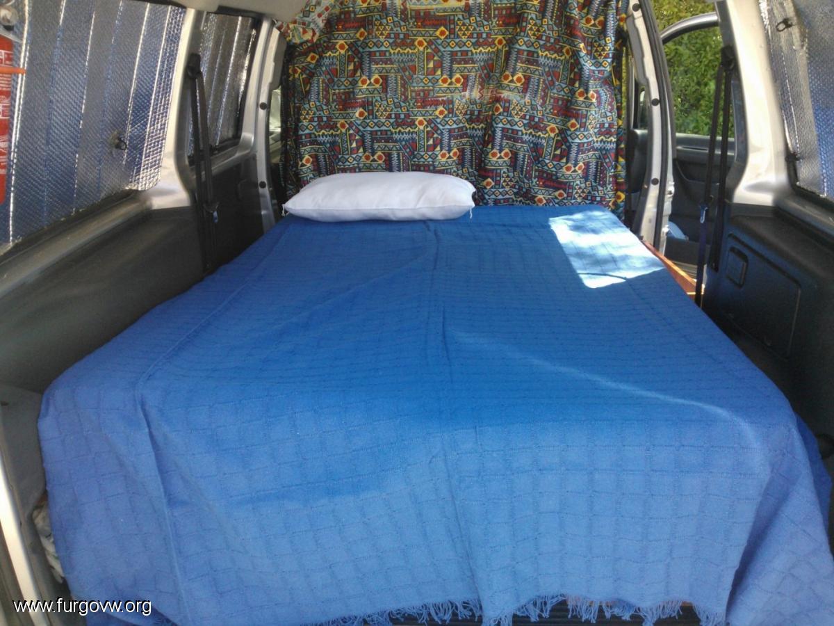

Detrás tengo otro cajón que saco para que apoye la cama, cuando la hago doble, luego subiré más fotos. Para haberla hecho una mañana no quedo tan mal...jejeje

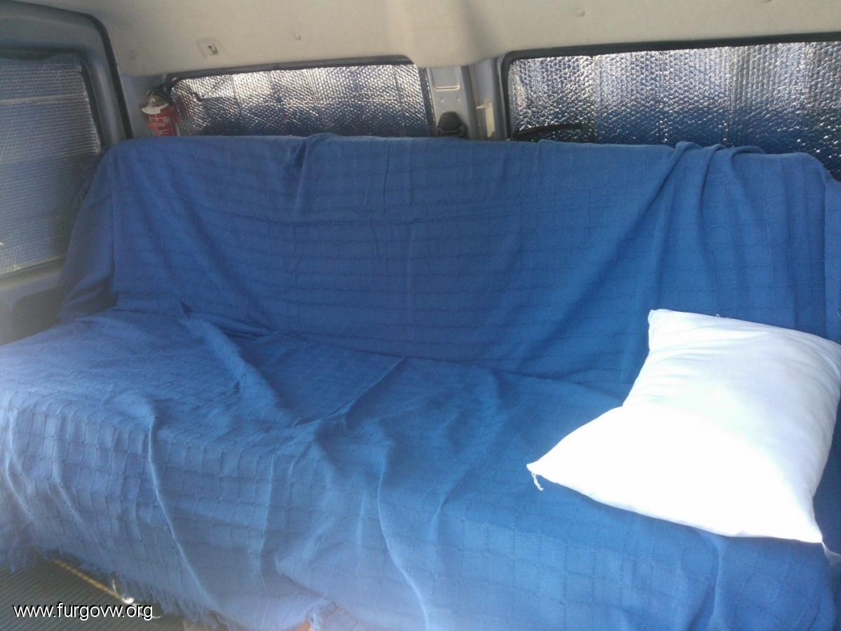

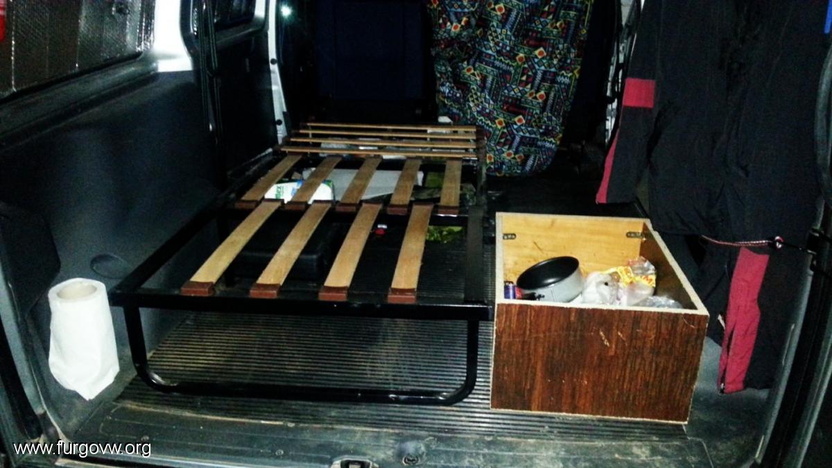

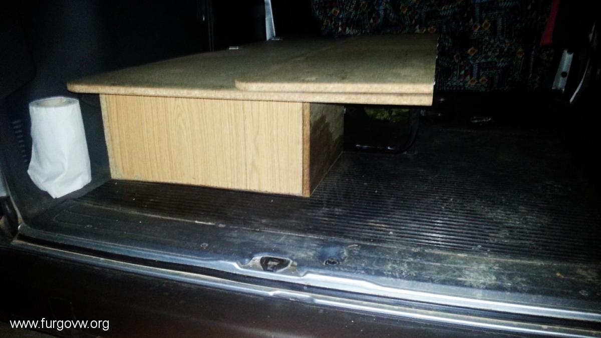

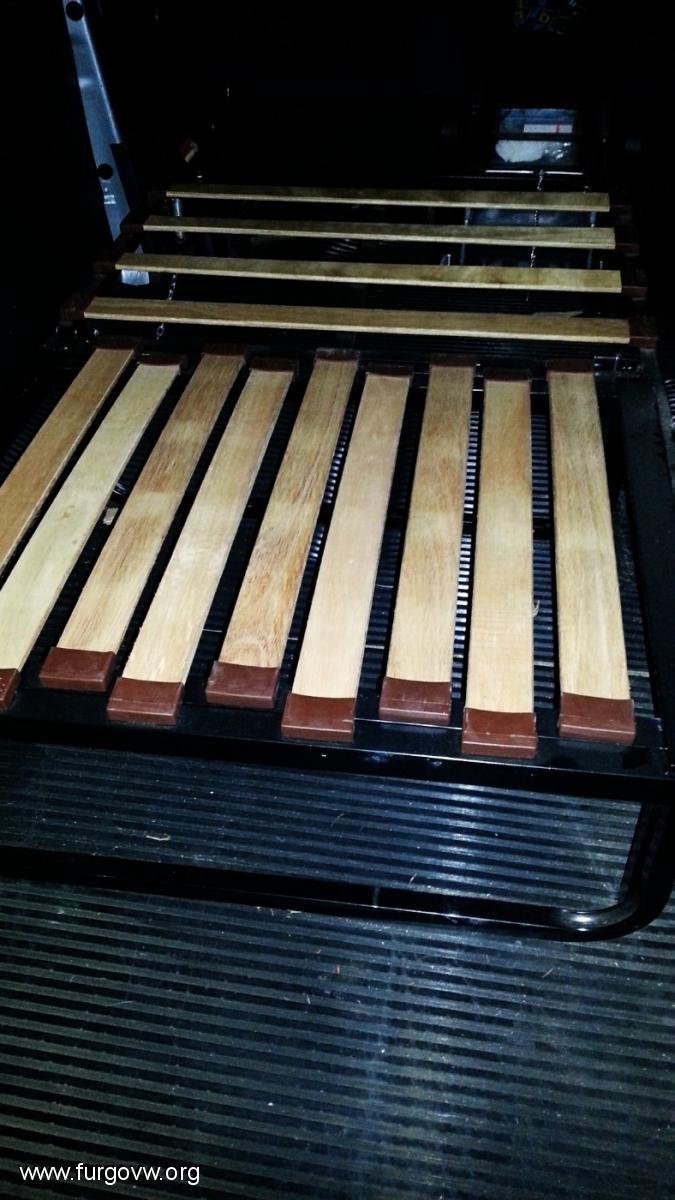

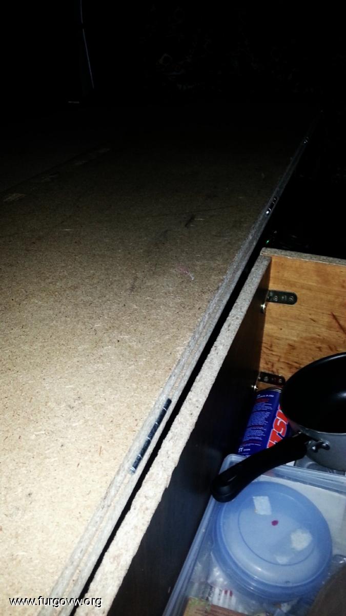

Más fotitos, de como lo tenia montado.
Así estaba plegado.

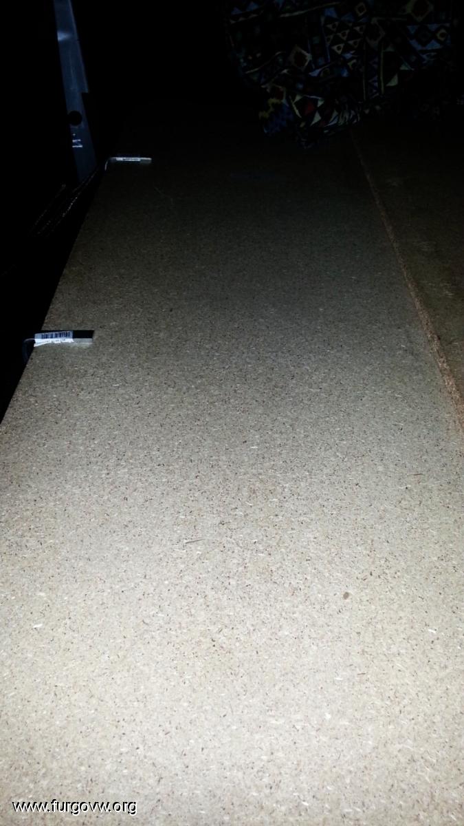

Así fijaba el tablero a la estructura. (Muy simple pero, no se ha movido y ya he rulado más de 10.000 km....

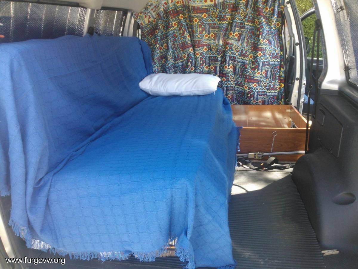

Sacaba el cajón y se quedaba a la altura de la estructura que tenía debajo.
Así estaba bajo el tablero. Para uno no hace falta tablero, lo hice para dormir 2 personas. En ocasiones hemos dormido 3 y el perro y bastante bien. Por delante apoyaba en el cajón del perro, que en esta foto ya no estaba.

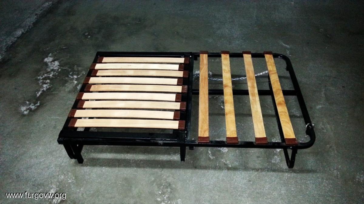

La estructura plegada.
La forma de ampliarse la estructura.
Fijación de la estructura, simple, pero eficaz.
Estructura plegada.
La estructura fuera, para que la veáis bien
Mi furgo : http://www.furgovw.org/index.php?topic=282320.0
"Si algo bueno te pasa, viaja para calebrar".
"Si algo malo te pasa, viaja para olvidar".
"Si nada te pasa, viaja para que algo pase".
Guiye
Perdón por la calidad de las fotos, pero estaba lloviendo y he estado en el garaje desmontando todo. Para una iniciación simple, puede daros alguna idea. El mayor fallo, es la altura de la cama, poco espacio debajo. Pero para estar hecha en una mañana, con maderas, recogidas de la calle y cortadas con una sierra de 10€, no quedo tan mal. Yo al viajar con perro, estoy más condicionado.
Ahora toca, aislar bien y ponerse a montar lo nuevo que tengo pensado. Bastante más útil. Sigo pensando como poder sumar alguna plaza, ya que estoy con 2 plazas unicamente y se me queda corto.
Espero que os guste. Saludos.

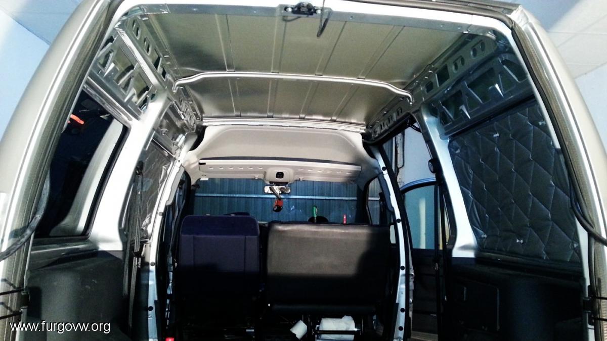

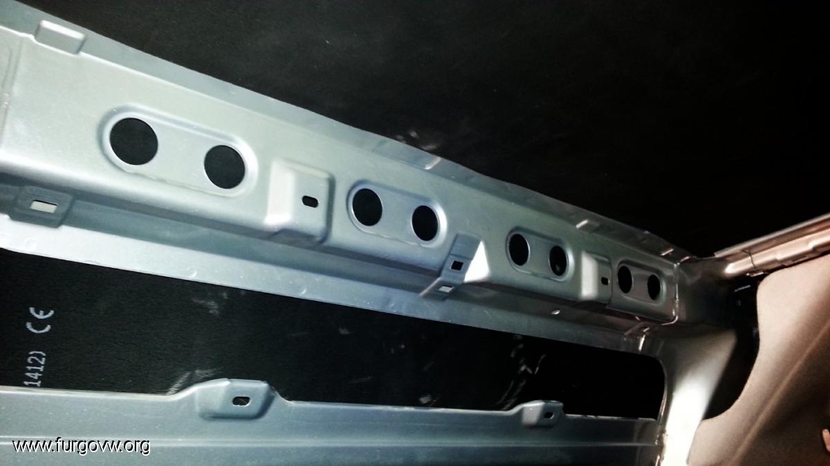

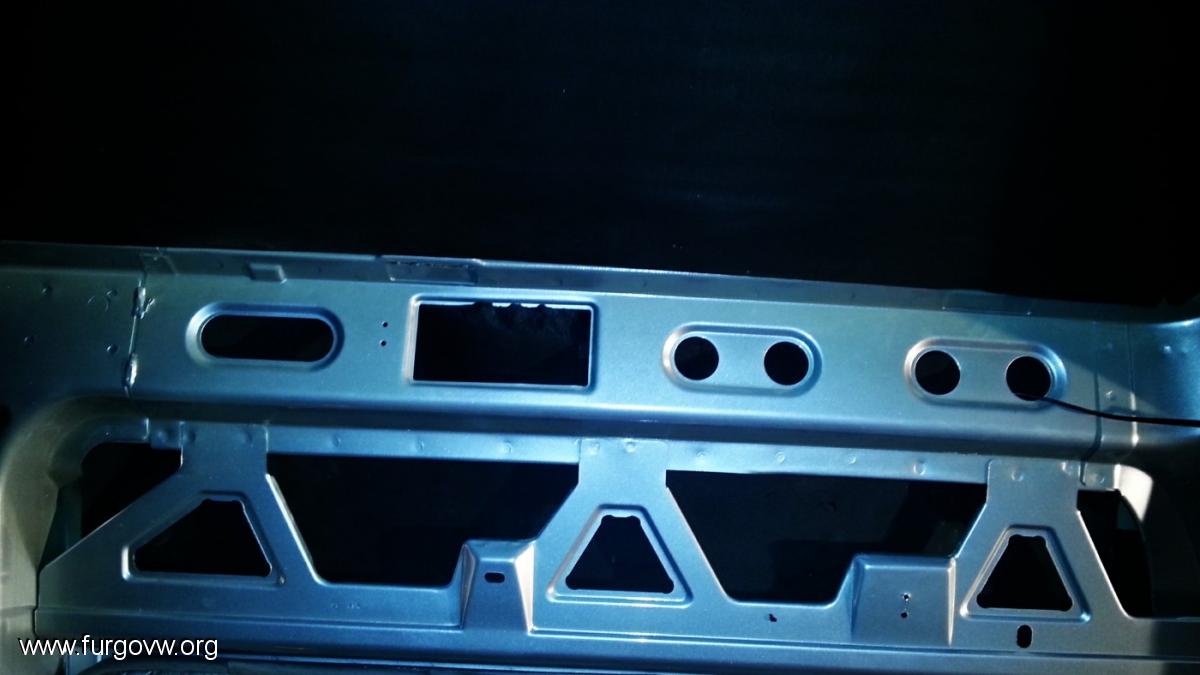

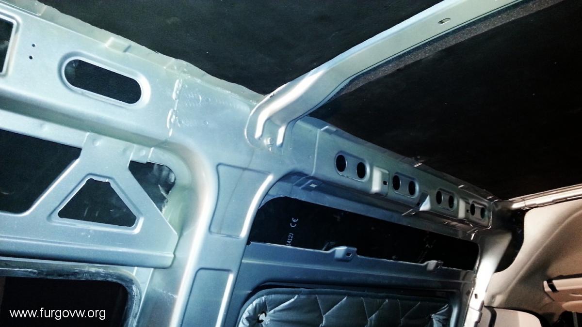

Buenos voy a poneros fotos de las mejoras que le he hecho a la Jumpy.

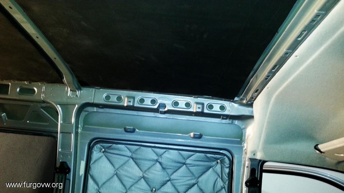

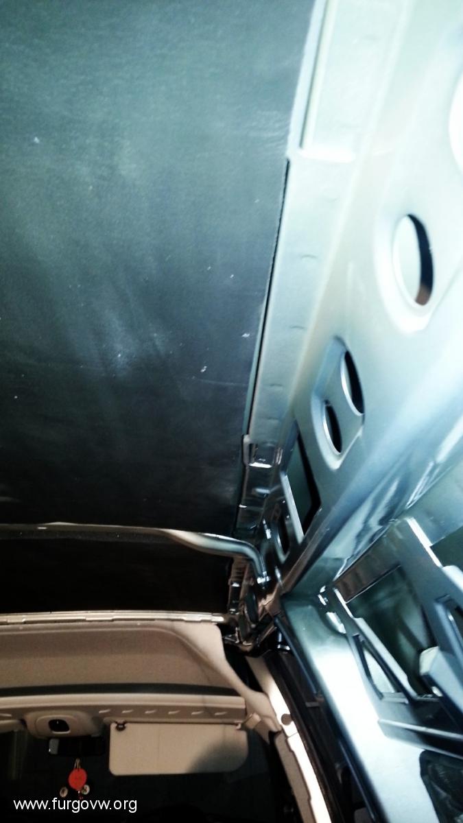

Le he puesto asilante Kaiflex de 20mm con adesivo.
Lo primero desmontar todo el techo y limpiar bien con acetona (aunque estaba bastante limpio)
Después ir midiendo, recortando y pegando.
Para poder meterlos por esos agujeros (al ser flexible), lo doble y lo meti por el rectangulo de arriba y luego iba desplazando, para rellenar toda la furgo, evidentemente, lo de los lados va sin pegar, pegandolo seria imposible, pero se queda totalmente fijo.
En las ranuras de abajo, como hay más hueco era más fácil.
Si lo seguimos desplazando llegamos a las ranuras de delante, ya que al no tener hueco grande, era imposible meterlo de otra manera.
Así queda todo bien aislado, recomiendo recortar un poco demás, ya que luego ajusta mejor.
Desmontar la bandeja delantera, es lo que más cuesta, por delante hay menos hueco, por lo que solo pude meter ese trozo, y por delante, le pusimos otro aislante más fino. En los lados de delante como se ve en la foto, también metimos aislante.
Luego volvemos a colocar el tapizado y así queda. No se nota nada de nada.

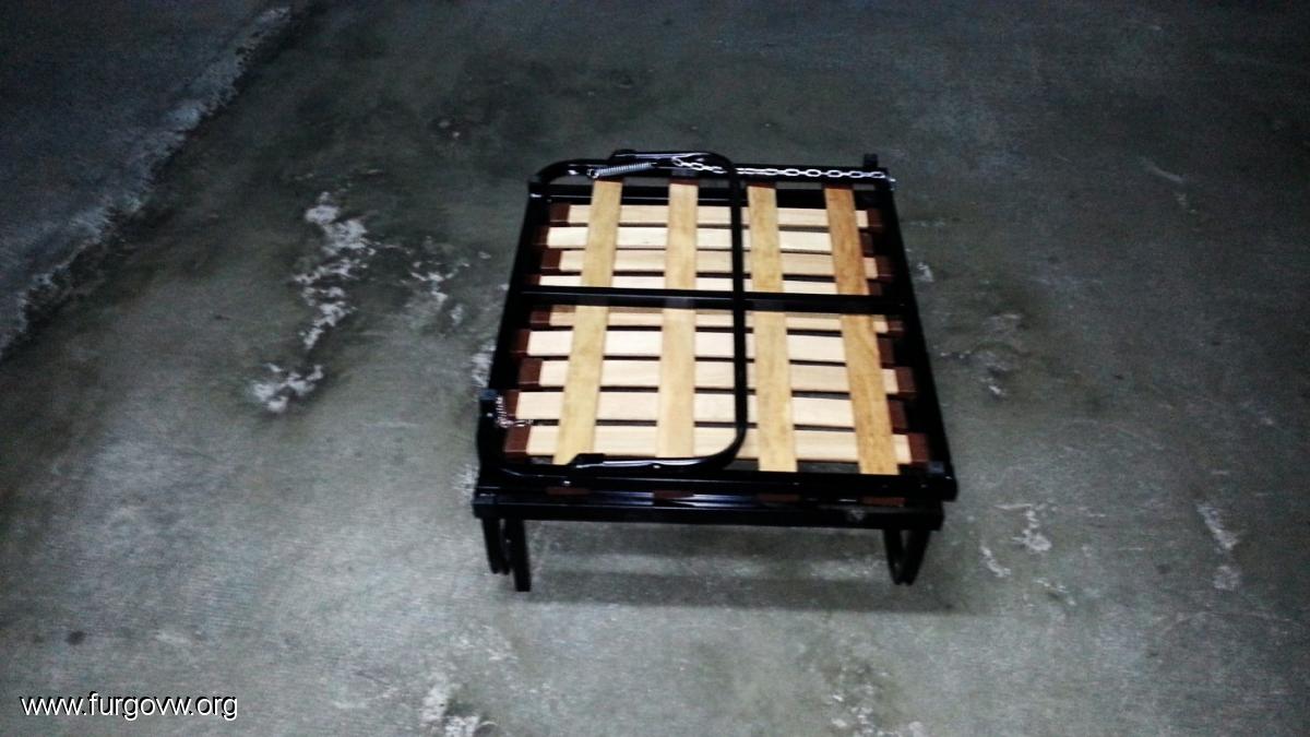

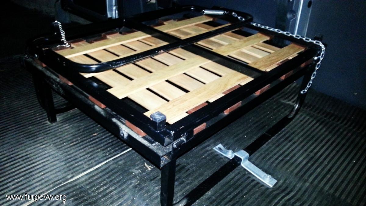

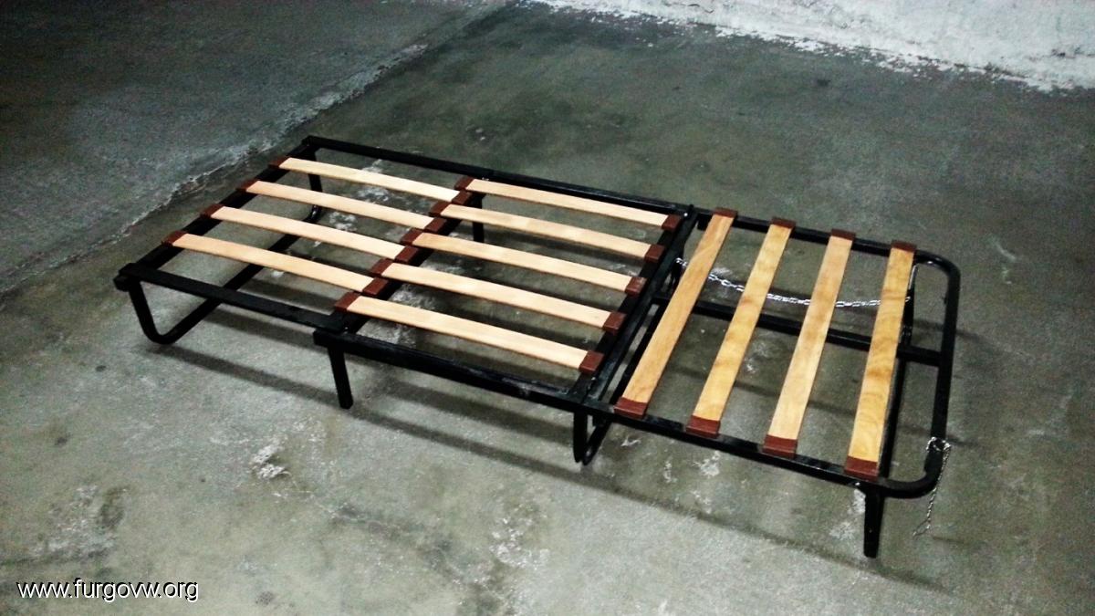

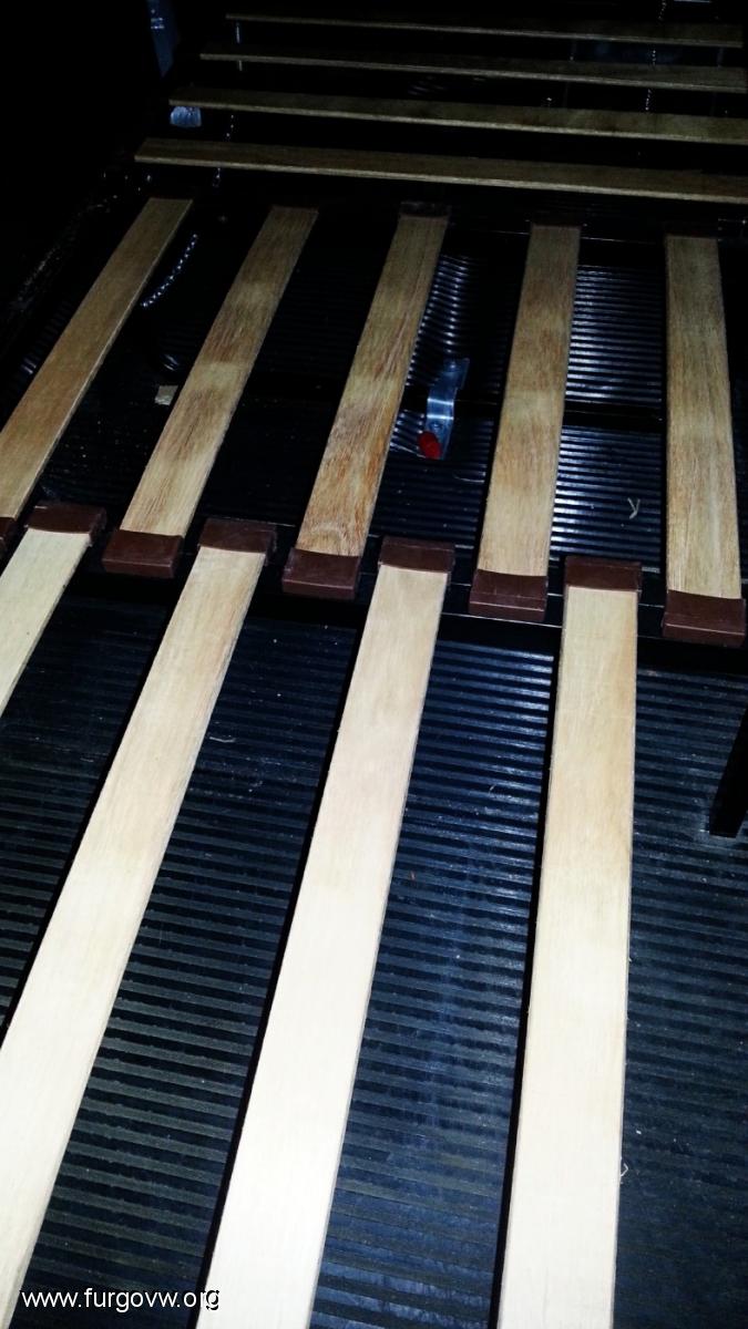

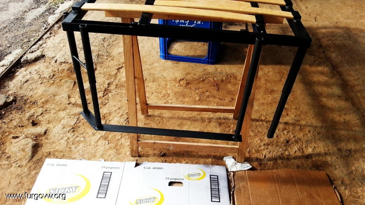

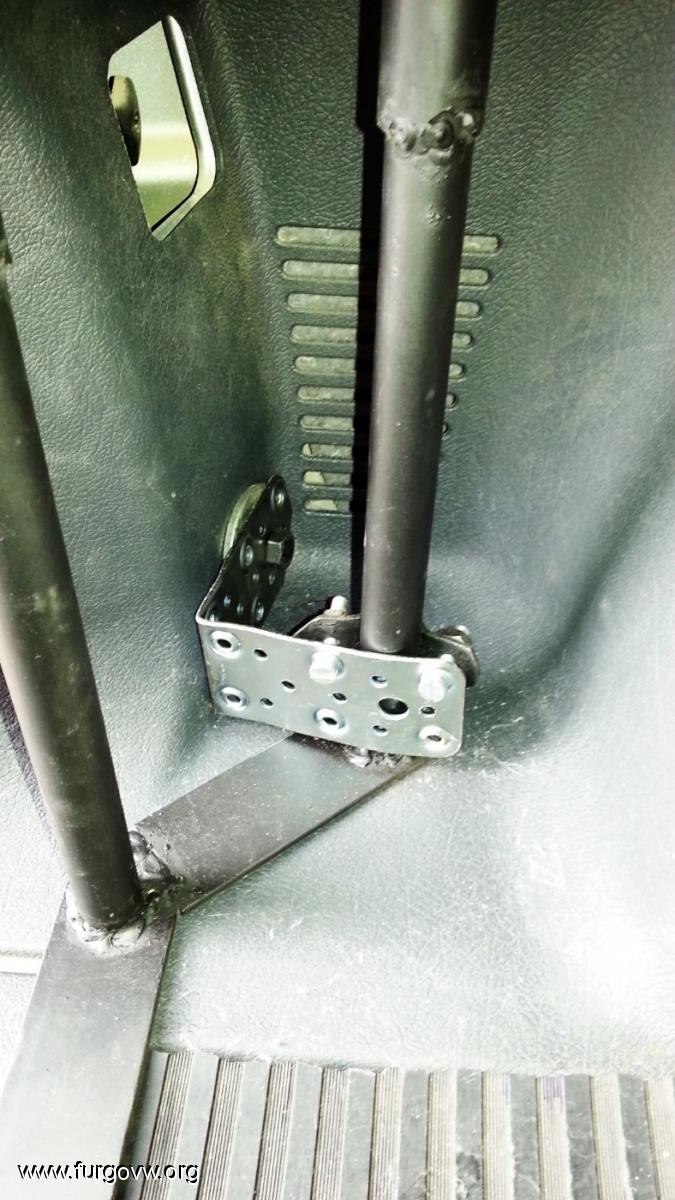

Ahora voy con la cama, utilice una estructura de un sofa cama, que se abre lateralmente. para dejar más hueco debajo le soldamos unas patas más largas, con una pletina para mayor sujección. Todo pintado, no queda mal del todo.

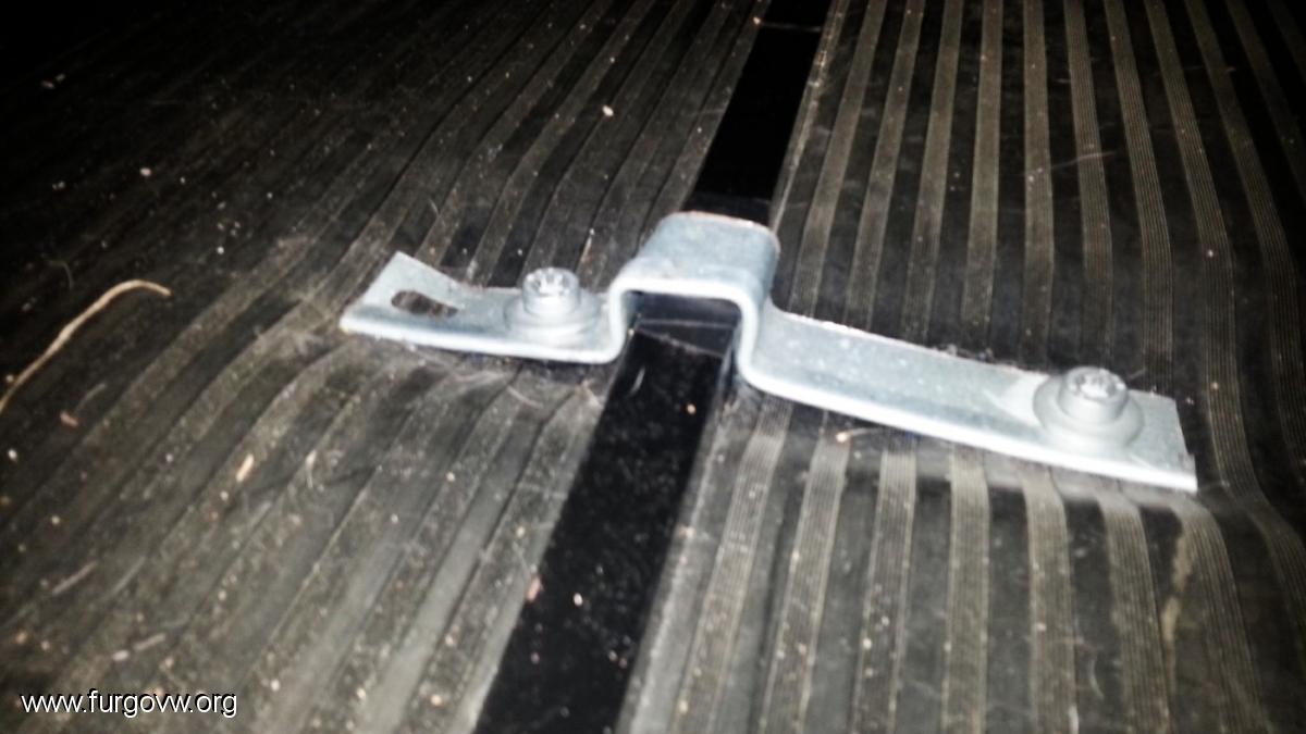

Para sujetarla, he hecho este enganche, que va sujeto a donde irian los cinturones de la tercera fila de asientos, de todas formas he estado circulando semanas sin sujetarlo y no se ha movido nada. Pase la ITV sin problemas, ni me miraron.

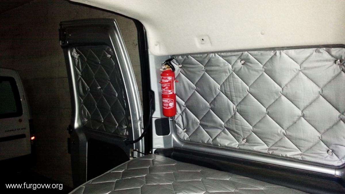

También compre los aislantes para las ventanas a un compañero del foro, que me las corto a medida y quedan de lujo, de 9 capas.

De 1,80 y 0, 70 plegada 1,20 abierta. No he puesto ninguna foto abierta, pero se deslizan las tablas y se abre
De altura 0,45m cabe una nevera portatil.

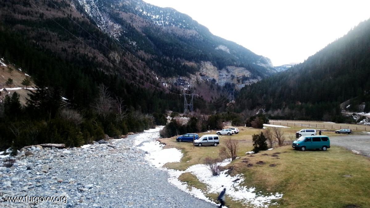

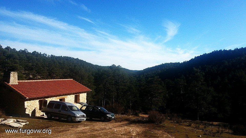

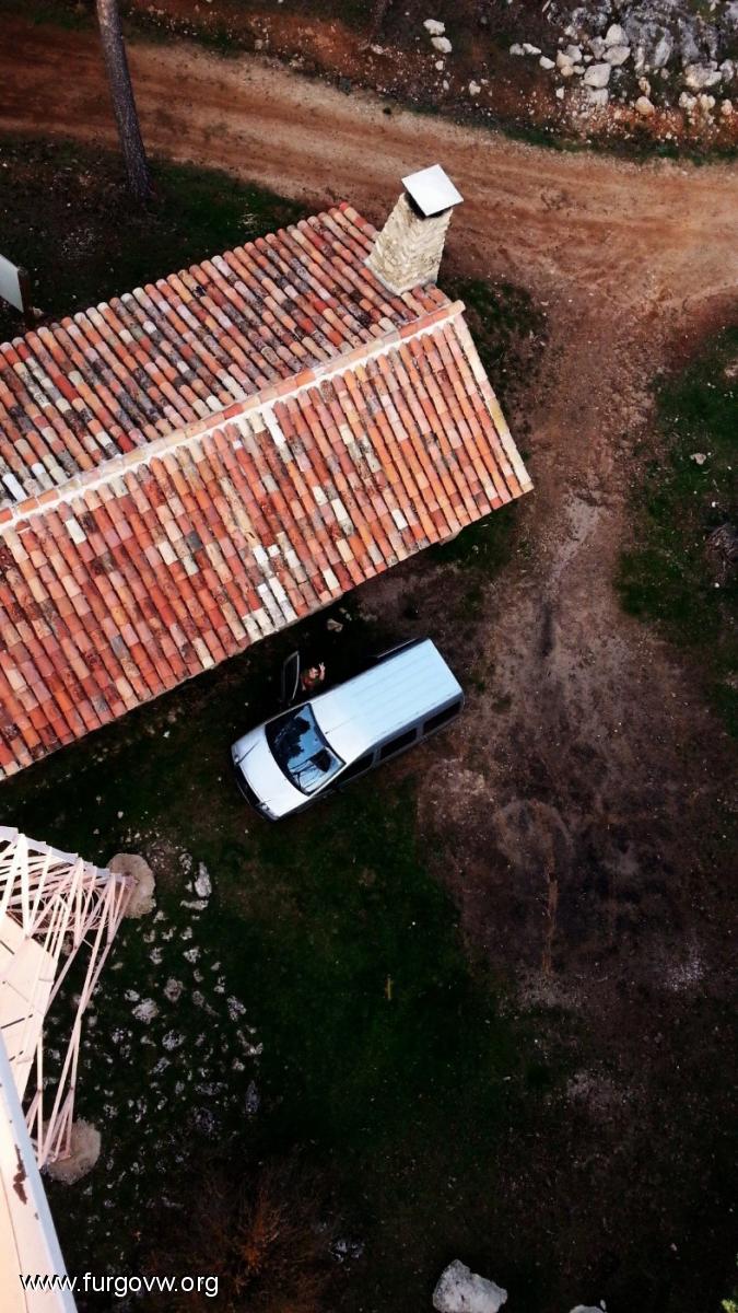

Os dejo algunas fotillos de los lugares que he visitado en menos de un año de tener la furgo! Euskadi, Cabo de Gata, Pirineos, Roblelacasa (Guadalajara).....
Euskadi:
Cabo de gata
Pirineos:
Refugios (Serranía de Cuenca)
Espero que os gusten! Si queréis más información de algún sitio, preguntar sin problemas!

Buenas Marcos! Las fotos de Pirineos fueron de esta noche vieja, no dormimos en furgo porque iba con amigos y tuvimos que alquilar casa rural y también porque pensabamos que haría demasiado frío. Pero en Bielsa había mucha gente durmiendo en furgo y no hizo nada de frío, no será lo normal pero yo vivo en Cuenca y te aseguro que hace bastante más frío.
En Bielsa había mínimas de 3 o 4 grados positivos y en Cuenca -5. Yo creo que se puede dormir sin problemas, mantas y punto.
Como anecdota diré que cruzamos a Francia por el tunel de Bielsa que sale por Francia a 1800 metros de altitud, todo completamente nevado y justo a la salida hay un parking y una noche al volver a España vi 3 o 4 furgos con la luz encendida durmiendo ahí....
Si vas a pirineos ve a Torla! El parque natural de Ordesa es genial!
