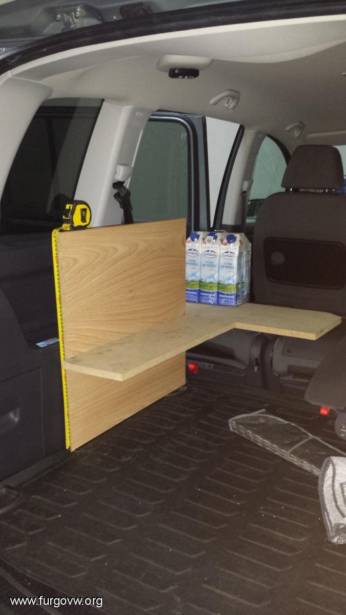

Mediciones para que quede la tabla recta para la cama apoyando en los asientos.

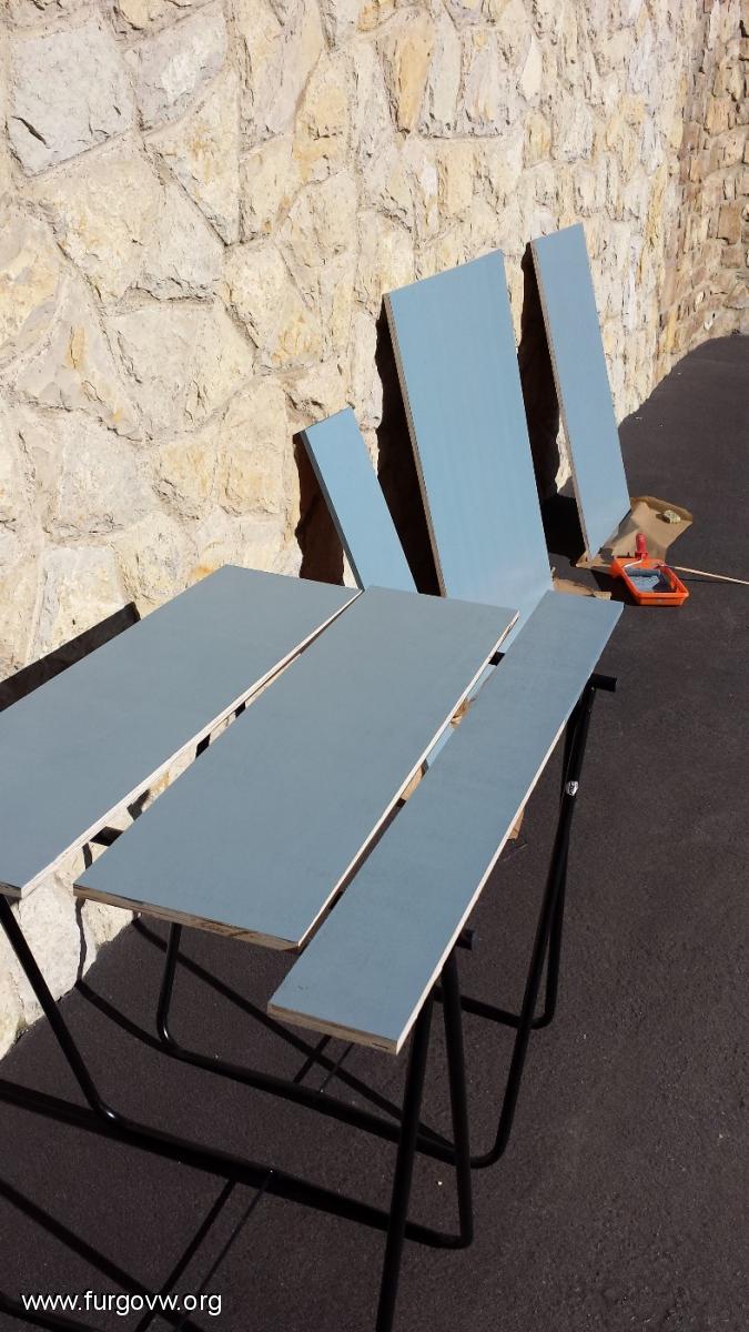

Un poco de pintura con las tablas ya cortadas a medida!

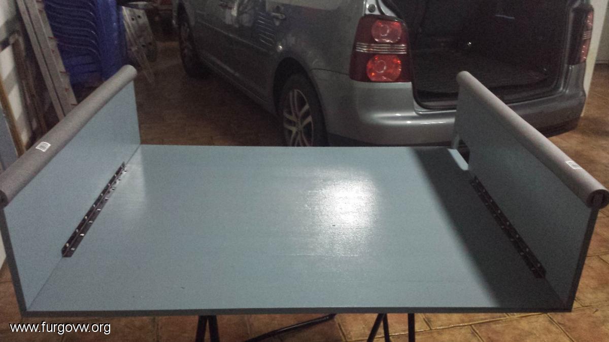

colocacion de bisagras(para que se pueda plegar y meter y sacar sin problema y protectores para la tapicería del coche.

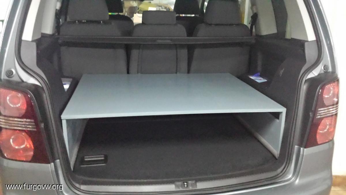

cama guardada

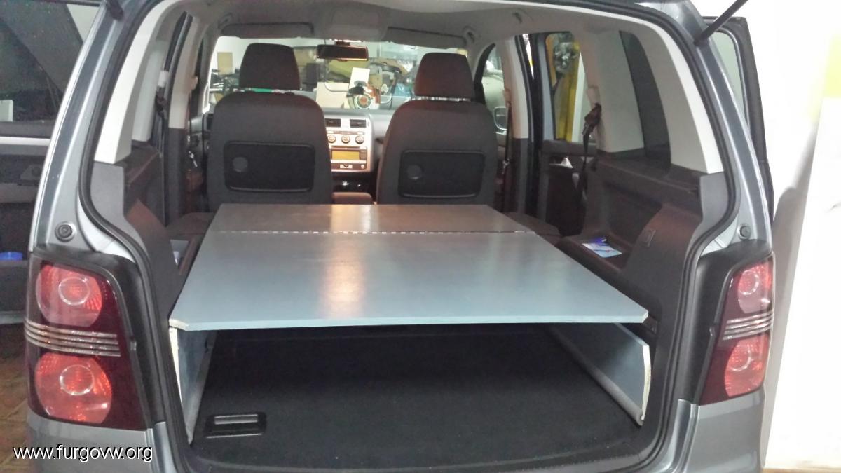

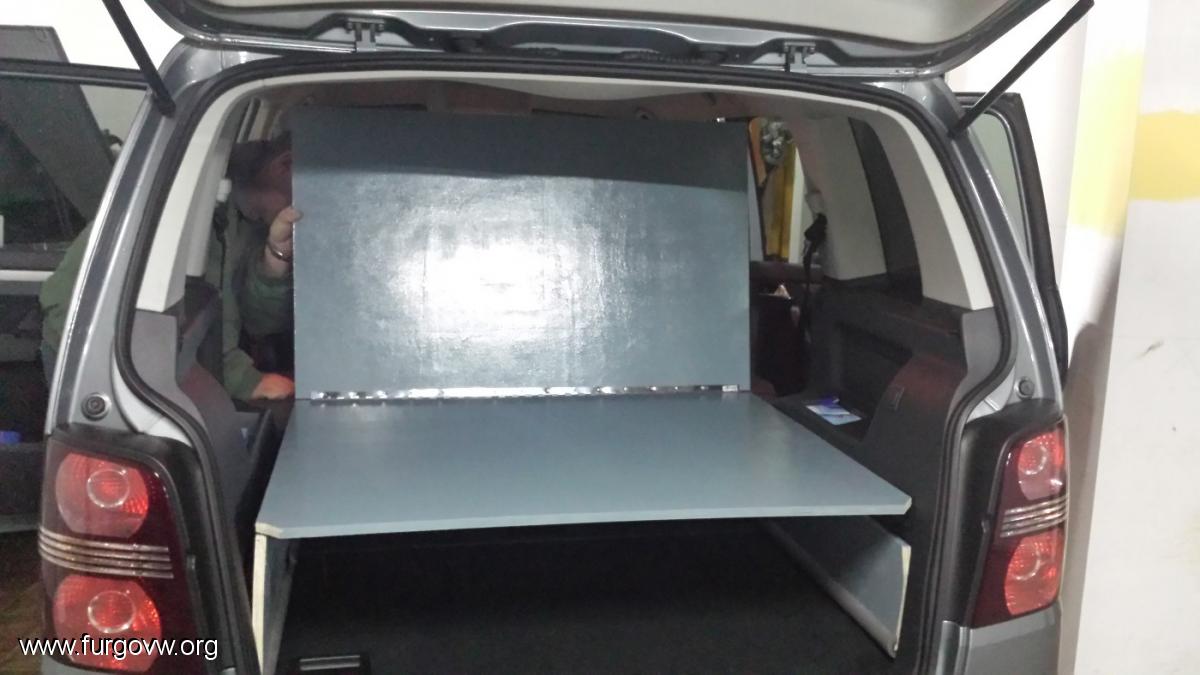

apertura
cama abierta y lista para colocar colchones!
