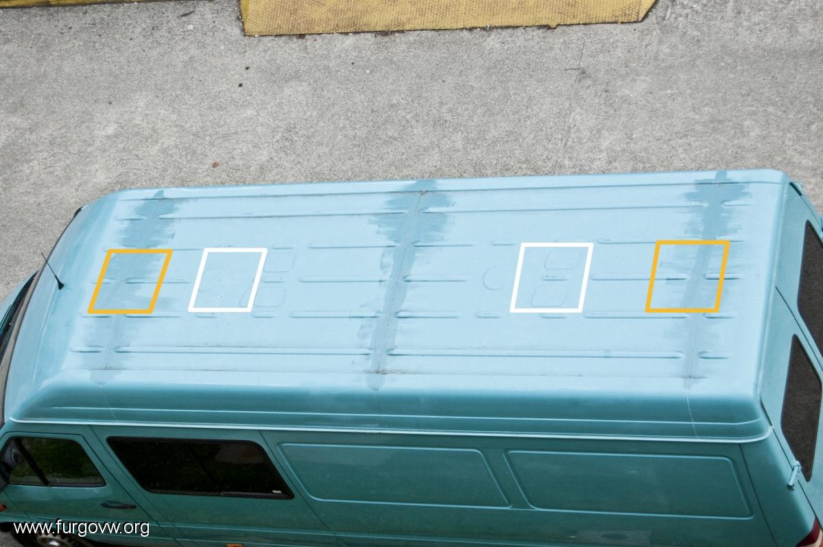

A ver que opinais de las posibles ubicaciones de las 2 midi heki plus
La ubicación en blanco, permite un montaje mas sencillo, ya que CREO, no coincide con ninguna ondulación. Pero, no me termina de convencer la ubicación de la claraboya trasera, porque creo que no ventilaría bien bien la zona de las camas y el que duerma pegado a las puertas traseras, no percibiría el aire.
La ubicación en amarillo, pasa lo contrario: pillo ondulaciones por todas partes y la claraboya delantera, que para la zona de comedor estaría perfectamente ahí, no lo estaría tanto para la zona de la cocina.
Que opinais?
Creo que lo ideal seria, mezclar las dos opciones: blanca delantera+amarilla trasera

Por cierto, el tema de la pintura esta así, porque sanee un poco las soldaduras del techo hace un tiempo y conseguir mezclando colores a mano, el mismo tono, era complicado. Ademas, la furgoneta esta pulida, pero el techo no.
También vereis que, dentro de los cuadros coloreados, las lineas de soldadura no siguen la trayectoria. Eso es solo que, al variar la perspectiva de los cuadros con photoshop, han variado también las de esas lineas.

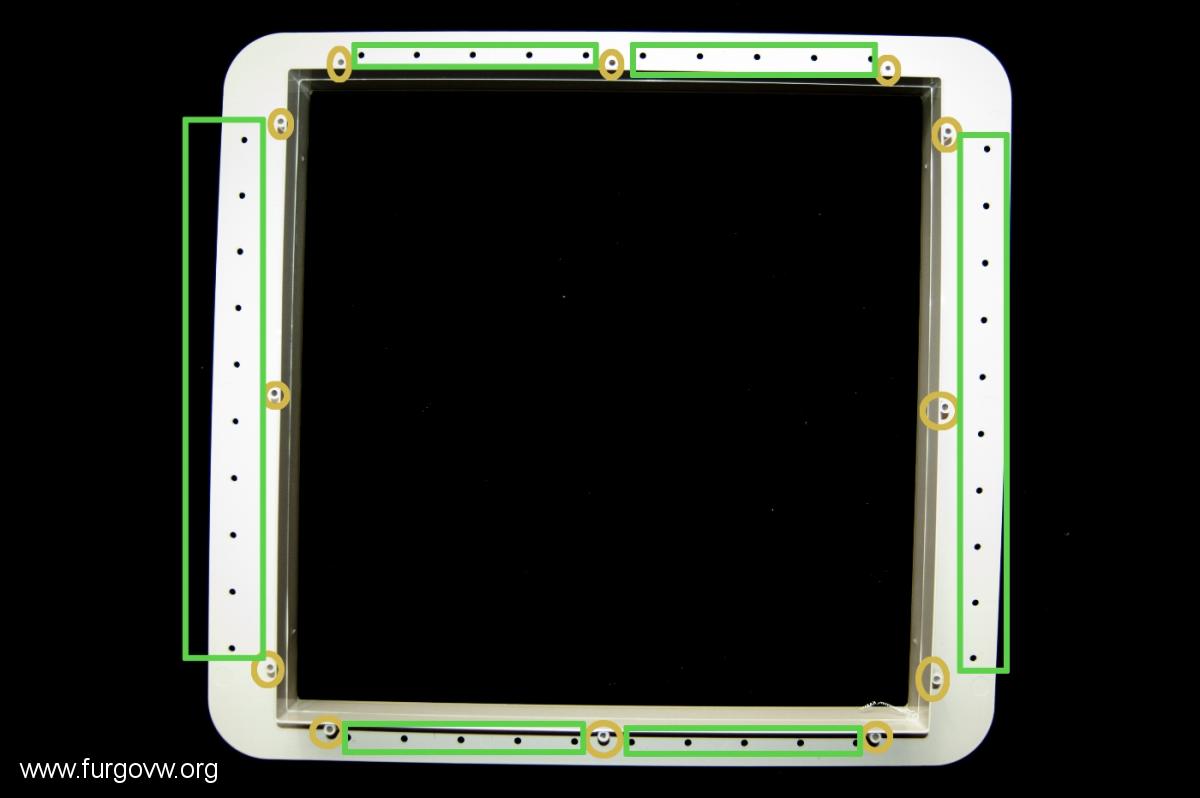

Y mas dudas:
He marcado con 2 colores, los distintos tipos de agujeros que trae la claraboya.
Los que he marcado en verde, son los que hay que agujerear en la chapa de la furgoneta? Y con que van sujetos? porque no me vienen tantos tirafondos en el paquete :roll:

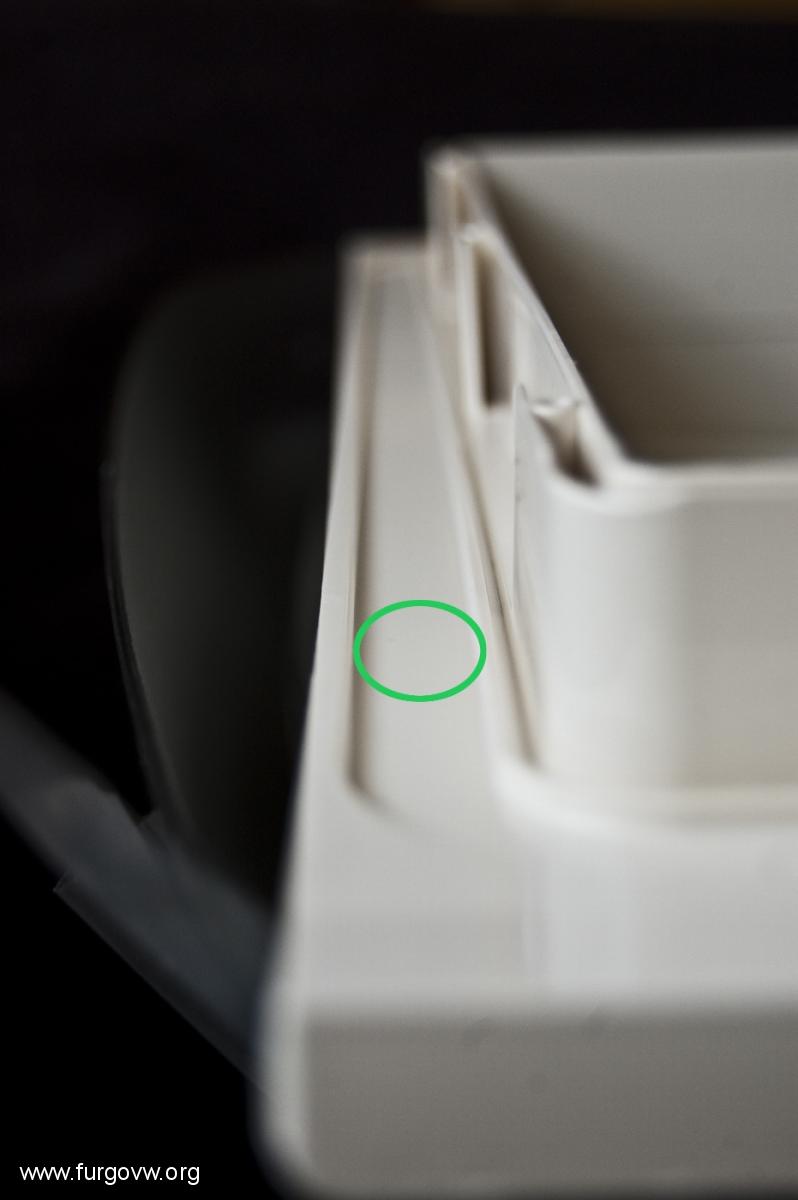

globetrotter
Supongo que hay que rellenar esta canaleta con la sika, o el butilo, cierto? Yo usare sika

javi979
Pues me estas creando dudas. . .Respecto a la ubicación, yo solo voy a poner la del salón, y casi seguro que en la zona con menos nervios, es decir, en lo que has marcado como blanco. La que has marcado en amarillo en la parte delantera me parece demasiado cerca de la curva.
En cuanto a las del dormitorio, no creo que haya mucha diferencia en cuanto a ventilación por estar un poco mas alante o atrás, yo la pondria en la parte más plana.
Yo pondré la del salón y la del baño, y cuando necesite más ventilación, dejaré abierta la puerta del baño.
En cuanto al resto, no te se decir con certeza

beep-beep
Yo me decantaba por los cuadros en blanco.
Mira en youtube si hay instalaciones de claraboyas, hay de todo.

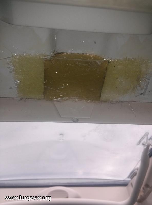

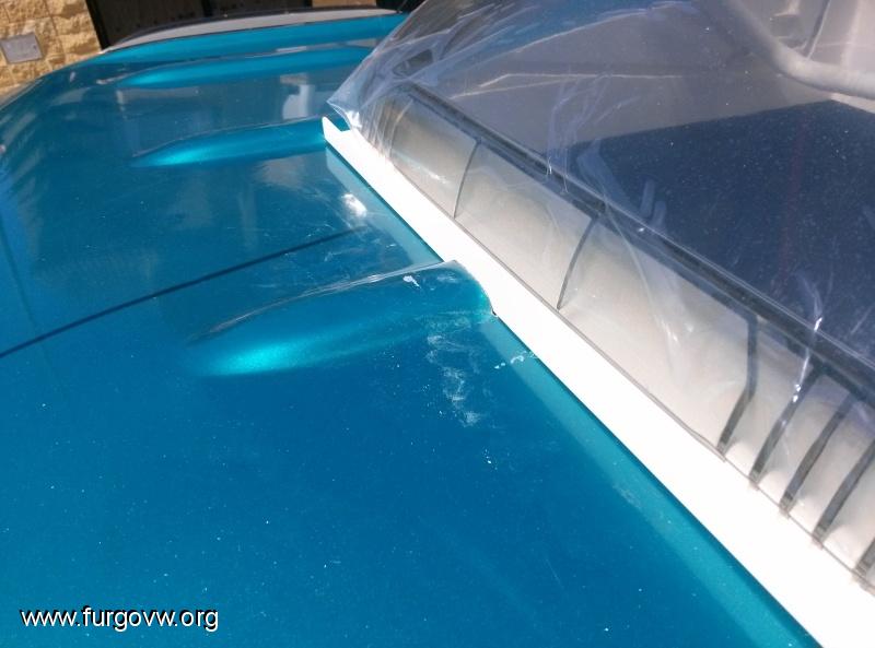

Esta es la posición delantera que ha usado un forero.

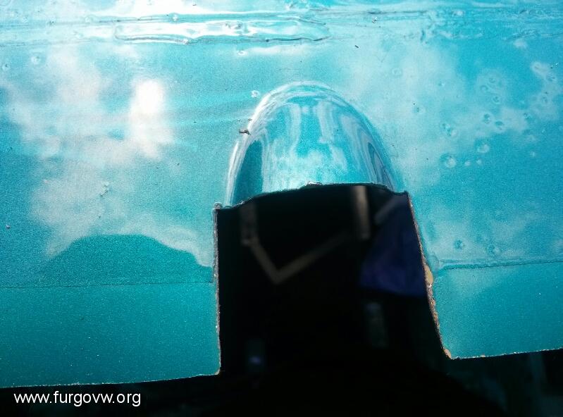

Y esta, la solución a las ondulaciones (a mi me da un poco de yuyu hacer algo así)
Rehacemos con fibra

javi979
Hay alguien por el foro, que en vez de cortar así, lo que ha hecho es prensar y aplanar ese trozo, yo creo que es mejor solución si te metes a hacer algo como eso que has puesto :-\ :-\
No respondo mensajes privados sobre temas del foro
