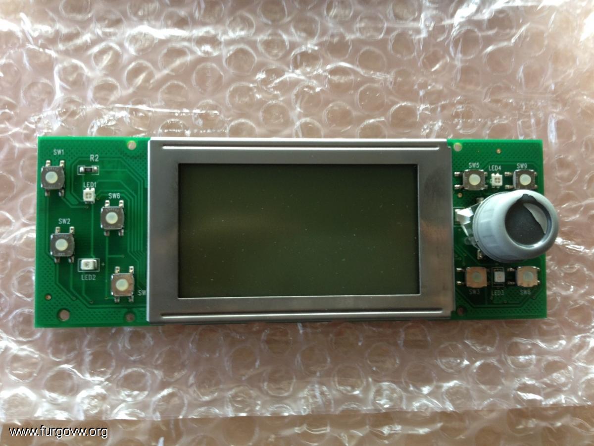

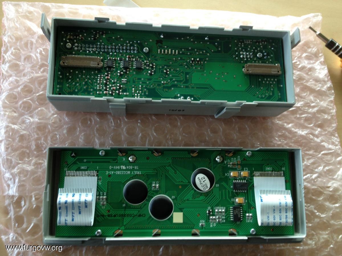

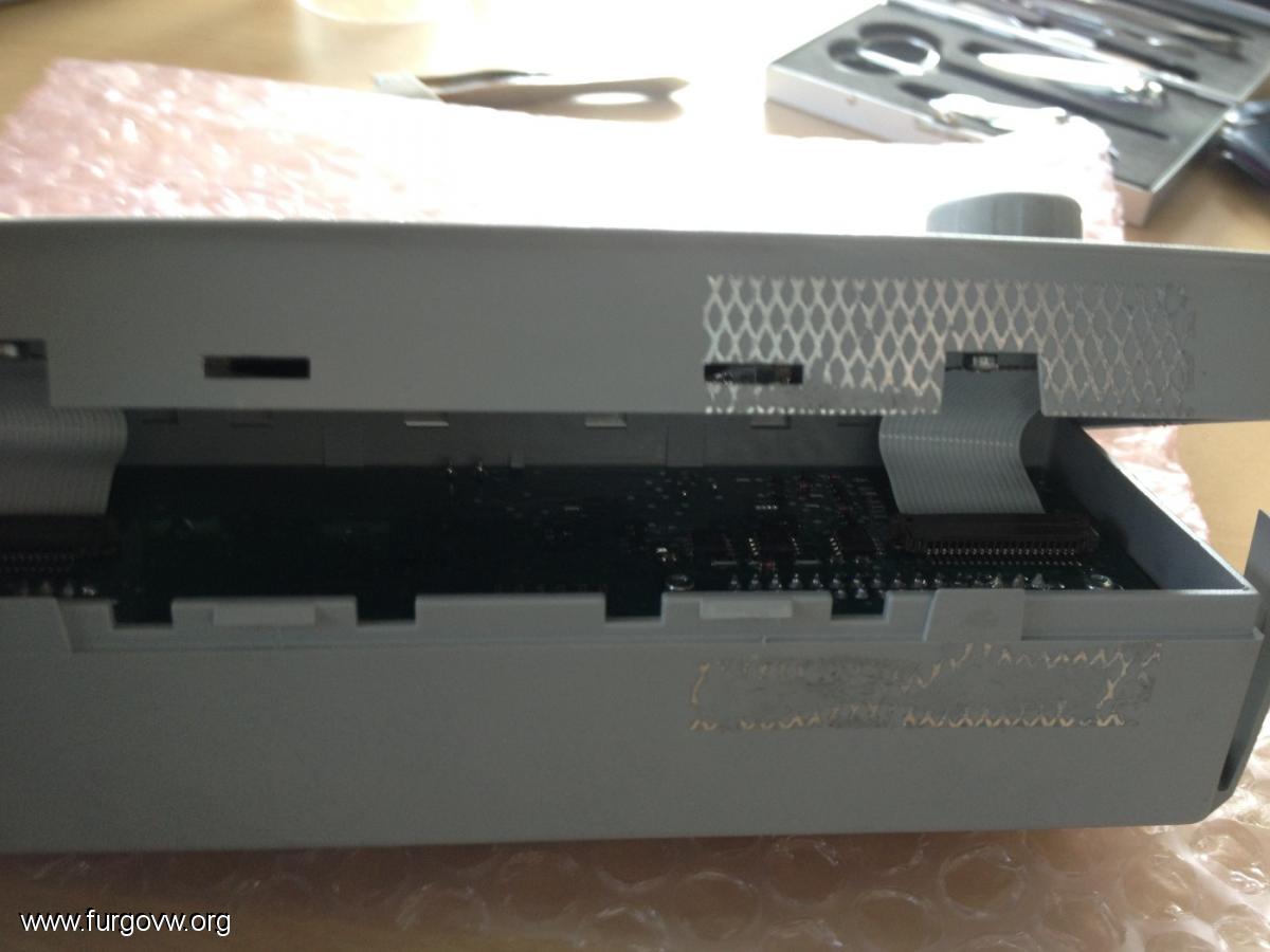

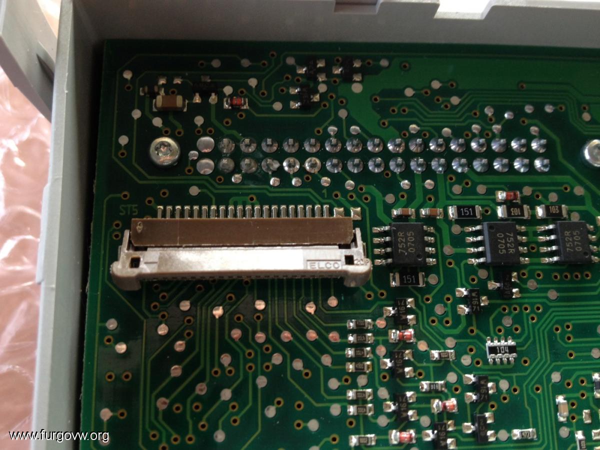

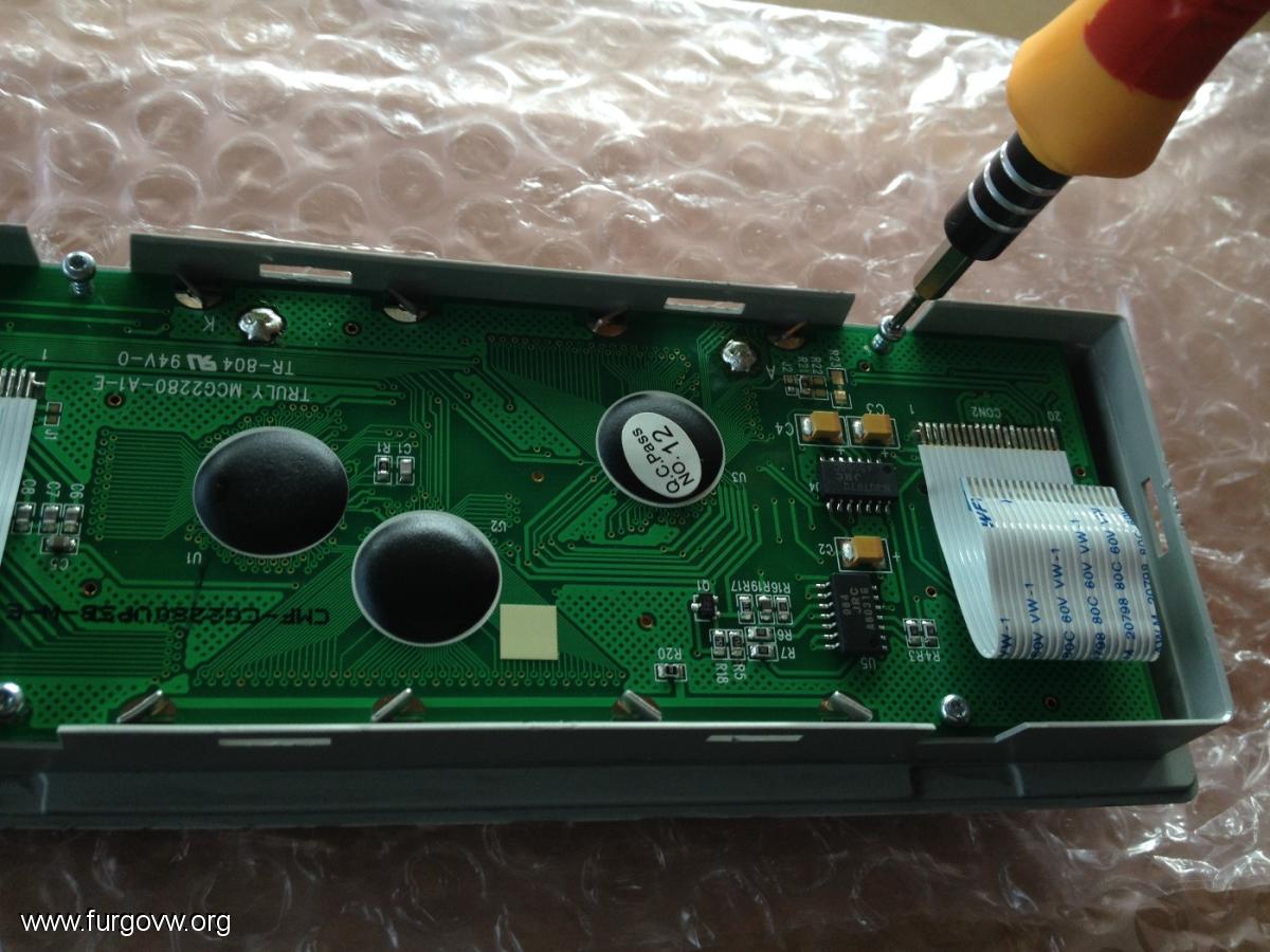

Por curiosidad, una vez montado el nuevo y funcionando, nos pusimos a desmontar el viejo: sacamos el sello de garantía de la casa, dimos con el circuito impreso, y unos tornillitos de cabeza torx pequeñitos. Sin herramienta, no pudimos hacer nada.

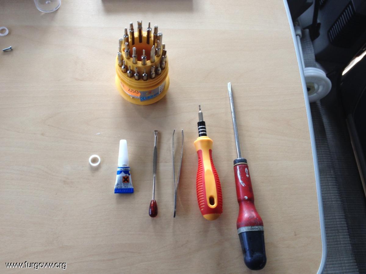

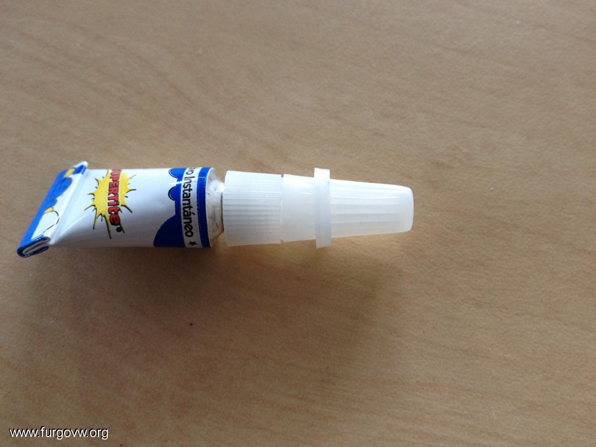

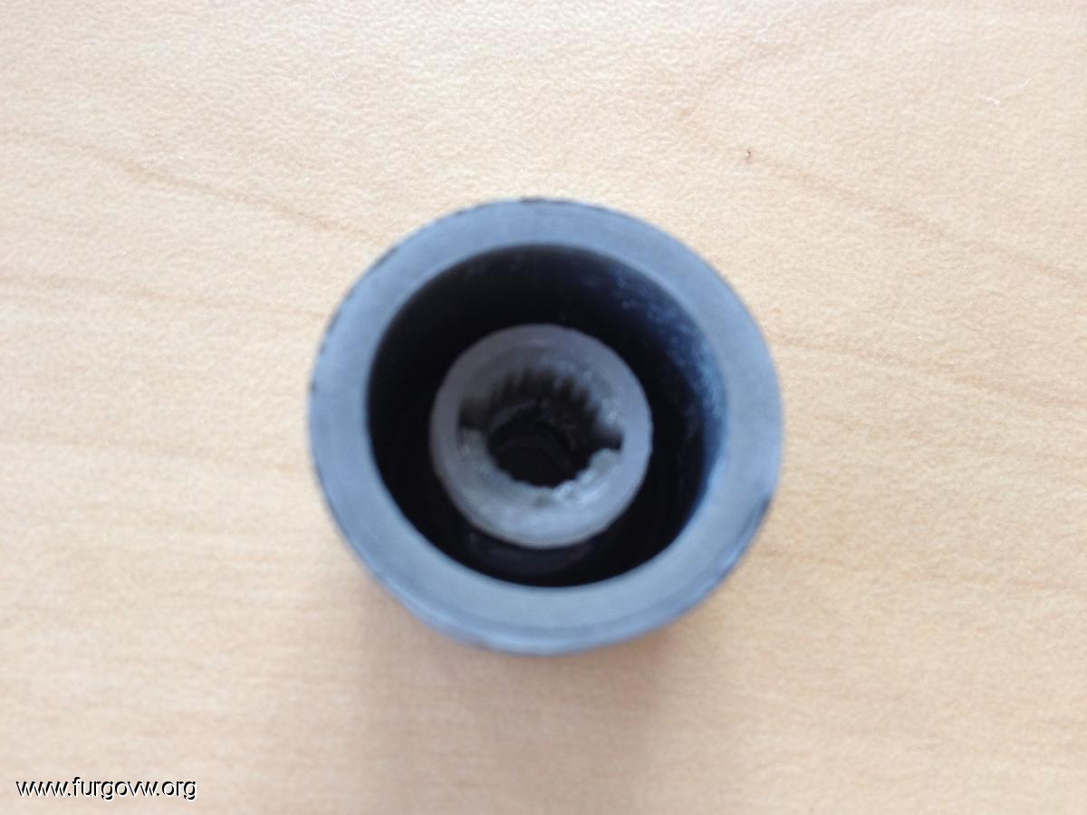

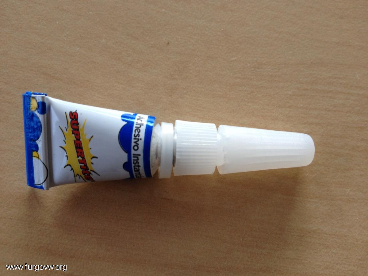

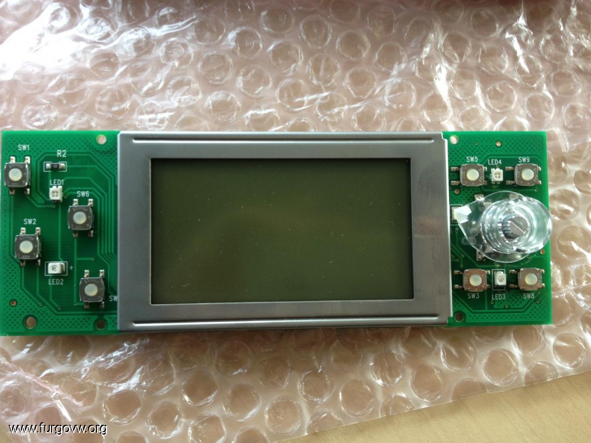

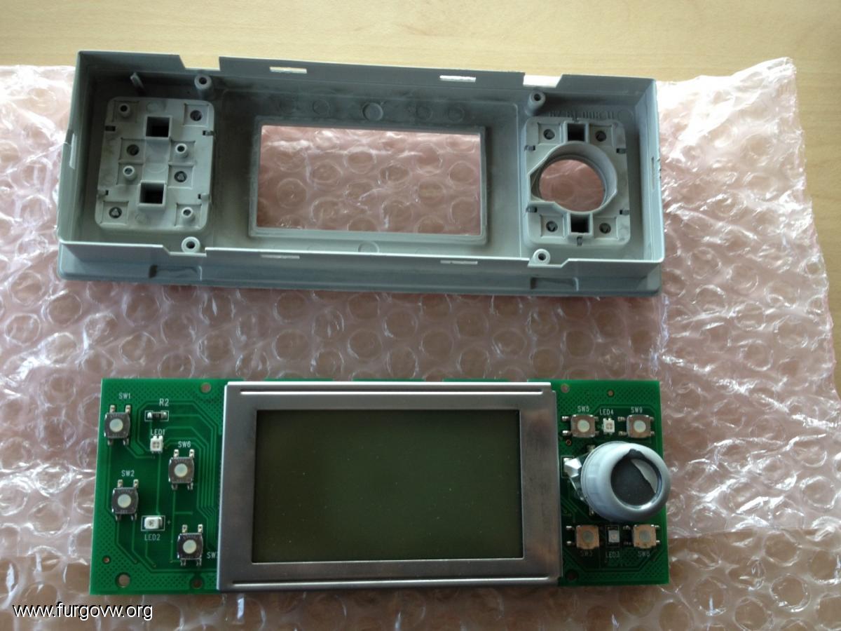

Hoy he ido al chino de turno, me he comprado un juego de destornilladores de relojero (2,5 €) y he desmontado el aparatejo. Me he encontrado con la ruedita, en cuyo interior hay un anillo estriado que encaja con un tornillo estriado, de este modo se acoplan, para girar. Ese anillo estriado estaba partido en cuatro partes, una de ellas aún pegada a la ruedita, y las otras tres sueltas. Con mucha paciencia, unas pinzas de depilar y cola del citado chino (una que viene en un bote con tres unidades monodosis -1€-, ESTE DETALLE ES IMPORTANTE), se colocan las partes en su sitio, tratando de que no rebose la cola para que no queden rebabas.
Se deja secar muy bien.
El tubo de cola de monodosis, viene con una arandela de plástico que se ajustará bastante bien al diámetro exterior del anillo que hemos reparado, y además, no interfiere al encajar la ruedita en su sitio, así que utilizaremos dicha arandela de refuerzo.
Para ampliar un pelin ese diámetro de arandela, lo colocamos en el tapón del tubito de cola lo más abajo posible, lo sacamos y probamos, si aún no entra, de nuevo volvemos a ensancharlo un poco con ayuda del tapón de cola. Tantas veces como sea necesario.
Finalmente, entra la arandela en su sitio, colocamos el tapón de nuevo. Apretamos los 4 tornillitos. Y todo vuelve a su sitio.
