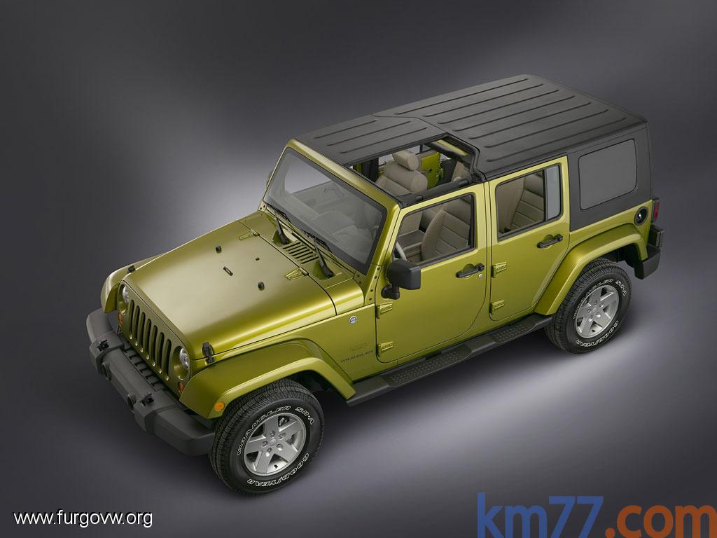

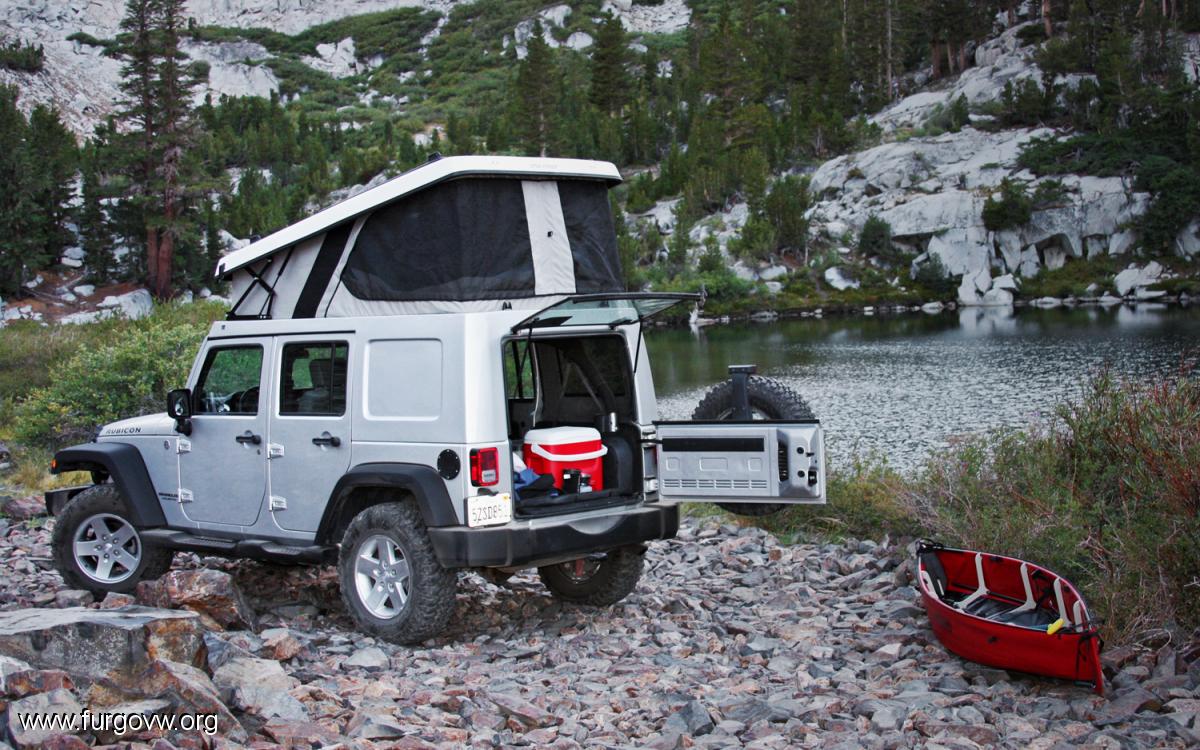

Por cierto, el Wrangler Unlimited tambien tiene fabricantes que le hacen elevable, aunque mayoritariamente son americanos, hay al menos un francés.
Ursa Menor (aquí bricoleando puedes aprovechar y los techos desmontables de fibra del Jeep y sellar una tienda de techo...) o comprar un segundo techo y hacerle una ramasanada©  ;D cortando la parte trasera de la fibra...
http://www.furgovw.org/index.php?topic=261895.msg2985168#msg2985168
Una cosa rara desde FRANCIA
fotos fotos e info en español
http://4x4pasion.com/preparacion-4x4/ruta--expedicion/709-jeep-beevouac-car
web http://www.beevouac-car.com/
Action Camper en Jeep...

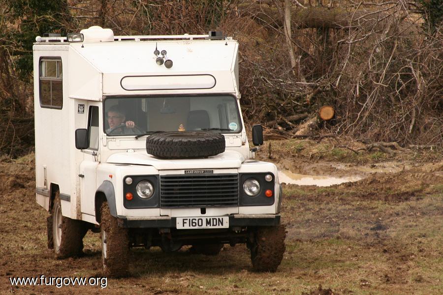

O buscarte un Land Rover Ambulancia
aunque ahí ya te acercas a esto
http://www.foro-overland.es/foro/viewtopic.php?f=63&t=1294  ;D

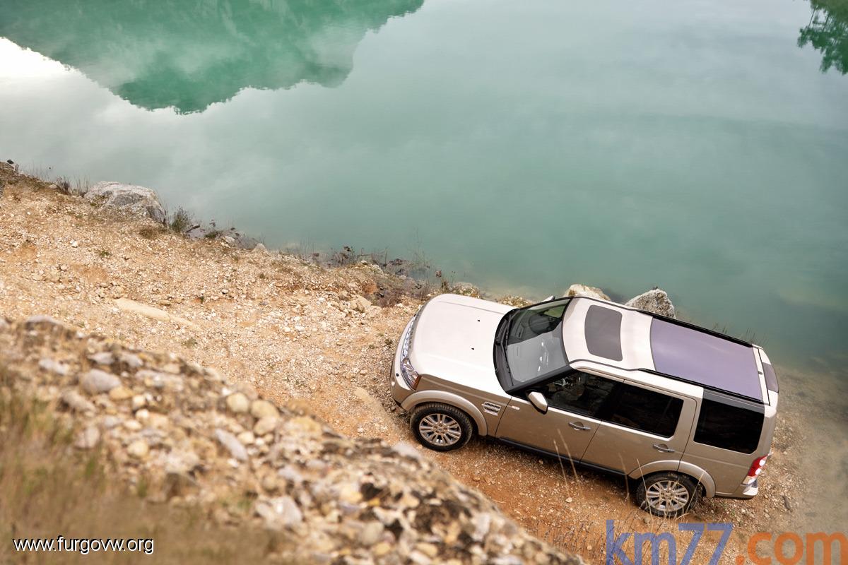

Por precio los Discovery 3 (y 4) entran de sobra, (deberías asegurarte de que cuenta con el techo), vehículo moderno, land Rover, 10 con poco de consumo, suspensión neumática... Solo tendrías que cambiarles las ruedas y agujerear ese cristal.
Es más, en Dinamarca existía esto  :o Ahora encontrar al fabricante o alguna unidad es otra cosa... .malabares
http://www.landyonline.co.za/specs/discovery3_camper.htm
