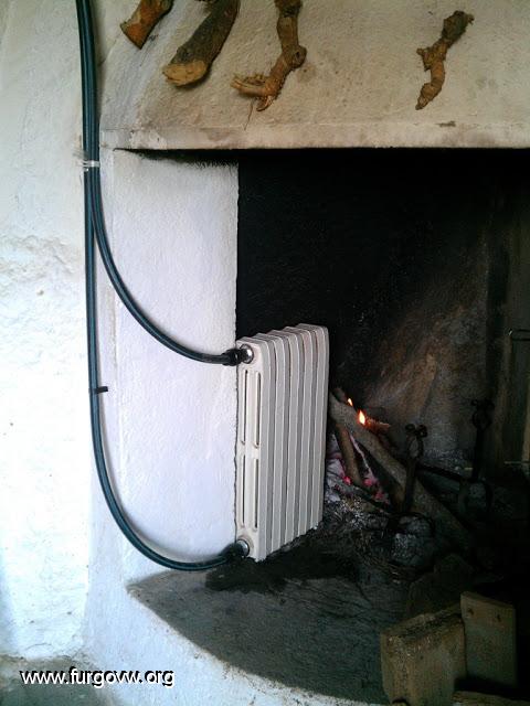

Hay inventos muy simples y que funcionan... mirar por ejemplo este para tener agua caliente en una casa antigua:
