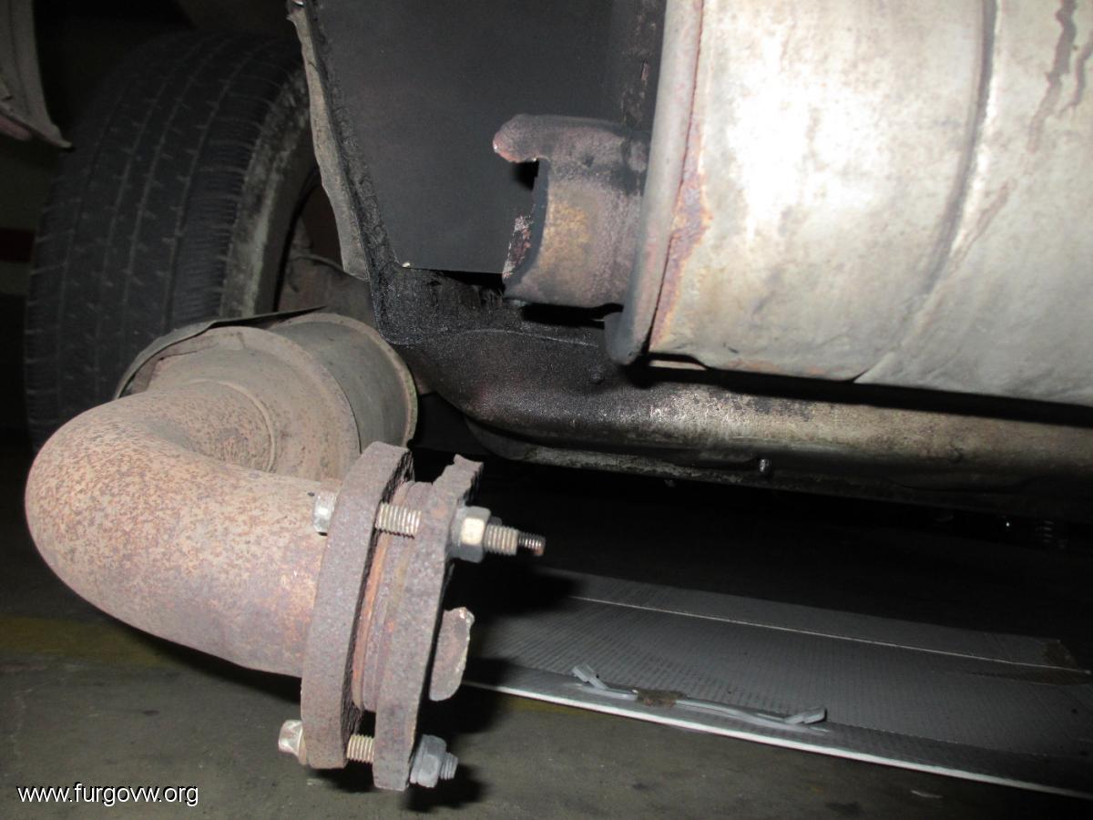

Pues nada, que ayer volviendo de buscar un taller para que me cambiaran la bomba de gasoil que tengo rota (ya tengo una bomba totalmente repasada por un bombero preparada para hacer el cambio, bomba que quite anteriormente porque también perdía y tenia guardada por si acaso...), si no tenia bastante con el tema de la bomba, al regresar para casa del taller, taller que por cierto no le hizo gracia eso de que yo le llevara la bomba reparada, con lo cual luego tuve que seguir buscando taller, pero ya sin la furgo..., pero bueno eso es otro tema, voy a lo que voy.
Por donde iba?, ah si!, pues eso, que de regreso a casa empece a oír como un ruido de chapa, algo as como criii, criii, criii... y cual fue mi sorpresa que cuando me bajo de la furgo haber lo que podía ser, llevaba el tubo de escape arrastras, menos mal que ya estaba llegando a mi casa...
El caso es que luego fui a otro taller, por el tema de la bomba (este si que no me puso pegas) y ya le comente que si se podía hacer algún apaño con el tubo, soldarlo y no tener que cambiarlo, pero claro, el hombre sin verlo no me aseguro nada y como hasta el lunes no me cojera la furgo, pues yo ando desde ayer comiéndome la cabeza con el tema del tubo.
Es por eso que abro este hilo, para pediros consejo por si no se pudiera soldar, pues he estado chafardeando un poco por internet haber lo que cuesta nuevo en Serial kombi y el Kit completo se me va 330€ :'( vamos que ojala el mecánico pudiera hacer un apaño barato..., ademas me surgen mas dudas cuando miro las fotos del tubo que venden en serial kombi, pues no es igual que el mio, lo que hace que tenga la duda de si después de comprar el de serial kombi no sirva para mi furgo.

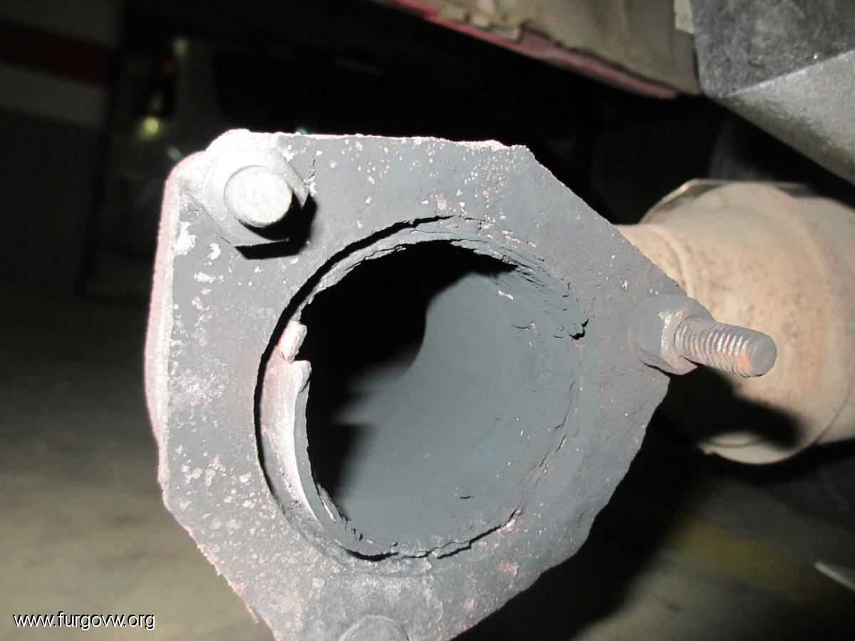

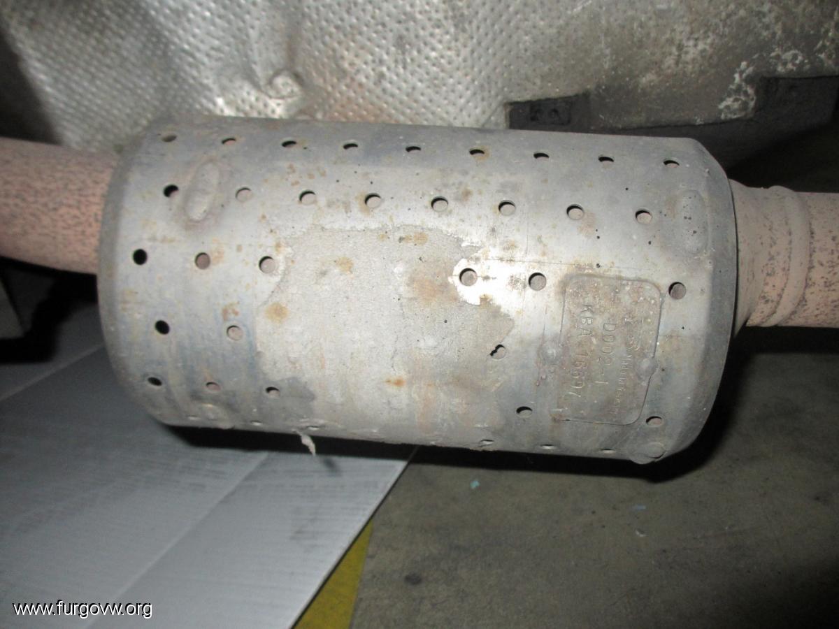

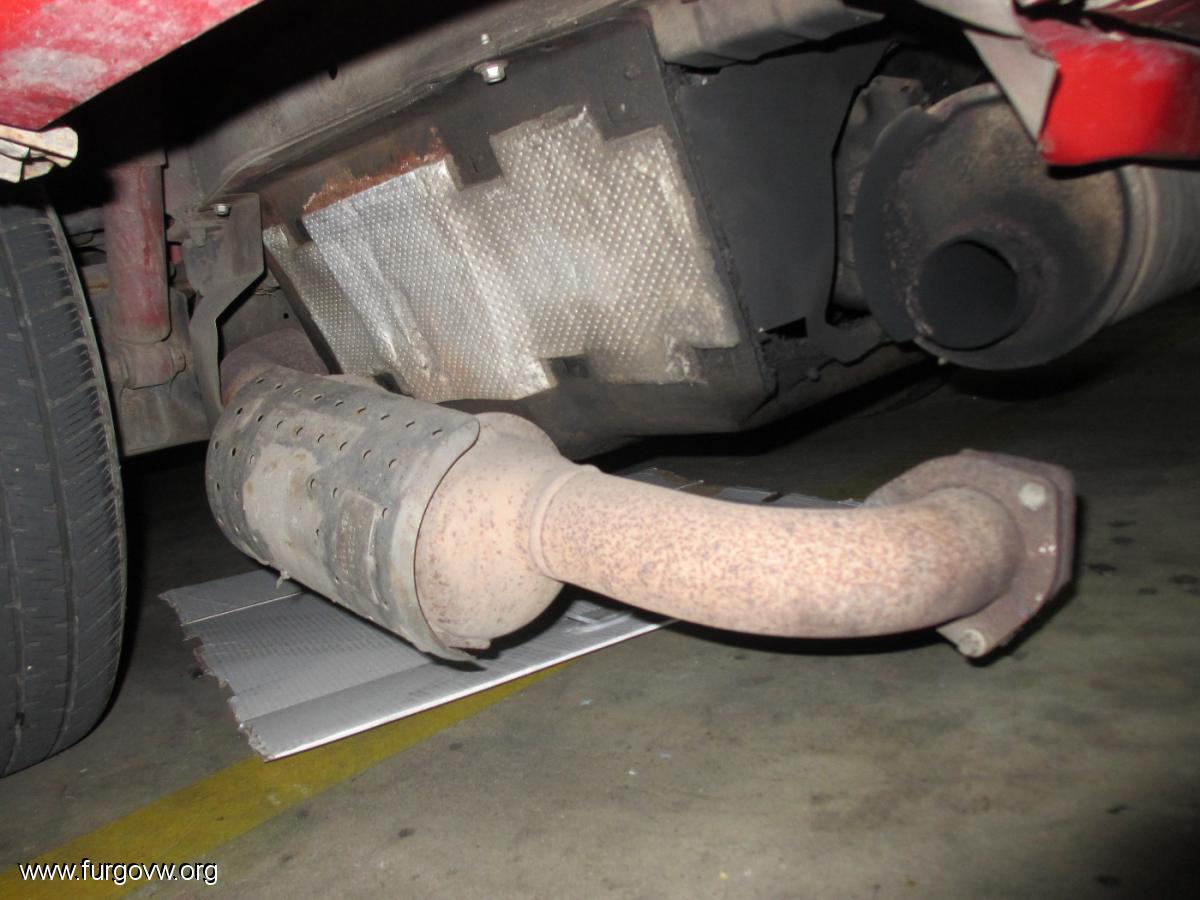

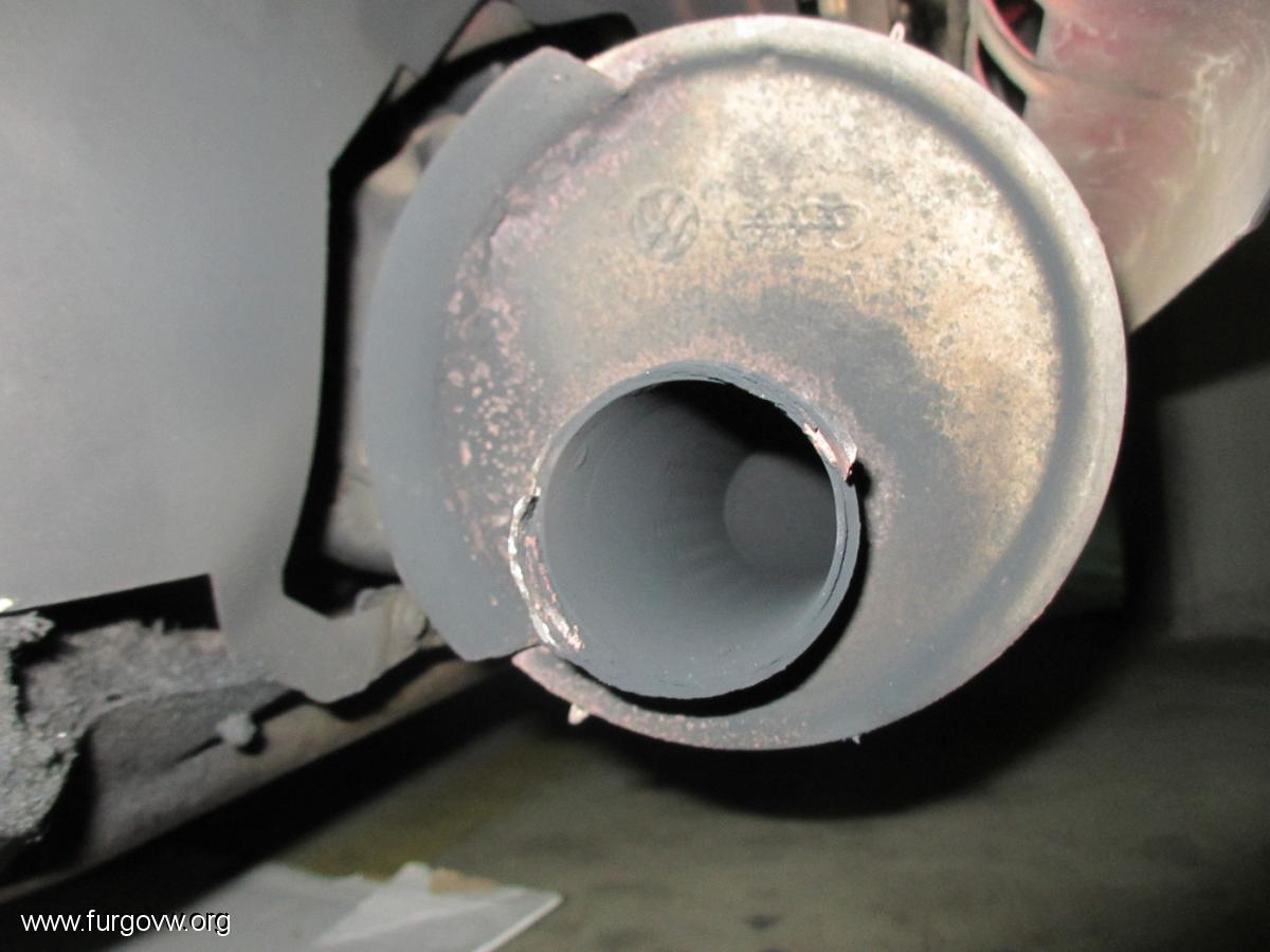

Como una imagen dice mas que mil palabras os pongo unas fotos para que veáis como quedo el tubo roto,
y esta es la parte que os digo no es igual que la que vende serial kombi, este es el de mi furgo se nota verdad!!!

Hola.
Tu furgo por ser de las últimas parece que incorpora catalizador antes que el tubo de escape final, la mía es del 89, mismo motor y en vez del catalizador lleva un tubo recto. El tubo se ha roto por fatiga más que por corrosión, el peso del catalizador le ha pasado factura. No obstante, tiene buena pinta para soldar.
Lo ideal sería desmontar el silenciador final y y la brida de acoplamiento y soldar la brida sobre el silencioso, además como se ha roto de forma asimétrica es imposible no ponerlo bien en su lugar. Luego montar y listo. Alguién que suelde bien con MIGMAG o con TIG (habría que limpiar bien la zona) te lo dejará perfecto, incluso alguien con mucho callo con electrodo lo podría hacer.
Sino, siempre puedes comprar el silencioso final que me imagino será el mismo que el que llevan los motores JX anteriores... aunque este dato habría que confirmarlo.

haizkolari
la soldadura acaba siempre rompiendo y en el momento menos oportuno  .lengua2 ... el de 300€ será de mejor calidad y a lo mejor pesa menos pero de 70€ hasta 300€  .malabares
bkt
Evidentemente siempre sera mejor un escape nuevo que uno soldado... pero también puedo decir que si está bien soldado no se debería romper... Yo si ese escape fuese el de mi furgo lo soldaría.
Respecto a tus dudas, pregúntale al de ebay cuanto te pide por los portes, yo empezaría por ahí.

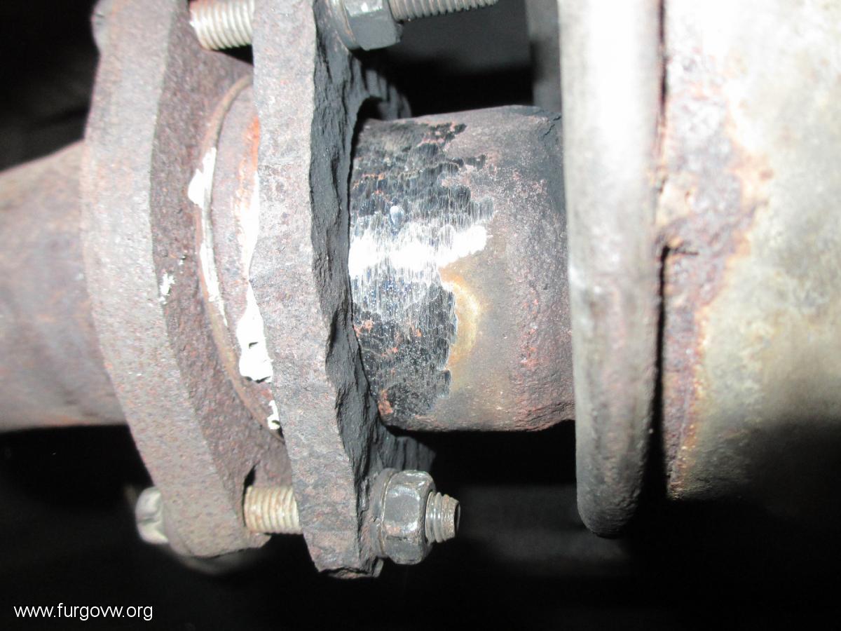

Ya tengo la furgo en casa con el tubo soldado, mirar como ha quedado por 25€, pero el mecánico me ha insistido en que compre el nuevo pues lo voy a necesitar ya que el tubo esta viejecito, yo no lo veo tan mal, pero si el mecánico lo dice, seguro que esta en lo cierto!!!
Me ha cambiado también los 3 soportes del tubo (esto cobrado aparte), + cambio de la correa de distribución, + cambio de la Bomba de Gasoil  .factura, vamos que la cosa no han sido solo los 25€ de soldar el tubo.

bkt
Hola.
Porque no tenga catalizador no pasa nada... bueno la furgo contaminará un poco más... pero igual que sus hermanas anteriores que no lo montan. En la practica, es probable que hasta el motor respire mejor y ande un poco más (poca cosa). En la ITV no te dirán nada porque para ellos es una furgo "vieja" y no esperan que tenga catalizador, aunque por fecha quizás si que sea obligatorio, pero ya te digo ni se enteraran. (En principio te podrían poner una falta grave por haber suprimido el catalizador).
Respecto a la soldadura del tubo, no tiene mala pinta y yo personalmente ese fragmento no lo he visto muy oxidado en las fotos, si que se veía oxido superficial pero no es problemático, si lo hubiese visto muy oxidado no te habría recomendado soldarlo.
Y a ver cuanto te dura el escape... Ahora tranquilamente busca uno y cuando te falle el que ahora tienes reparado, lo cambias.

Me perece que la mía va diferente a la tuya, pues la parte del tubo que lleva el catalizador en mi furgo no va oculta por el cubre cárter, si miras las fotos que pongo en el primer mensaje lo puedes ver.
