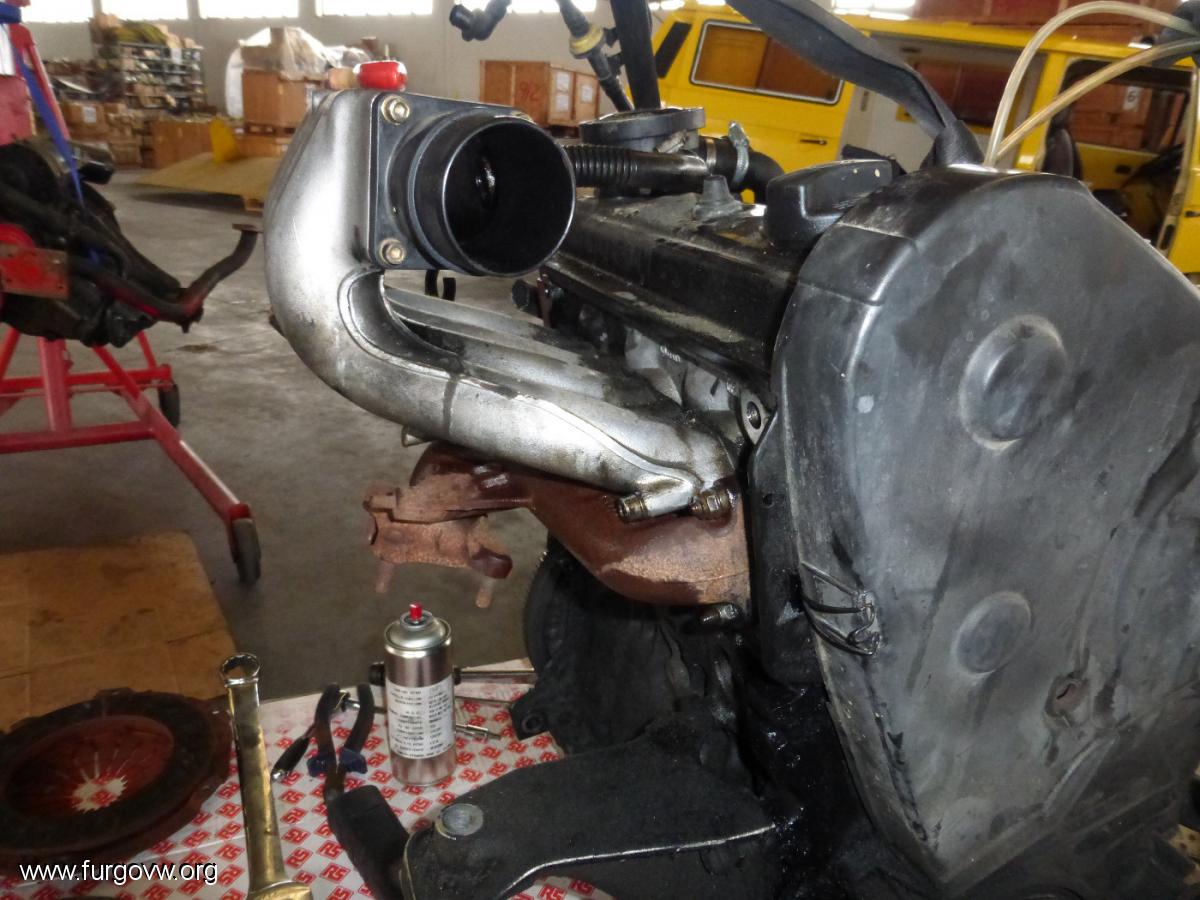

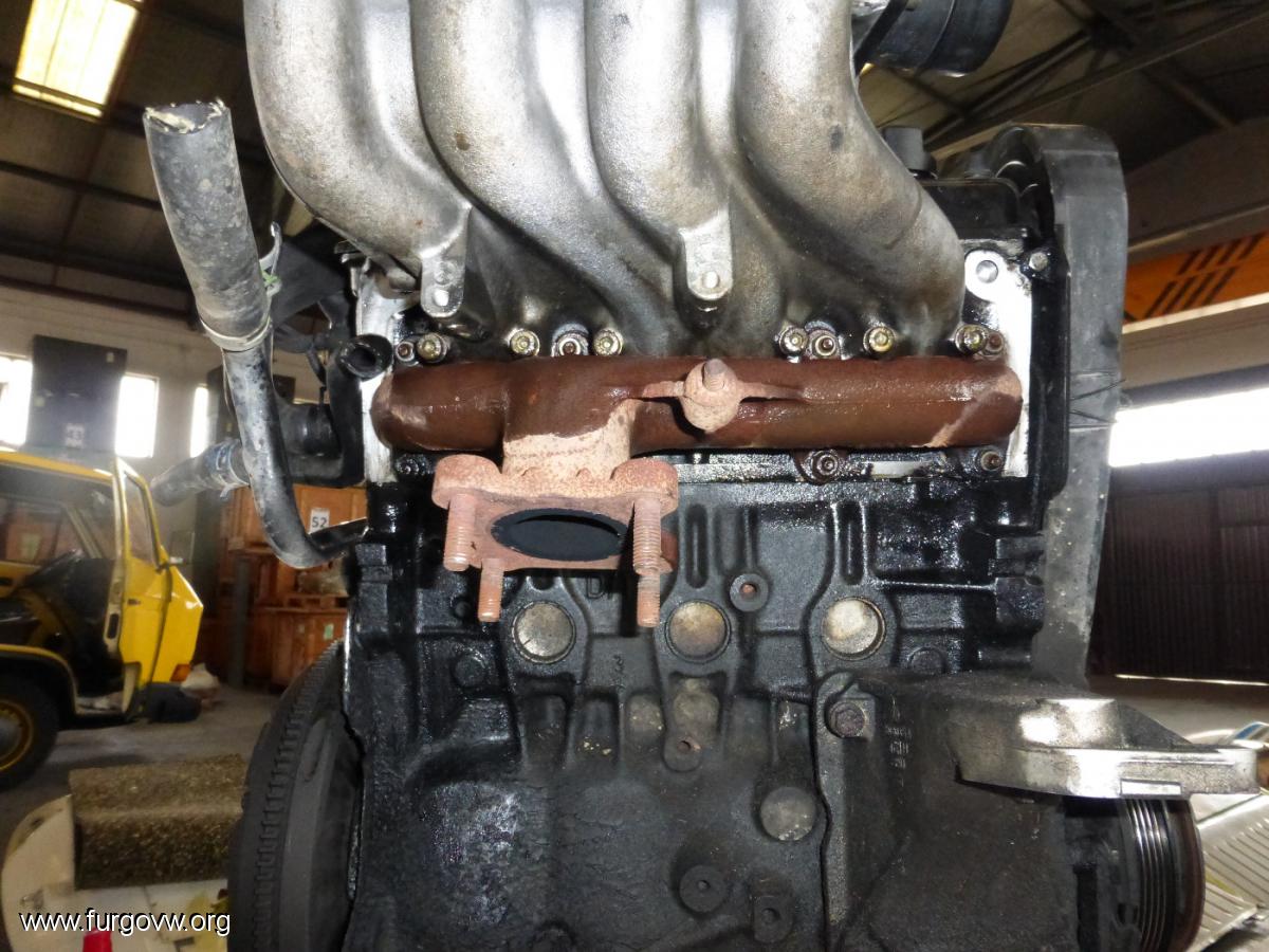

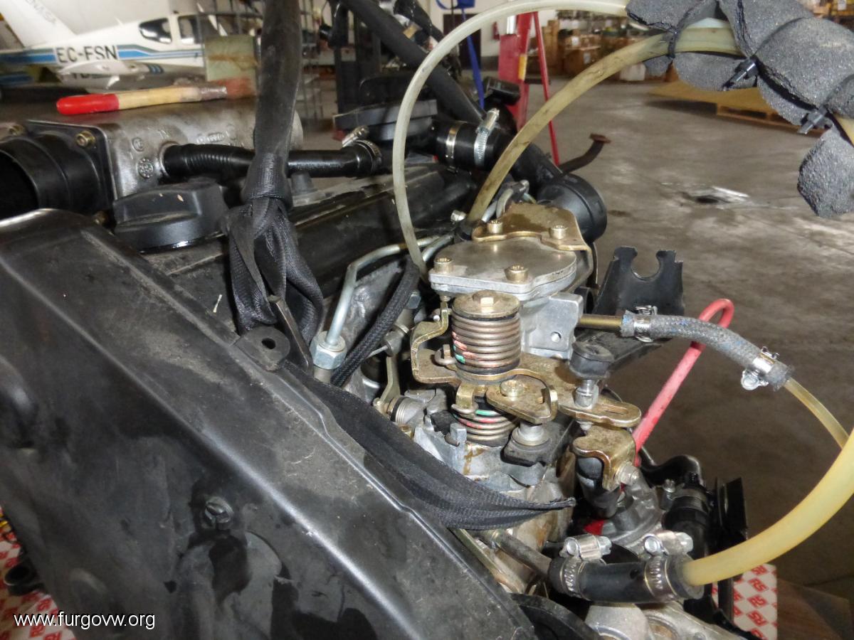

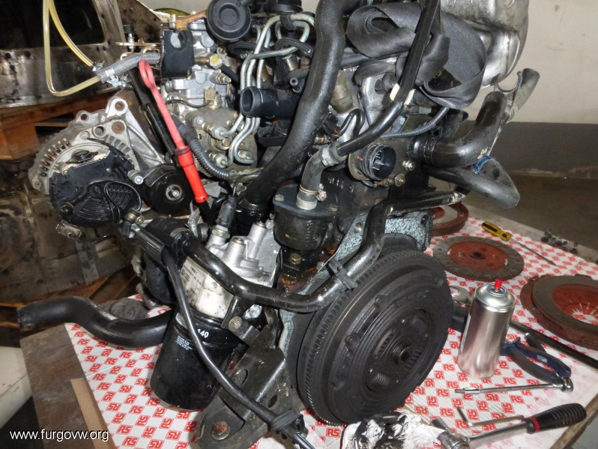

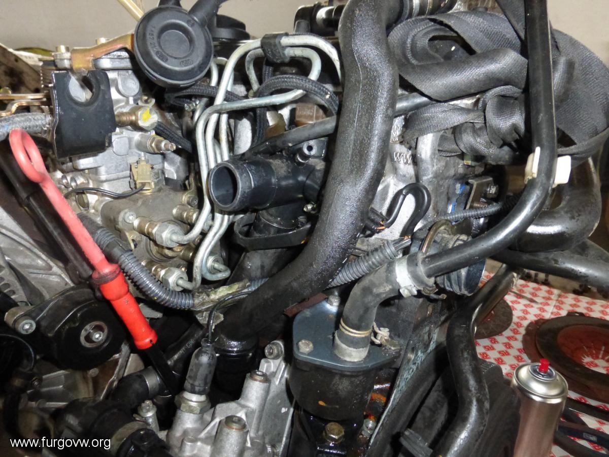

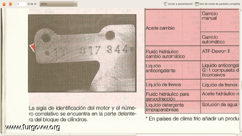

Tengo este motor de un ibiza comprado como 1Y , en todos los sitios leo que la bomba tiene electronica y este NO, solo la electrovalvula del corte, alguien me puede decir si es o no 1Y?

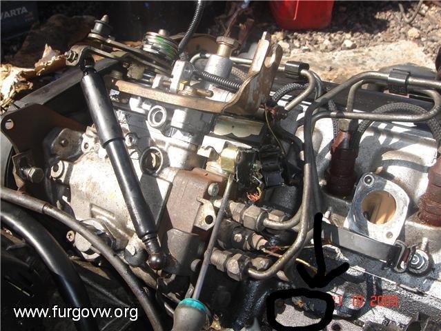

electrónica como los tdi no llevan, llevan algunos actuadores y sensores controlados por una unidad de control los 1y...según sean más o menos modernos o lleven aire acondicionado o dirección asistida la bomba de inyección puede variar... en ese 1y le faltaría la electroválvula de presión que actúa al pasar de los 1000m para evitar humos por ejemplo, puedes ver el código gravado en el bloque entre la bomba de inyección y el tubo de salida del refrigerante
