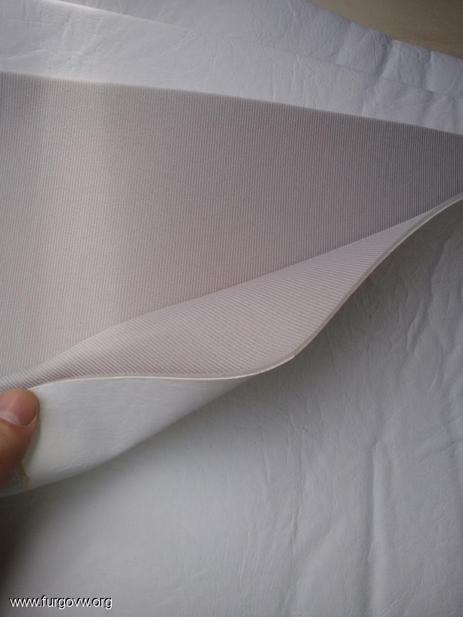

Este es el tejido, las muestras que nos mostraron tenian mucho pero mucho más grueso... tiene muy buena pinta de calidad!

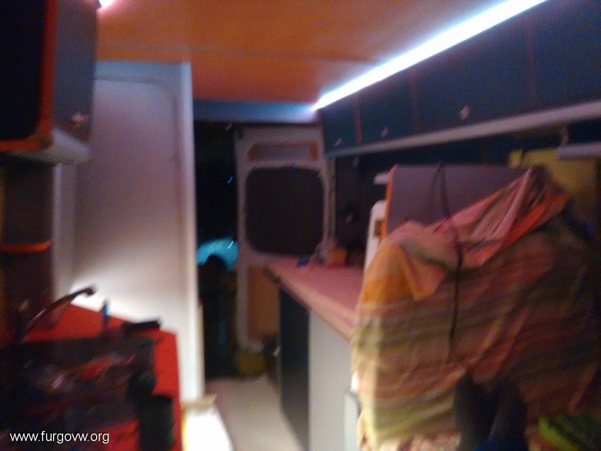

Esto es ya puesto los leds, he puesto una tira solo blanca en la parte de abajo de la cocina, con un interruptor independiente a la derecha de los cajones en uno de los huecos que hay...

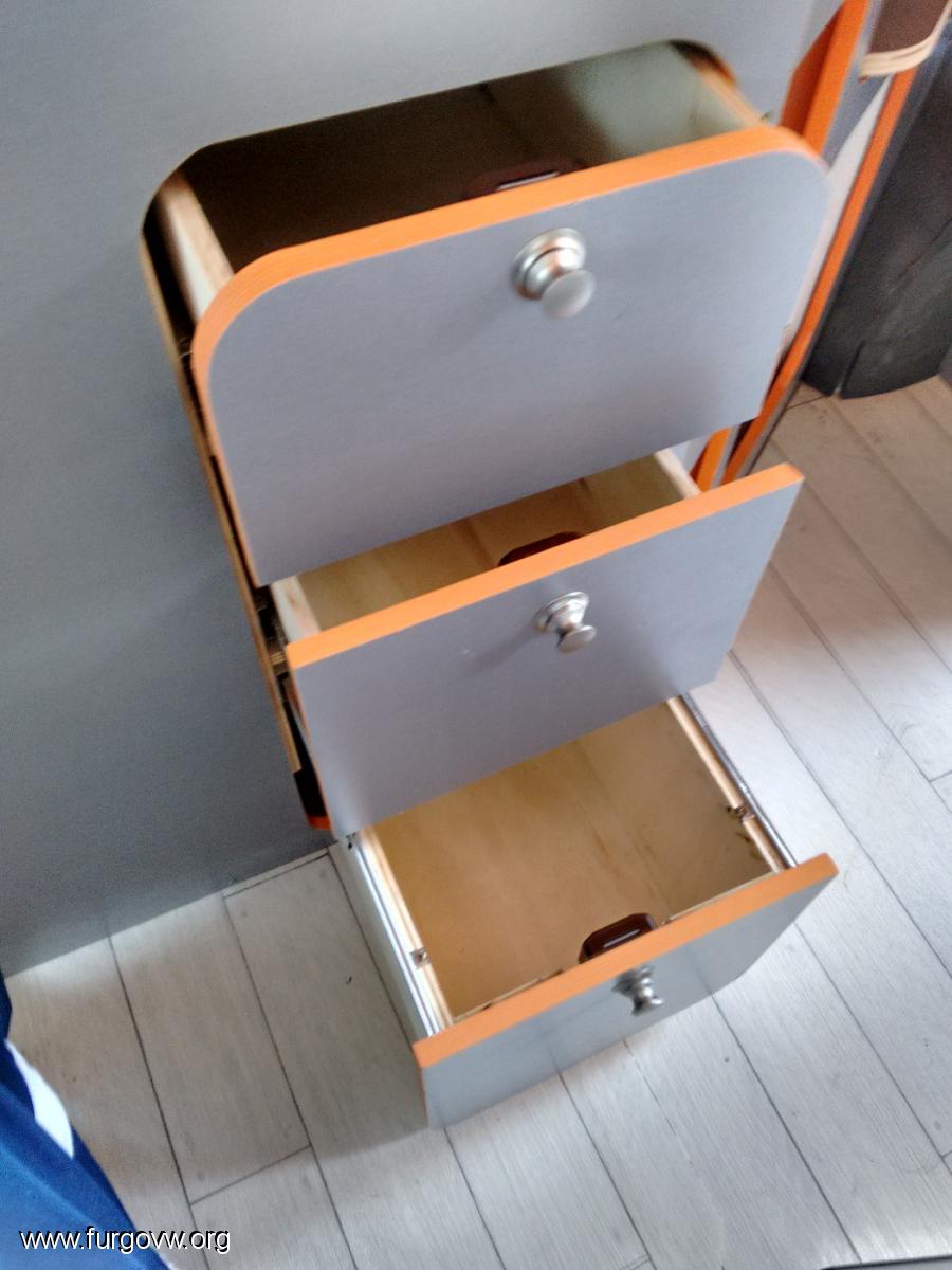

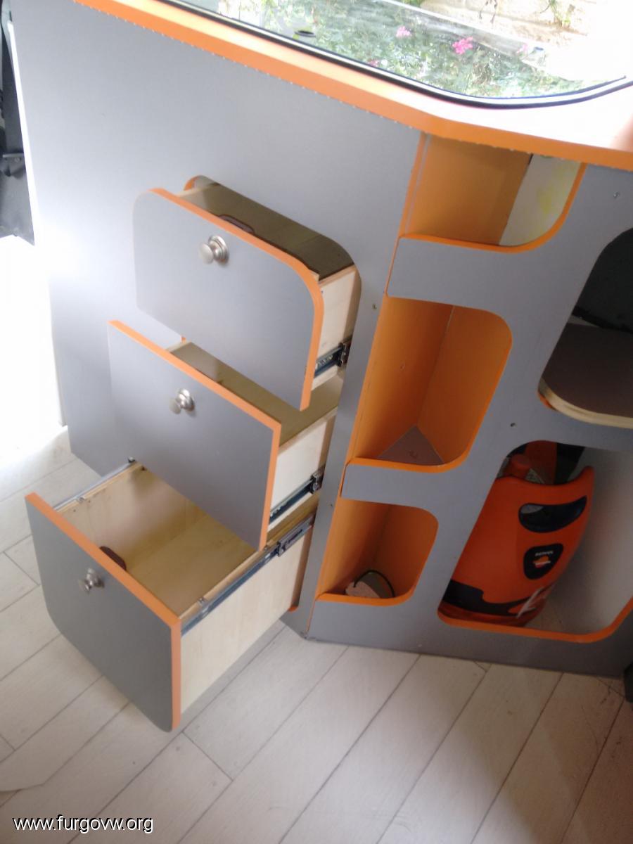

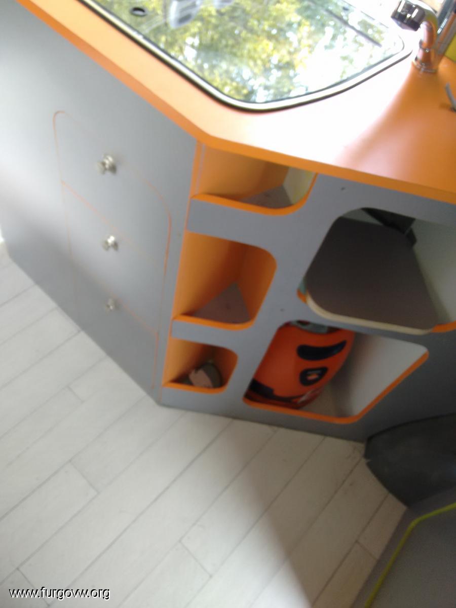

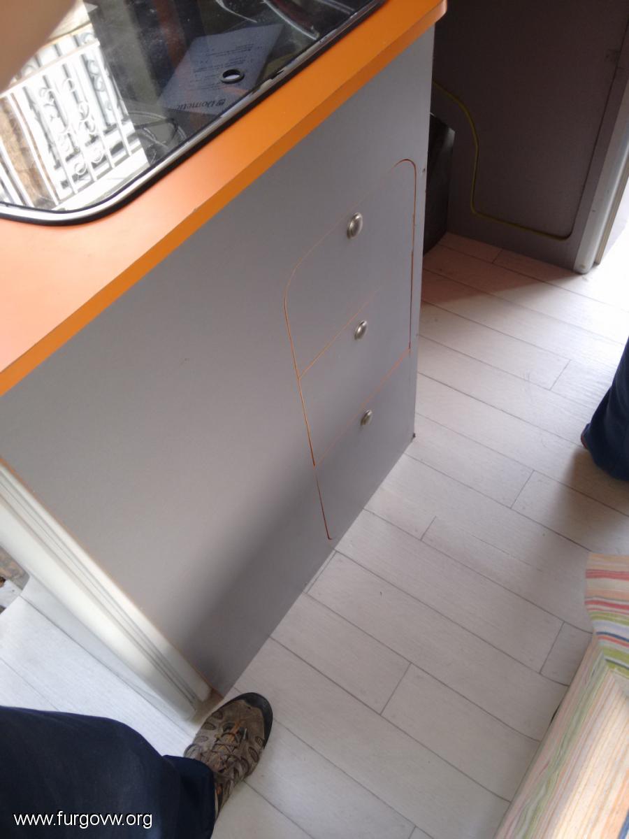

Estos son los cajones que he hecho, todo a mano!!! y, se nota... pero bueno creo que el acabado es muy bueno...
guias que aguantan 45 Kg y cuando esta metido tiene una madera debajo donde aguantar todo el peso, esta muy muy cerca excepto la de abajo que esta colgando :P. se aguanta cerrada sin necesidad del botón.

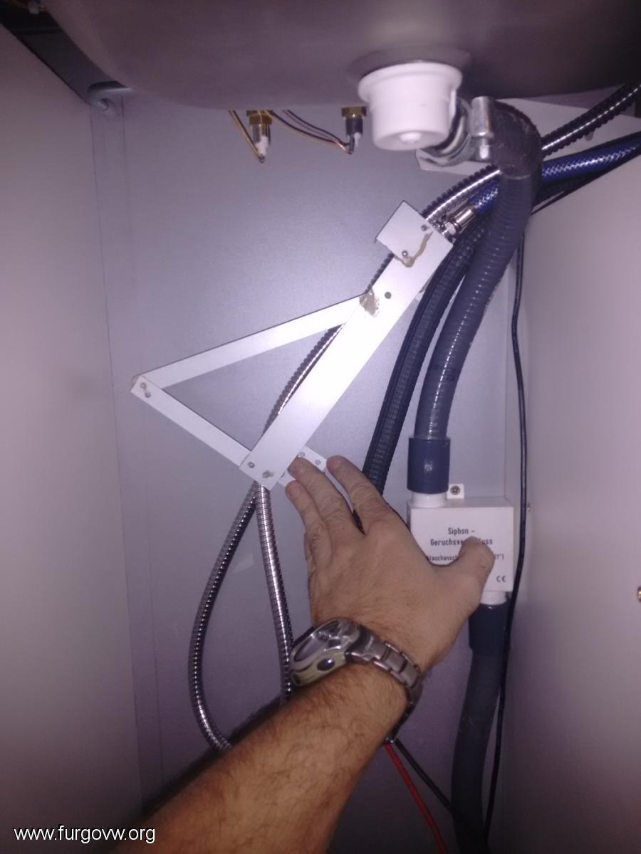

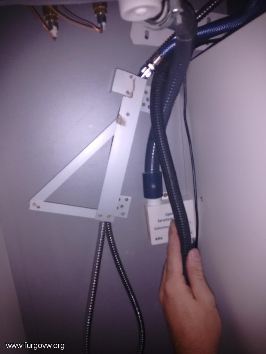

Esta es la parte de atras de los cajones, una guia para guiar el grifo extensible y que no se lie, el cable de la nevera (dentro del corrugado) el otro cable es un sensor de la alarma de gases,

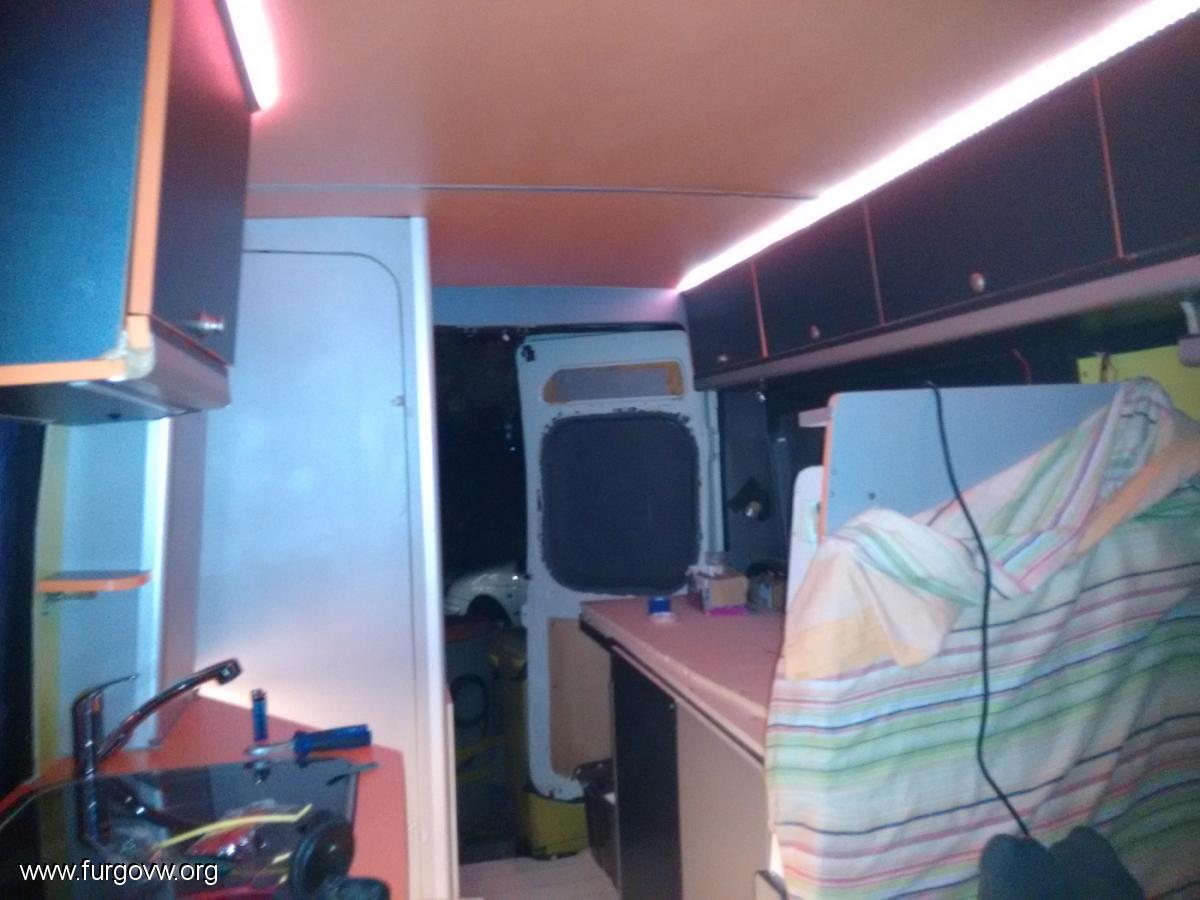

Buscando más fotos, las puertas estan acabadas,  tengo luces empotradas con su interruptor al lado para la cocina y mesa de comedor.
