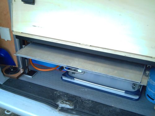

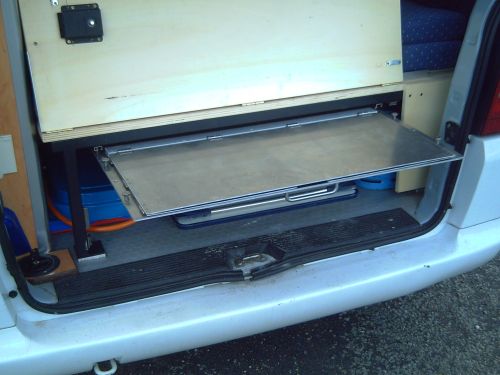

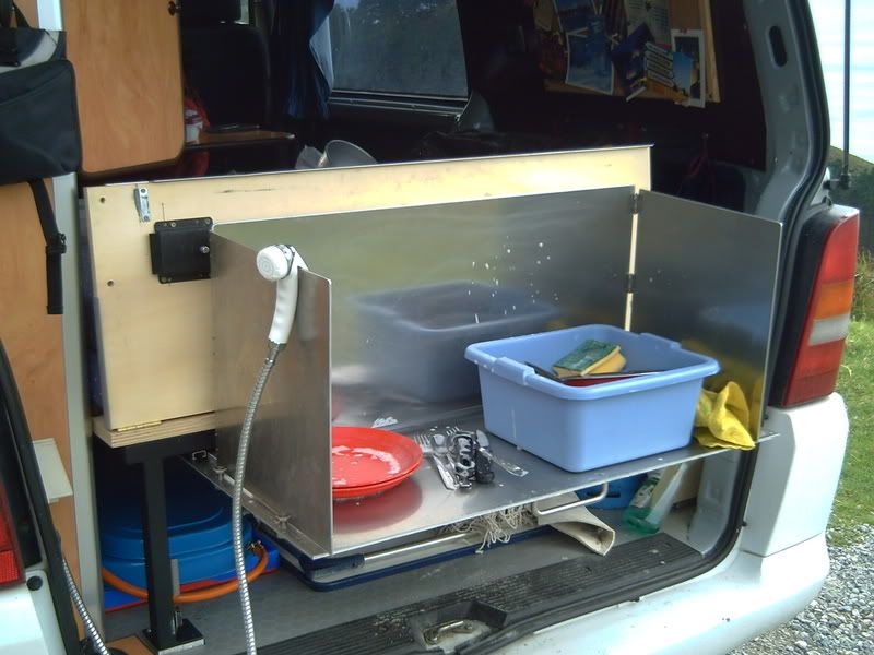

Aupa peña, cuando campeamos la furgo, la idea era no cocinar dentro  y se me ocurrio esto
http://img126.imageshack.us/img126/9104/pict0079iq0.jpg
Como esta bajo el porton, te protejes de la lluvia (si no llueve con viento claro)

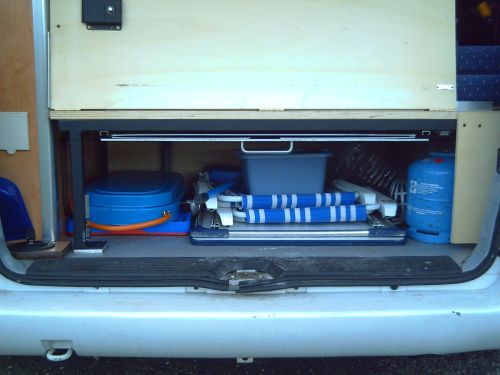

son unas planchas de aluminio q se pliegan con bisagras y mediante unos railes se esconde bajo la cama.
  Ya sacare otras foticos para q lo veais mejor.    Agurrr!!!

Joder esta de puta madre !!!!! me gusta un monton.
Torrente
Eso exactamente es lo quie le kiero acer yo a la caddy. ya ke dentro no puedo acer nada! jeje  mola mucho!!!! pero ke mucho mucho!!!
Como lo as echo????

A ver si puedes dar detalles q tiene muy wena pinta :)

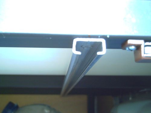

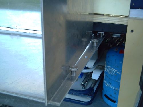

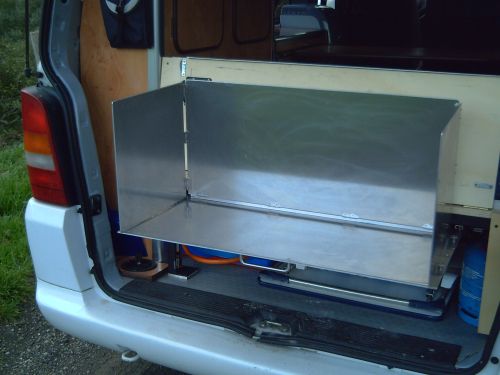

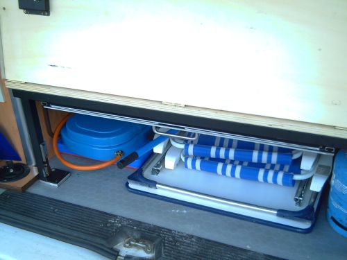

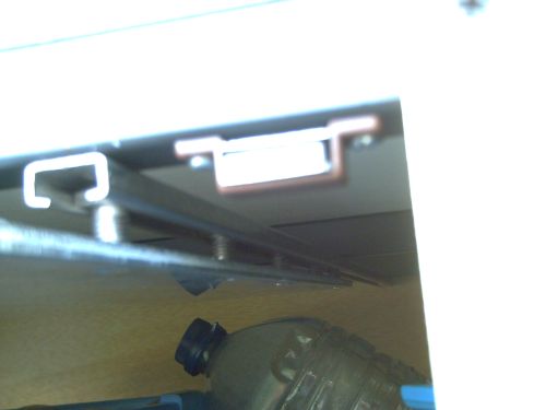

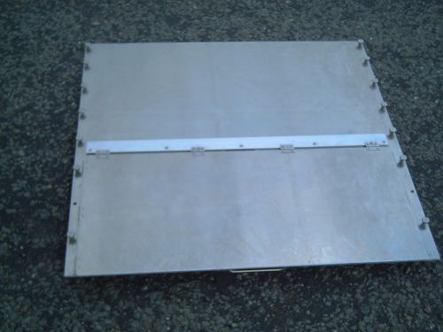

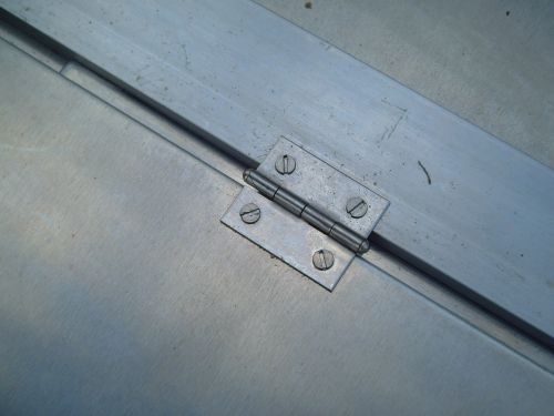

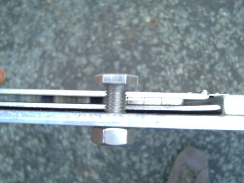

Pues es bastante facil, necesitas unas planchas de aluminio(o del material q kieras vaya!), unas bisagras, tornillos y railes.
   las tres planchas q hacen de fondo y laterales van unidas con bisagras de forma q se pliegan, y a la vez estas tres unidas a una plancha grande. esta plancha grande tiene una fila de tornillos a cada lado y estos entran en loa railes.
  No se si esta muy claro, mañana la saco, le hago unas fotukis y las pongo aki.
.fotografo ;)   agurrr!!

esas planchas las venden en leroy merlin y sitios similares esta bien el invento
castropol
Que chulo, si señor. Parece super practico e ingenioso
MAK
muy currado es la primera que veo asi y mira que es sencillo el imvento
bienvenido, y que la disfrutes mucho
mik00
Tiene mu buena pinta!!!! Nos pueds esplicar como es el tema de montaje y desmontaje??????

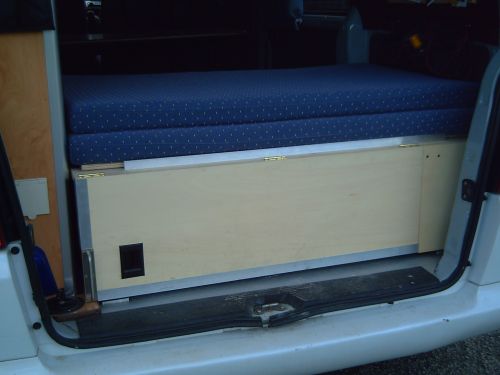

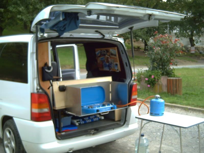

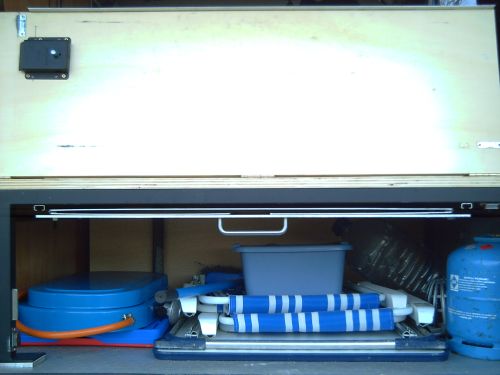

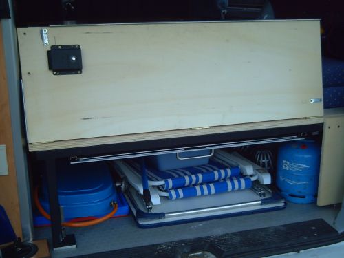

Aupa peña, aki traigo mas fotos de la cocina exterior. Creo q con la esplicacion dada anteriormente y estas fotos estara mas claro, si no, pues ya sabeis preguntar q para eso estamos.
y darle al brico ke mola mola  .salta .salta
Buena sarta de fotos .fotografo .fotografo .fotografo .fotografo

La idea está de P. madre. (para los que tengais porton claro :'() . Muy buen brico viturbo.
