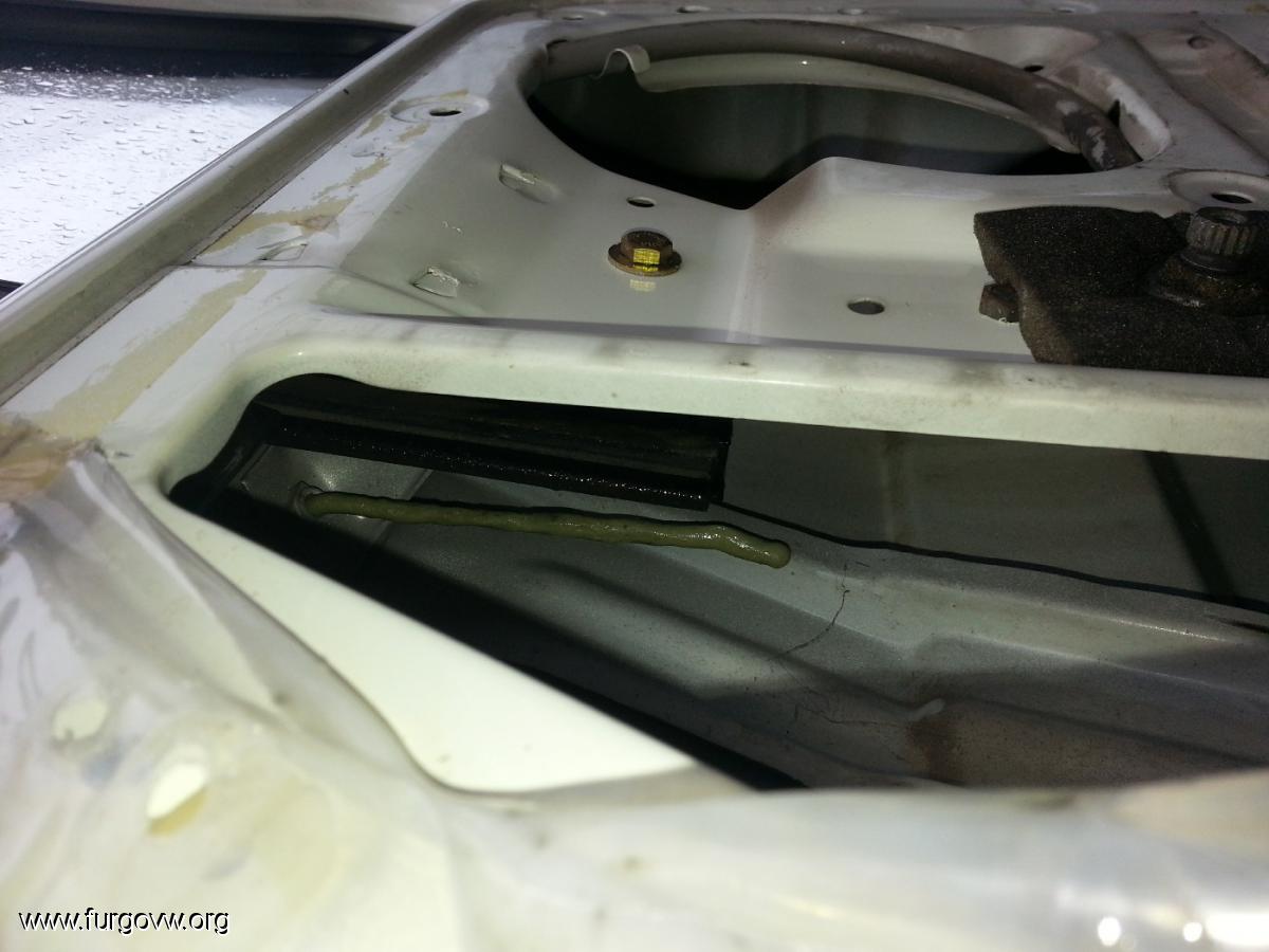

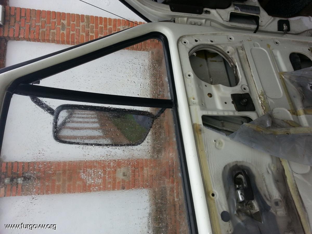

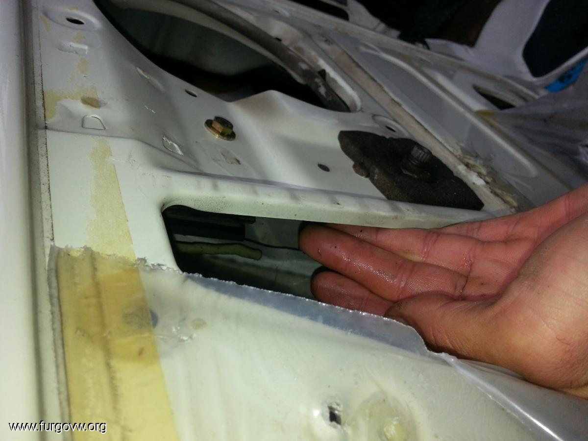

Buenas! A ver si alguien me puede ayudar, el problema que tengo es que me entra agua por la puerta del piloto, hoy he desmontado el panel para mirar, el agua entra por dos puntos. El primero es un agujero que le debieron hacer al anterior dueño para entrar a robarle (tapandolo imagino que lo solucionare).
El segundo punto por donde me entra agua es la cruceta que une la ventanilla grande con el triángulo de cristal, no se si me explico bien..Jejejejej. Adjunto unas fotos a ver si entre todos me podeis ayudar
Perdonar que no esten giradas y tal...no tengo ordenador y lo tengo que hacer con el put...movil

mira a ver si no te entra por el lamelunas, la goma de fuera que limpia el cristal cuando lo bajas, a mi me pasaba y a morir a la casa, 37 pavos la gomita para una t4. saludos

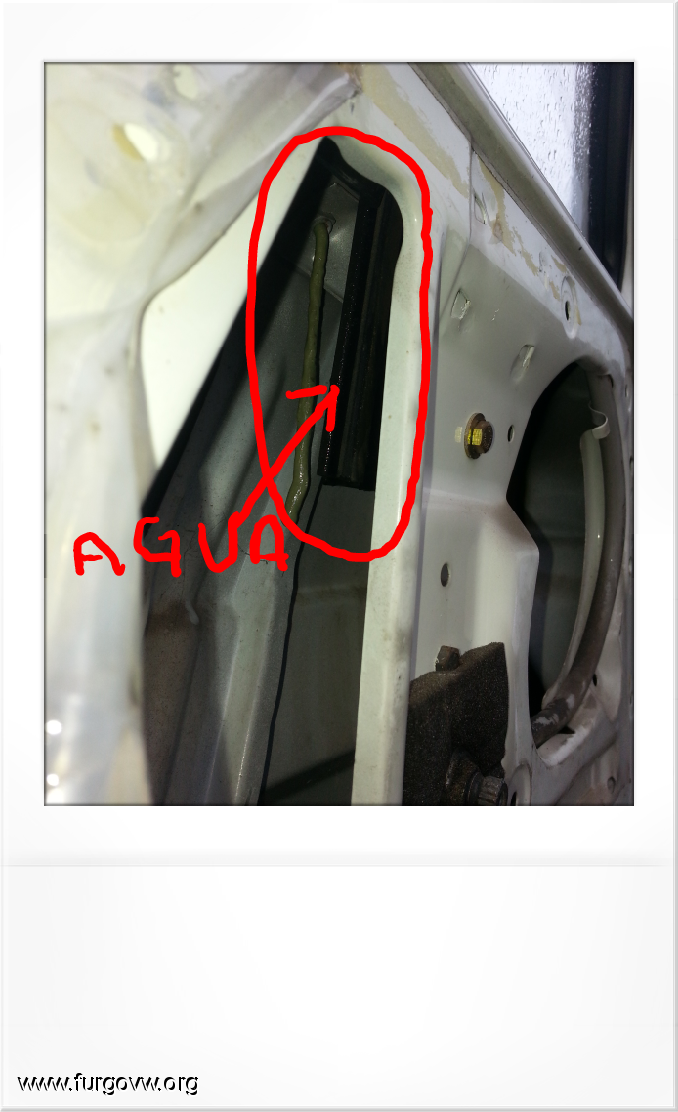

El caso es que como digo la goma esta pasadisima.pero el agua me gotea justo por donde esta marcado en rojo en la foto.A ti el agua te entraba por todo el lamelunas? O se te concentraba solo en un punto como a mi? Gracias ;)

Que entre algo de agua es normal, fijate en la parte baja de la puerta hay unos orificios para que desague, con el tiempo se taponan y al final el agua sale por donde no debe.
No obstante, lo que te comentan, si entra mucha agua tendrás que revisar los lamelunas y resto de gomas... aunque te aseguro que siempre entra algo de agua, por eso debajo del tapizado de la puerta hay una lamina de plástico.

Gracias, mirare las gomas en ebay, joder que precio por unas gomas....( bkt aun entrando algo de agua es normal que se acumule donde señalo en la foto? Es que de ahi me baja directa al altavoz del panel.Gracias de nuevo!

Hola, que entre por ahí es muy normal, piensa que el agua se escurre por la guía y la propia guía de la ventana hace de vierte aguas, el truco es poner un buen plástico protegiendo el altavoz, de tal forma que el agua escurra hacia abajo y desagüe.
