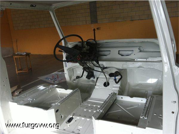

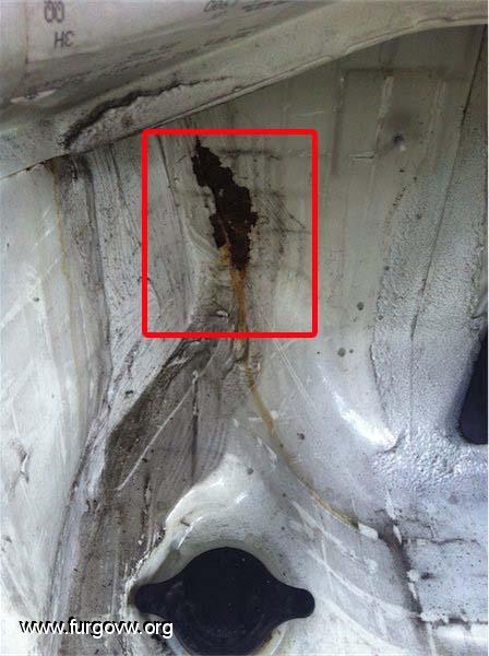

En mi caso me entraba agua porque había un pequeño orificio generado por corrosión en el frente y daba acceso al habitáculo. En el siguiente post veras fotos:
http://www.furgovw.org/index.php?topic=255018.0

Tal y como he comentado en mi caso no fue así... la goma de la luna estaba perfecta y la chapa donde se aloja también...
Y así estaba el contorno de la luna:
Interior antes
Interior después
Con todo esto lo que quiero decir es que a veces hay que estar abierto a otras posibilidades... aunque exista una que es la "más probable".

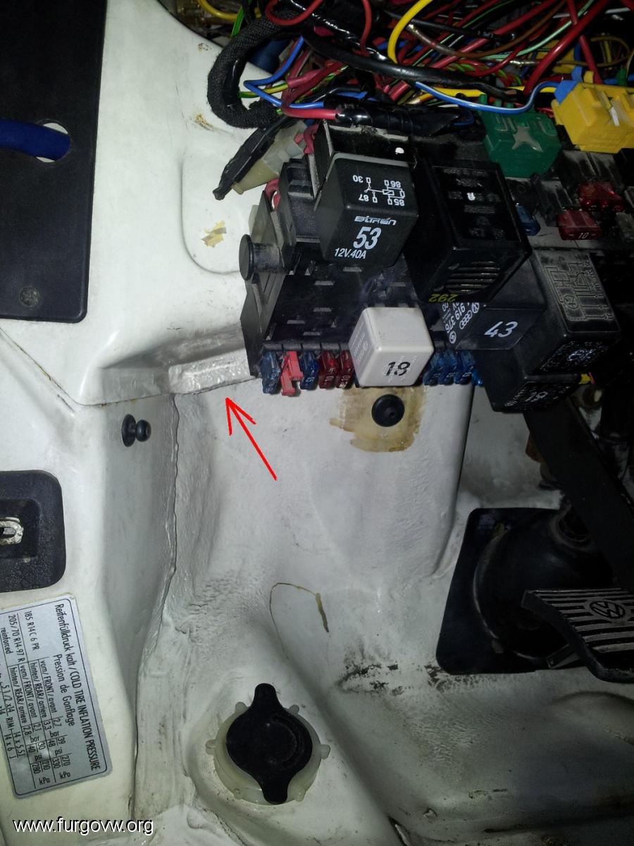

hoy e ido a pegarle un karcherazo y después de darle varias veces, parecía que no entraba nada de agua, y al llegar a casa (5 minutos después) ya había calado, baja por donde marca la foto.
le sacado la parte de fibra de sobre la cabina, pensando que podía haber algo de oxido ahí, pero aparte de mucha mierda, nada de oxido. :-\
supongo que me tocara sacar la luna delantera, pero no lo veo claro, es como si se quedara el agua en algún sitio del interior que tuviese forma como de cubeta y al estar lleno o circular se demarrara, no veo como puede entrar tanta cantidad de agua por la luna   ??? ???

Si te fijas te entra casi por el mismo sitio que a mi. Haz una prueba. Quita la rejilla de los faros y quita el faro izquierdo... mirando hacia abajo veras el refuerzo frontal. Examina esa zona, te puedes ayudar alumbrado con una linterna y fijate si al interior de la furgo por donde entra el agua te pasa luminosidad, esto, te indicará donde esta el poro (hacer esta prueba en oscuridad te ayudara). La vigueta de refuerzo hace de cuenco, acumula agua y luego poco a poco por donde tengas el poro te entra dentro.
Además esa zona yo creo que es donde va soldada y con el tiempo y la humedad tiende a pasar lo que me paso a mi. Mi furgo en la parte baja tenía algo de oxido (ya está todo saneado ;) ), básicamente en los pases de rueda, propiciado por los paseos por la costa, el salitre no perdona. Pero hacía arriba esta perfecta y aún y todo me empezó a entrar agua por esa zona en concreto.
